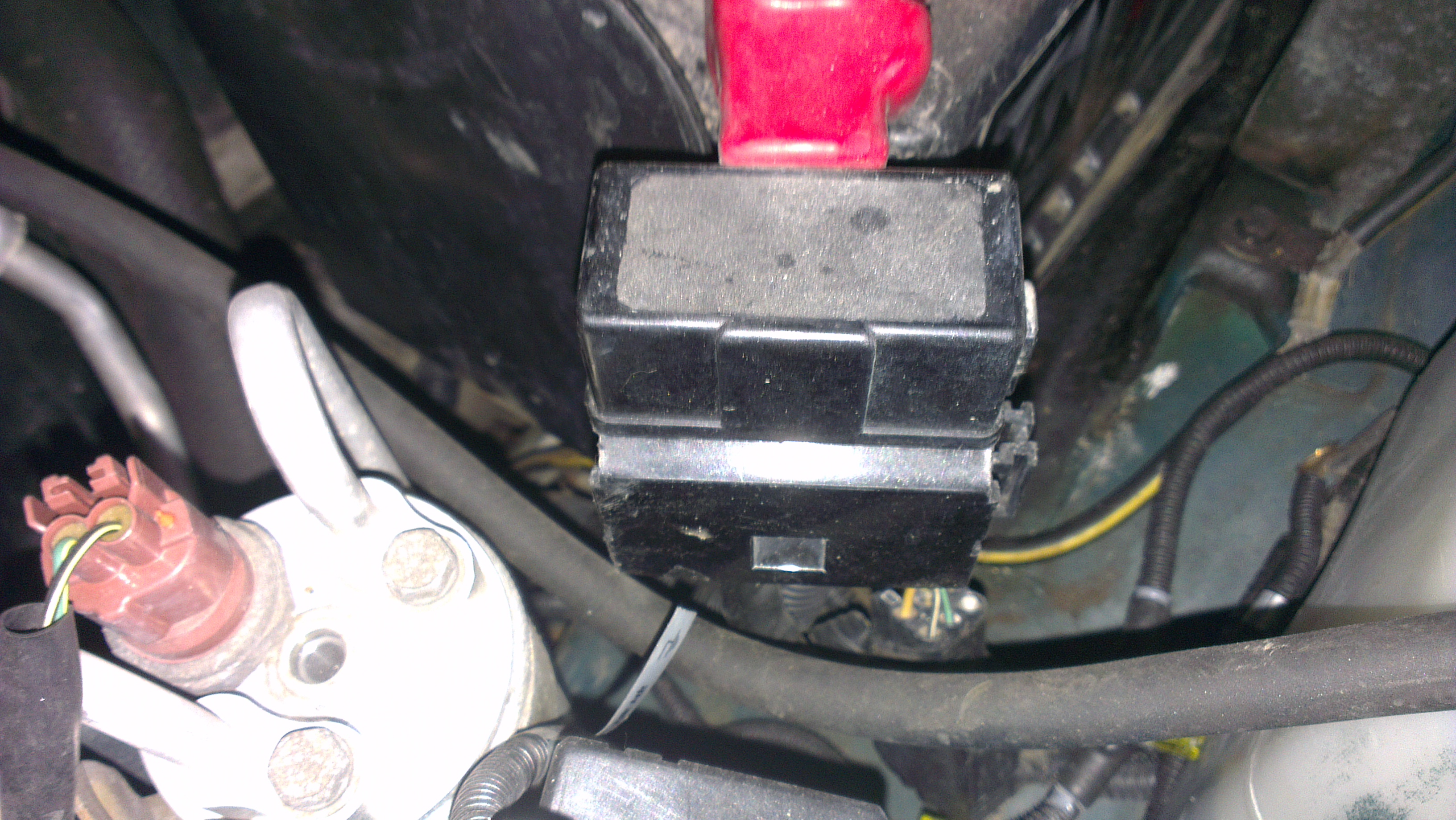

afonya.85 писал(а):думаю отключить блок в целом но незнаю как?
Вытащи предохранитель и АБС у тебя нет (черная коробочка на клемме + аккумулятора)

afonya.85

какой предохранитель?
скинтье фото а мужики

afonya.85 писал(а):какой предохранитель?
на всех вроде написано а про АБС нету
Он висит прям на клемме плюсовой аккумулятора.

saper31 писал(а): Вытащи предохранитель и АБС у тебя нет (черная коробочка на клемме + аккумулятора)
Держи фото
На П2 практически так же

этот предохранитель отвечает за АБС?
что на фото

afonya.85 писал(а):этот предохранитель отвечает за АБС?
что на фото
Да
