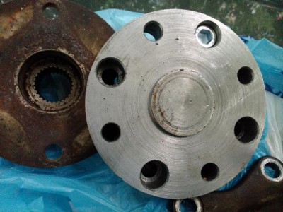

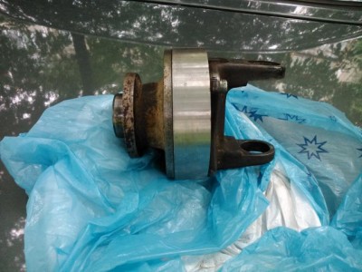

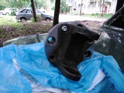

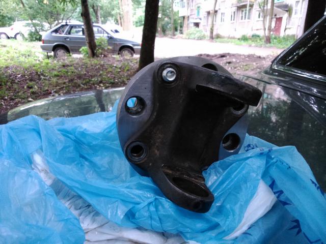

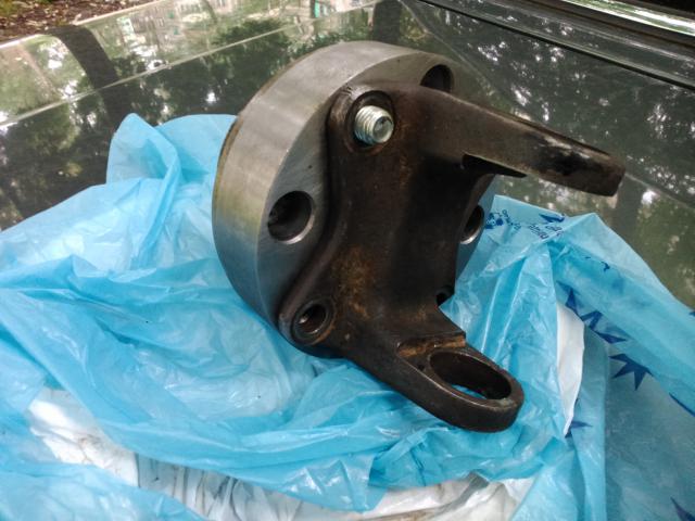

думаю про проставки между фланцем кардана и хвостовиком зад.моста. см3 думаю хватит. проставка(как на колеса.фланец-проставка.проставка-хвостовик моста.все на 12ньютонных болтах).есть идеи?

Знаю, что аммо правильной длины и(или) подвязка моста не позволят выскочить кардану никогда.andrej33ru писал(а):думаю про проставки между фланцем кардана и хвостовиком зад.моста. см3 думаю хватит. проставка(как на колеса.фланец-проставка.проставка-хвостовик моста.все на 12ньютонных болтах).есть идеи?
А проставки 1см для компенсации выхода кардана, при лифте сафаревскими пружинами - за глаза.

Юр,по хорошему,нужно вымерить на сколько хвостовик из РК после лифта вылез и проставку на задний хвостовик делать такую же.Жипер писал(а):Знаю, что аммо правильной длины и(или) подвязка моста не позволят выскочить кардану никогда.andrej33ru писал(а):думаю про проставки между фланцем кардана и хвостовиком зад.моста. см3 думаю хватит. проставка(как на колеса.фланец-проставка.проставка-хвостовик моста.все на 12ньютонных болтах).есть идеи?
А по поводу амов и подвязок +100500 .
ЗЫ полюбасу проставка не помешает,бо чем больше вылезает из РК хвостовик,тем больше вероятности появления всяких вибраций.

На коротыше 7-10мм.МШУ писал(а):Юр,по хорошему,нужно вымерить на сколько хвостовик из РК после лифта вылез и проставку на задний хвостовик делать такую же.Жипер писал(а):Знаю, что аммо правильной длины и(или) подвязка моста не позволят выскочить кардану никогда.andrej33ru писал(а):думаю про проставки между фланцем кардана и хвостовиком зад.моста. см3 думаю хватит. проставка(как на колеса.фланец-проставка.проставка-хвостовик моста.все на 12ньютонных болтах).есть идеи?

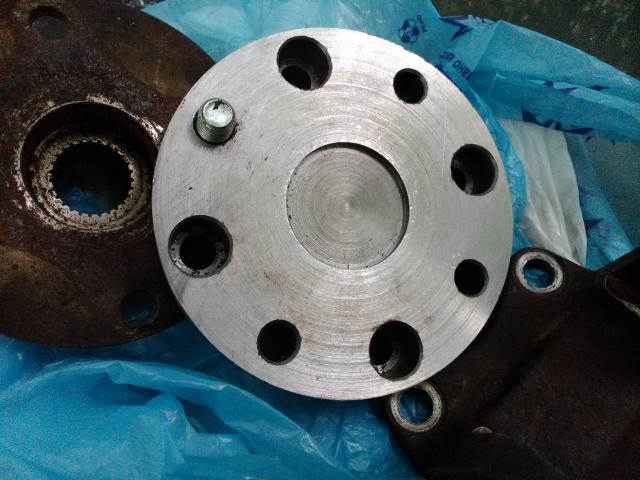

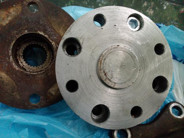

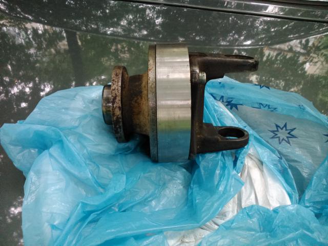

andrej33ru
- Сообщения: 9
- Зарегистрирован: 08 авг 2014, 21:42
- Мой автомобиль(и):: PAJERO 2
- Откуда: ВЛАДИМИР
Re: внимание!!!!вылетел кардан
ребят,поднял машину на ножницах и померил на нагруженной машине на сколько выходит кардан из раздатки.почти 6см.попросил попрыгать на фаркопе -кардан в раздатке играет от4 до7см вылета.исходя из этого решил сделать проставку в 3см.дня через 2 сделают.установлю-отпишусь.очень хочется верить в победу

andrej33ru
- Сообщения: 9
- Откуда: ВЛАДИМИР
кардан ШРУСовой.про проставку-есть вариант заменить на какой нить материал полегче.алюминь,титан,текстолит.пока примерки.а оригинал мартеры и пружины вернуть час делов.прокатимся и решим что делать далее
