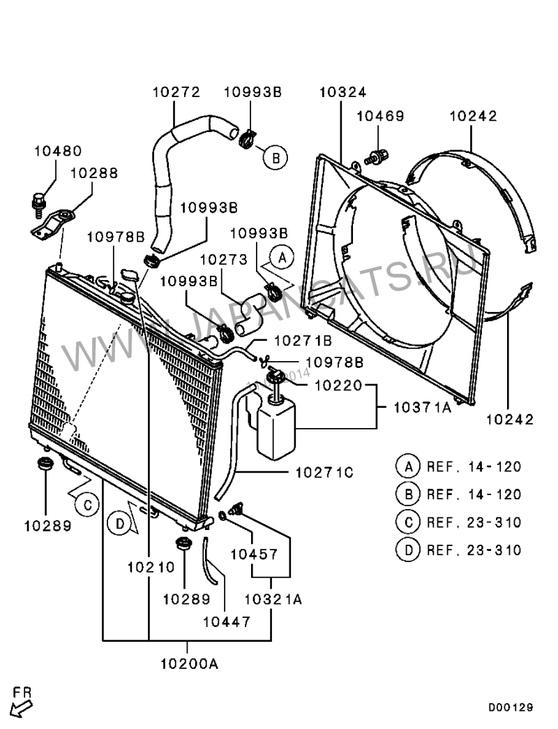

Добрый день !

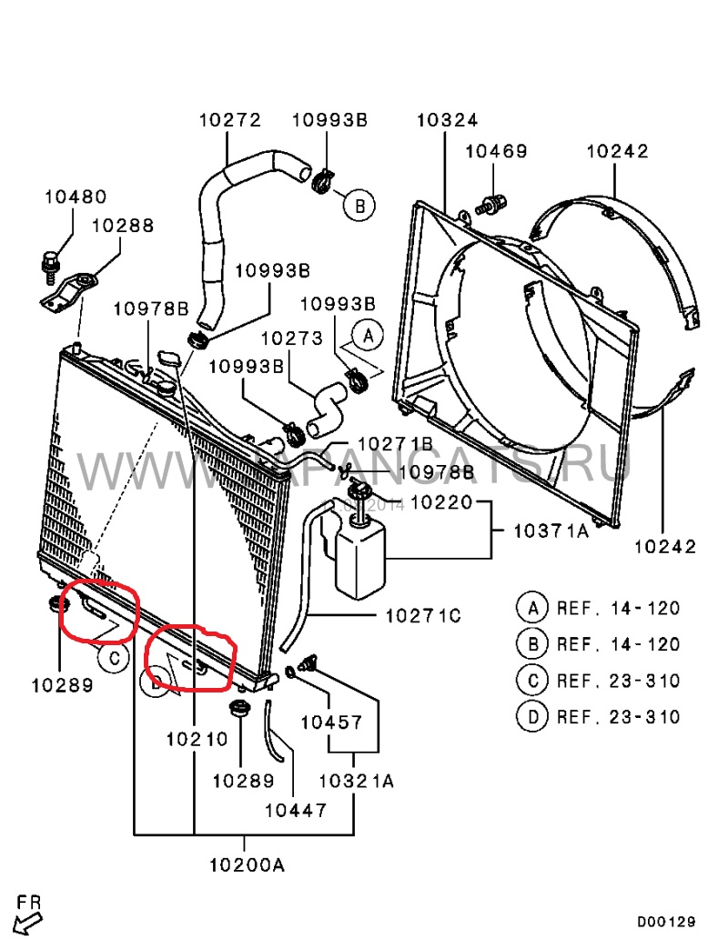

Пришёл конец нижним силуминовым патрубкам радиатора (обведено красным на схеме). В обоих трещины от коррозии силумина. Пока натянул шланги подальше и поставил по дополнительному хомуту. Вопрос в том, что дальше.
Вариант 1 - замена радиатора. Тут вопрос, если кто сталкивался, что лучше брать из аналогов (родной минимум 30 тыс.). На exist предлагают AVA, Nissens, Denso, Valeo. Между ними тоже разница до 2-х раз.
Вариант 2 - так как эти патрубки вкручены в радиатор, есть ли смысл поискать убитый радиатор (с целыми патрубками) и переставить их ? Или шанс их выкрутить и заменить небольшой, так как всё уже прикипело на смерть ?
Заранее спасибо.

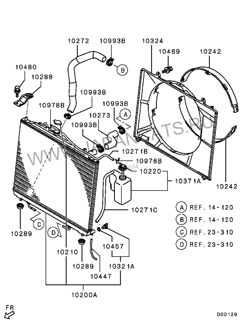

А вот этого не знаю. Там вообще два варианта, один для Азии и Южной Америки, у него есть аналоги и Denso в том числе. Но родной стоит 30 000, а Denso - 12 000. Второй вариант для Европы, там аналогов не выдаёт, только родной, и стоит он 22 000.
Вот в чём тут разница я вообще не понял. По обоим схемам оба радиатора абсолютно одинаковые. Почему для Азии стоит настолько дороже не понятно, и при этом есть аналоги. А вот для Европы дешевле.
Если только в качестве материалов, для Европы делают в Китае, из г....., а для Азии в Европе

А вот по ВИНу, если пробивать по exist, выдаёт два варианта. Как раз один для Восточной Европы (каталожный номер 1350А305), а второй для Азии (каталожный номер 1350А155). И вот Азиатский вариант имеет кучу аналогов, а для Восточной Европы не имеет. У меня и был вопрос, чем они отличаются, если по схеме всё одинаковое. Получается что на до искать по кат. номеру для Европы.
При этом аналоги, которые для Азии подходят на все модели, начиная с П-3. А для Европы указано, что только для моделей в период с 2007 по 2009 ? То же непонятно почему. В Азии получается конструкция не меняется, а в Европе постоянно какие-то изменения ?
А из аналогов вообще, что можно брать, не сталкивались с выбором ? Есть варианты AVA, Nissens, Valeo, это то, что кроме Denso.
