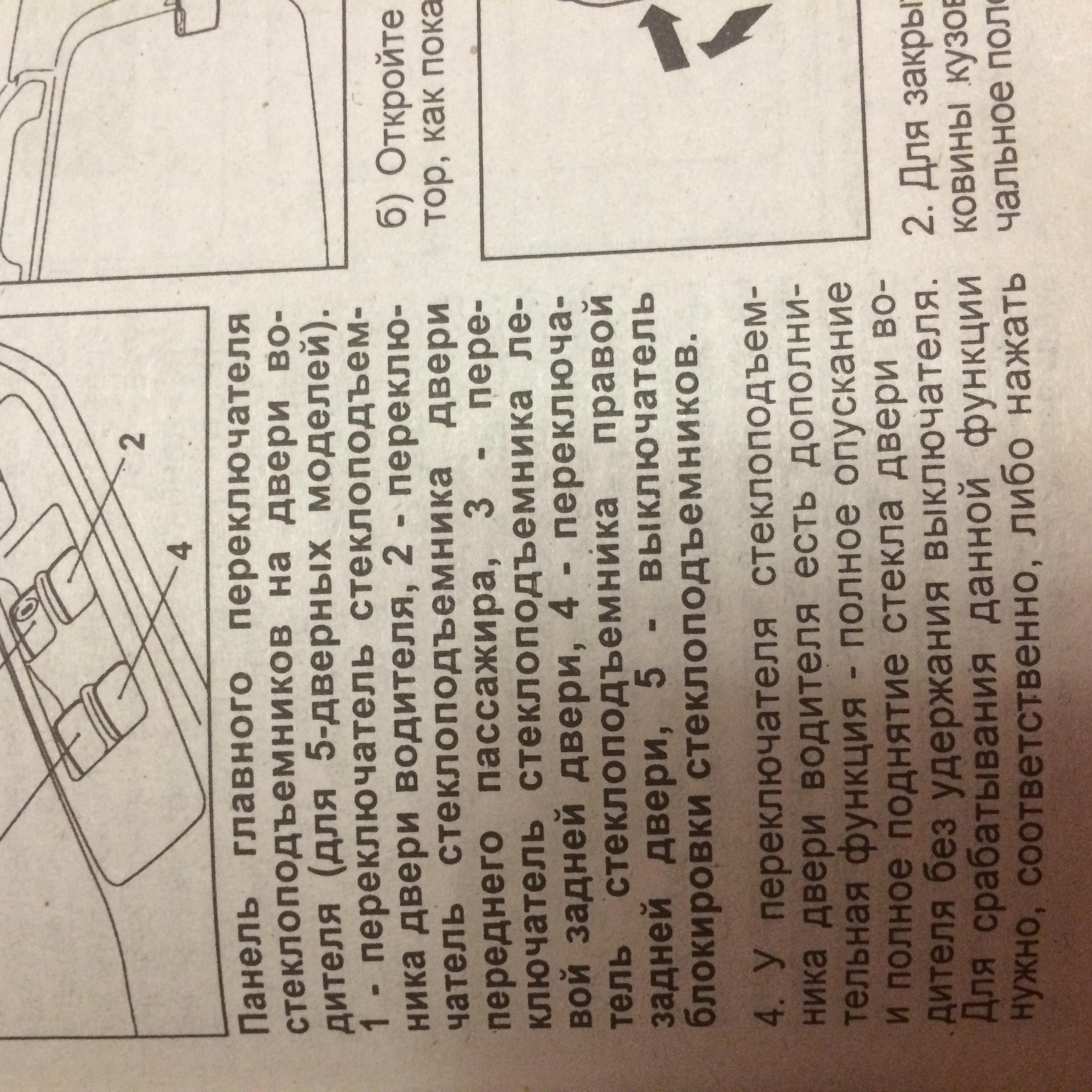

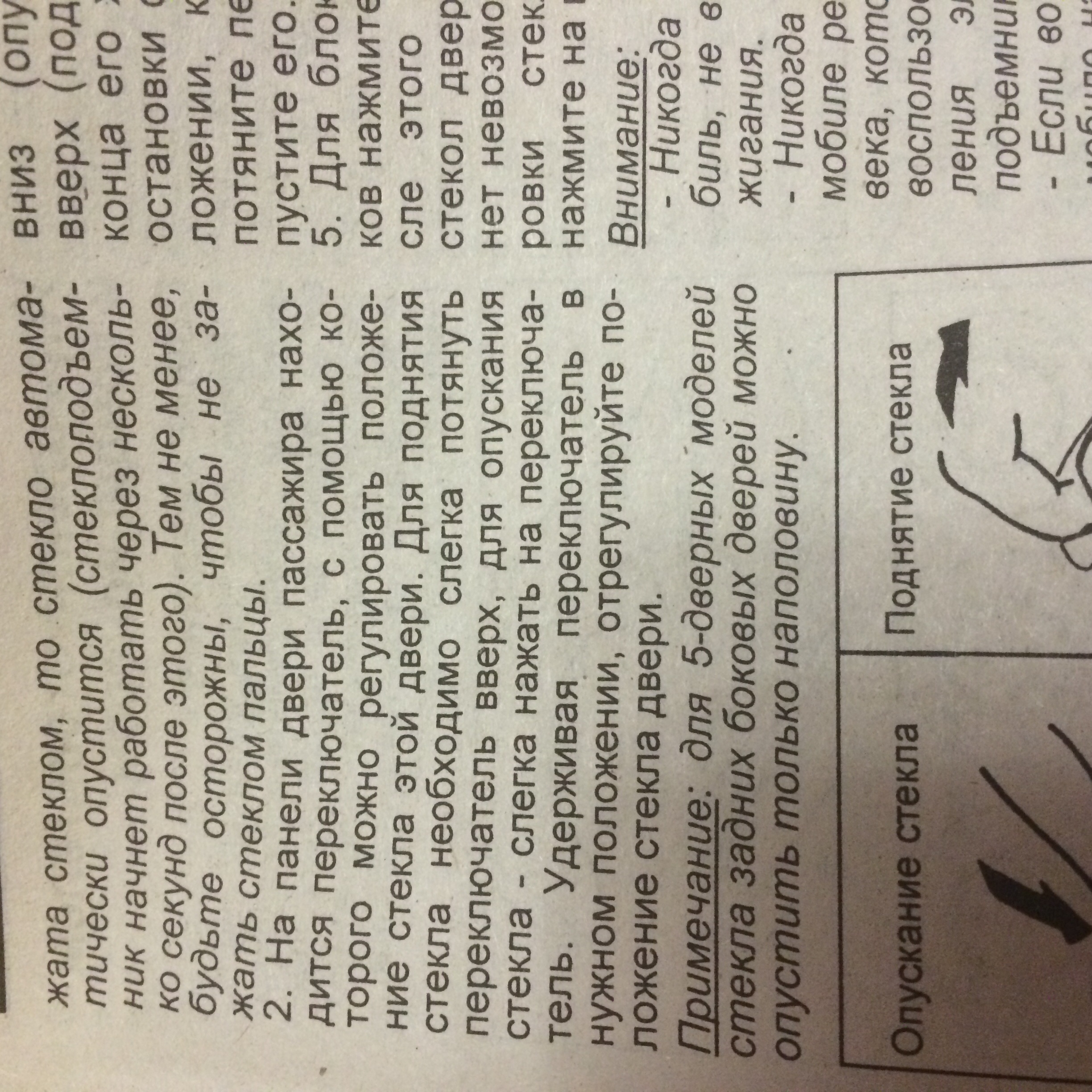

HiTEX писал(а):Ищи уже давай, баламут. Истыкал всё, в верх не закрывается даже с кнопки (если произвести данную операцию) пока не выключищь зажигание. Потом работает так же как и было - автоматом только открвает окно. Может доводчик виноват? ХЗ. Но с сигналки закрывает сразу
Какой такой баламут ::-D:
Сканера под рукой нет, но думаю по фото поймешь

Чет фото боком ставит, но при увеличении нормуль.
Про арапские шуточки первый раз слышу

Сообщение HiTEX »
Убью тебя! (когда доберусь до Байкала)
Представь комп на боку :]:-O: И так выпимши, а тут ещё твои лежачие фотки! Фулюган

Приезжай уже! Нажми на фотку и все путем будет.

Ну чего? Попробовал?

Сообщение HiTEX »
А где тут про "обучение"? Может я перепил
