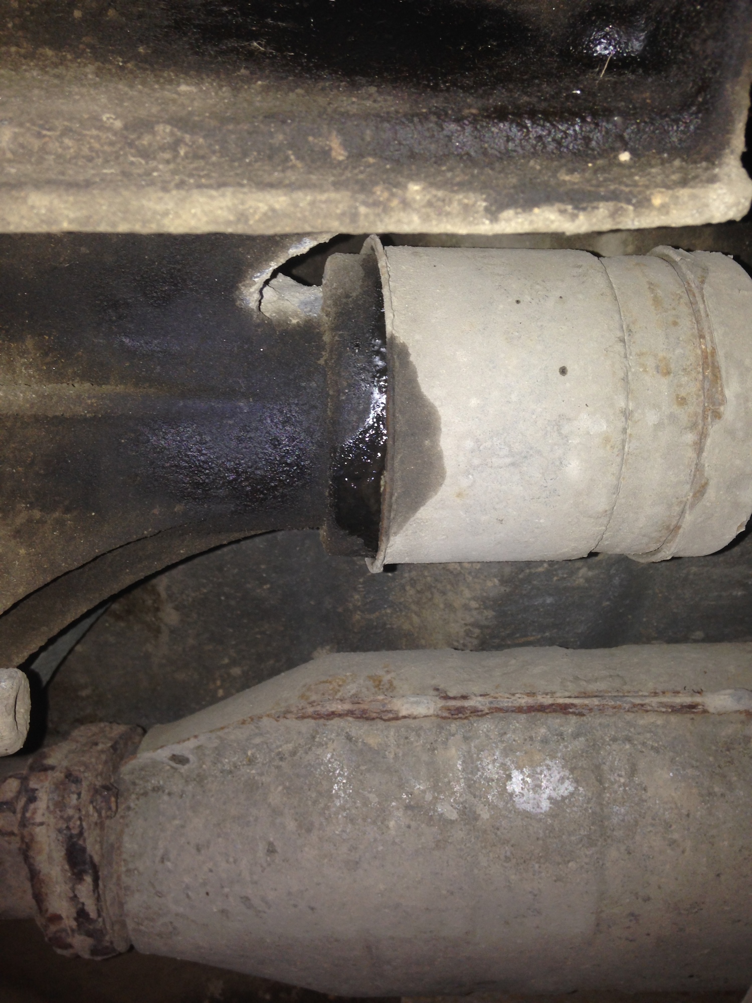

Всем добрый день!
Так как я не силен в терминах и автомобильной тематике, прошу не пинать сразу...
Последний раз когда поднимал машину, обратил внимание на подтек масла.
Это как я понял включение полного привода.
Чем это грозит и что вообще нужно сделать? ::-[:

Судя по фото сопливится передний сальник раздатки.

Подтек сальника раздатки. Грозит его заменой и доливкой масла.

hc2hunter писал(а):Судя по фото сопливится передний сальник раздатки.
вот бы еще код детали узнать...
я только это смог найти:
MR 367036 - только цена смущает...
или это MR 515184

у меня на схеме они почему-то называются "наоборот" - передний как задний, а задний как передний...
но не суть.
у меня это деталь MD 731708 (или аналоги THO MD731708, 95IAY-40521011X, F4214, JF-36973).
а ты нашел вообще не пойми что :) колечко какое-то эксклюзивное. наверное уплотнитель актуатора.
цена за оригинал в 250р. меня, правда. не смутила... но тут у каждого свои представления :*PARDON*:
за аналоги, разумеется, дешевле... (от 90р.)

и это все???
сколько ж за ремонт возьмут?
там сильный гемор снимать все?

и в догонку, какое масло покупать?

GL-4, марку по религии, многие льют кастрол

Tamerline писал(а):и это все???
если заплатишь тыщ 10-12, я к тебе прямо щас выезжаю на ремонт )))
хорошую компанию и дружескую атмосферу гарантирую )))
а по-хорошему там и самому делать нечего. а сервисмены х.з, может пару тыщ стрясут.
масло - ну да, по религии...
я лью Мотюль Gear 300 по кругу.

а никто не подскажет как менять этот сальник?
мне в сервисе предлагают снять всю раздатку, соответственно и цена получается не гуманная...
был бы очень признателен, если расскажите

Там самое трудное - вытащить кардан. Но посмотрев куда сместить переднюю часть, поймёшь как извлечь его. Я пропурхался минут 15 (правда это был монтерик) ну а сальник менять... так вообще 3 минуты уйдёт. Главное найти кусок трубы (оправку для забивания его) заранее

Можно через деревянный брусочек аккуратненько потихонечку по кругу осаживать молоточком...
я в заднем дифе так и сажал сальник полуоси. а иначе никак... там оправочка нужна ояебу какая... сантиметров 8.
