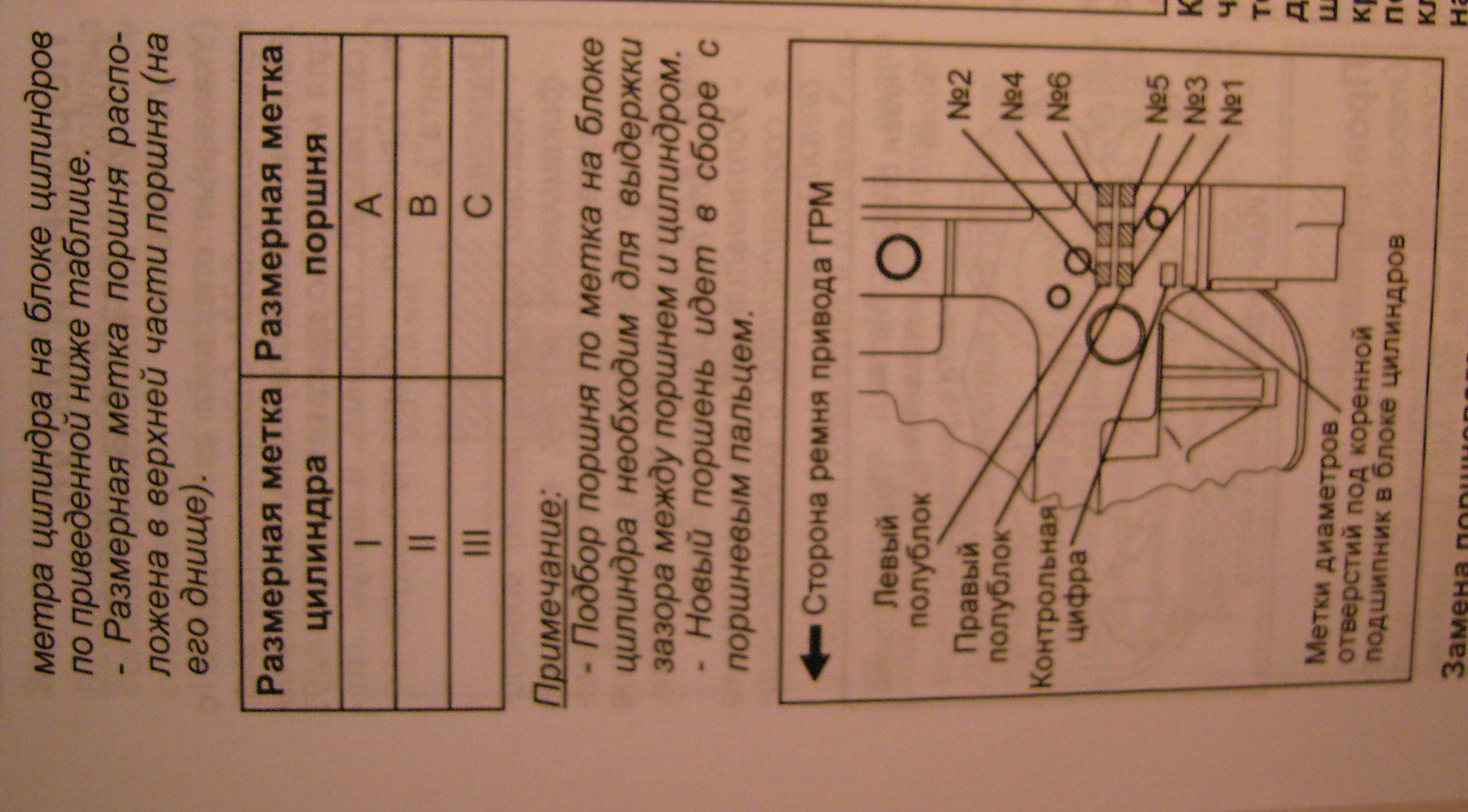

История, в общем такая: на Montero III, 6G75, 3.8 л 2004 г.в. открутилась одна заслонка, винт который эту заслонку держит, попал в третий цилиндр.
Всё также как здесь описывалось:
http://www.pajero4x4.ru/bbs/phpBB2/view ... 0%BE%D0%BA
Мотор разобрали, поршень третьего цилиндра изувечен, верхнее компрессионное кольцо плохо движется, сам цилиндр не задет. Вердикт: в 3 цилиндре надо менять поршень и кольца.
Программа показывает три типа стандартных поршней STD A, STD B, и STD C .
Картинку я видел Но ни каких меток на блоке я не нашел, может, конечно, искал плохо.
Собственно у меня два вопроса:
1 где искать эту маркировку на блоке, по картинке не хрена не понятно ?
2 чем они отличаются STD A, STD B, STD C ?
Я разные версии слышал/читал. Полнотой, весом, чем ? Помогите разобраться, кто знает.

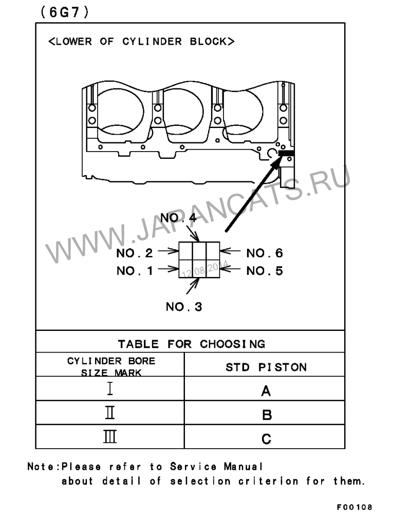

смотреть надо на блок снизу.SG74 писал(а):История, в общем такая: на Montero III, 6G75, 3.8 л 2004 г.в. открутилась одна заслонка, винт который эту заслонку держит, попал в третий цилиндр.

если 3-й цилиндр, то смотрите среднюю букву в нижнем ряду.
все 3 вида -это STD, никакие они не ремонтные. различаются в тысячных долях миллиметра.
просто при производстве блока не возможно сделать абсолютно одинаковыми все цилиндры, вот и подгоняют под них поршни. т.е., создали блок, замерили диаметры и отметили на блоке, потом на последующем этапе понятно куда какой поршень ставить.

Да смотрели, три человека смотрели. Я, моторист, ещё в инномотор возили, маркировку не нашли.МДМ писал(а):смотреть надо на блок снизу.
В иномоторе чего то там померили, и очень не внятно сказали, что вроде нужно std a. Похоже они точных размеров этих поршней просто не знают.
Да ещё я слышал, что это весовая маркировка. То есть к определённому шатуну подбирается соответствующий поршень, чтобы все 6 пар поршень\шатун весили одинаково

это всё стандарт. отличаются друг от друга на столько, что невооруженным глазом и не заметишь.megranny писал(а):А это не полнота?Ну типа межремонтные без проточки.Разные размеры.

Я же говорю, в первом посте, прилеплена картинка. На блоке(новом) должна быть маркировка, где указано в какой цилиндр, какой поршень ставить(три варианта стандартных размеров). Беда в том, что я этой маркировки, на своём блоке, найти не могу.

я знаюSG74 писал(а):hc2hunter писал(а):Вот только почему STD разные и в чем разница, ни кто не знает.
Это называется селективная сборка.
http://www.google.ru/url?sa=t&rct=j&q=& ... GE&cad=rjt
от себя добавлю, в пожилой мотор лучче ставить поршни С , независимо от маркировки блока.

Подбор поршня по меткам на блоке необходим для выдержки зазора между поршнем и цилиндром.Размерная метка цилиндра I, II, III. Размерная метка поршня А,В,С-соответственно.Каждый поршень имеет метку обозначающую сторону блока цилиндров R,L(право,лево)
