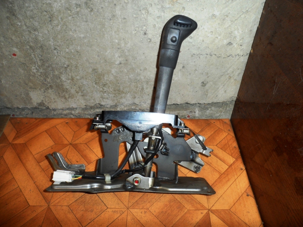

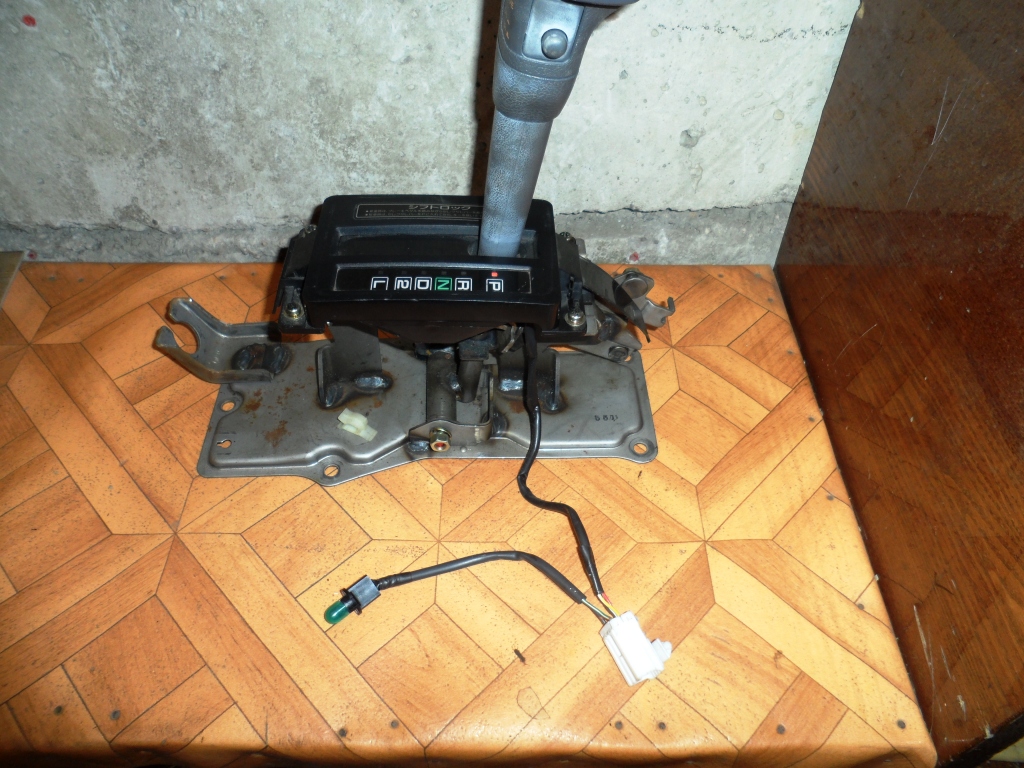

лампа 5 ват в резиновом колпачке,снимаешь консоль и она там снизу около рычага акпп в патроне поворотном,можно еще добраться открутив 4 болтика и снять площадку где обозначение положения рычага

Вот, для наглядности! :)
