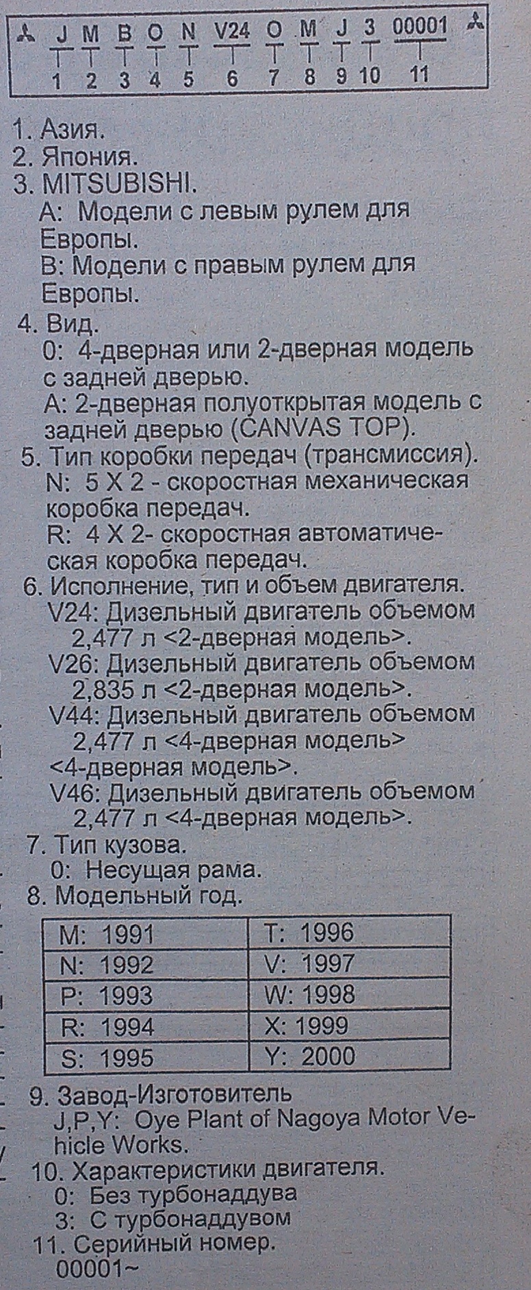

Re: Расшифровка вина на Паджеро 2 араб.
Вот у себя в книге нашел. Может кому и пригодится
Вроде получилось. Описание похоже: двигатель, кузов, трансмиссия - совпадают.) Вот только год по вин 1991, а продавец заявляет что 1993! Бывает такое у мп2??? Или машина косячная???.
даже расшифровывать ничего не надо.Vilya2000 писал(а):Вроде получилось. Описание похоже: двигатель, кузов, трансмиссия - совпадают.) Вот только год по вин 1991, а продавец заявляет что 1993! Бывает такое у мп2??? Или машина косячная???.
10-я буква/цифра -это год выпуска.
в данном случае М = 1991г.
был бы 93г, то тогда буква Р
а вообще, эта машина выпуска 1991г., первая декада марта, 2.5td, МКПП, парт-тайм, 3-х дверный, GL
