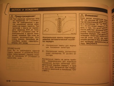

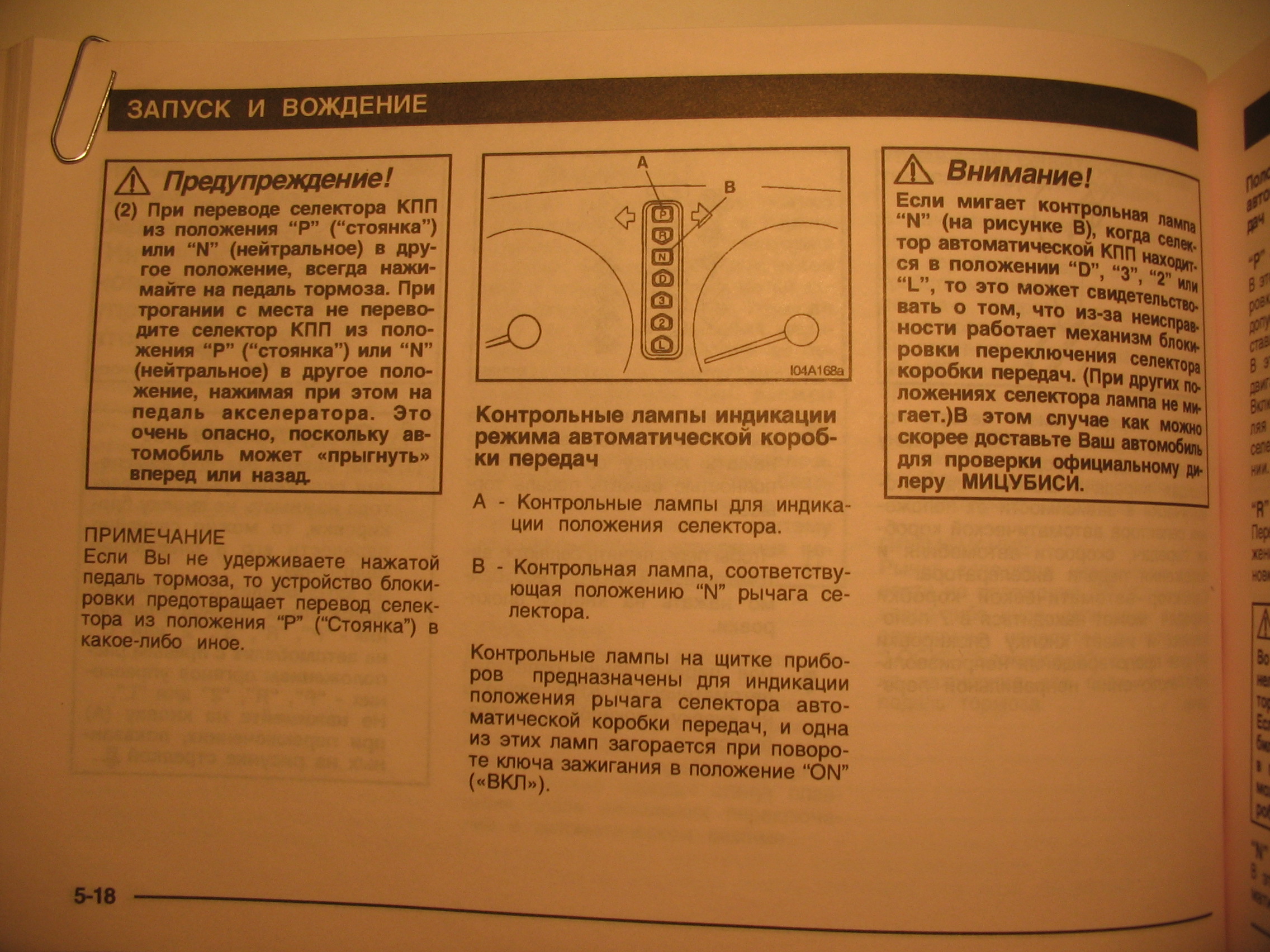

У тебя есть транспортировочная опция на коробке? Это когда моргает или постоянно горит N и коробка постоянно находиться в нейтральном положении?

В мануале почитать.Раздел *транспортировка автомобиля*.Но в любом случае начинай с электрики.Это скорее всего глюк в управлении.

Бред у тебя в голове.Книжки которые прилагаются к машине нужно иногда читать.Эта опция уже лет как 20 существует на многих внедорожниках.

Во первых у Вас.
Во вторых скан книги о "транспортировочной опции"?

Мне больше делать нечего как бегать сканить инструкции по пользованию автомобилем))) Нужно иметь терпение и переступив через свое всезнающее Я прочитать хоть раз в жизни хотя бы одну инструкцию к автомобилю.Поверьте,ВЫ найдете много там интересного .
Сообщения: 57410
Благодарил (а): 1026 раз
Поблагодарили: 4783 раза
Re: При движении загорается N
Скороход писал(а):Мне больше делать нечего как бегать сканить инструкции по пользованию автомобилем))) Нужно иметь терпение и переступив через свое всезнающее Я прочитать хоть раз в жизни хотя бы одну инструкцию к автомобилю.Поверьте,ВЫ найдете много там интересного .
Согласен.
Но за базар принято отвечать. Иначе прослыть пустозвоном можно за пару секунд.
Вот прочтите в углу там для Вас будет интересно, ну или как минимум познавательно.
Так что читать оно явно полезно. :)
