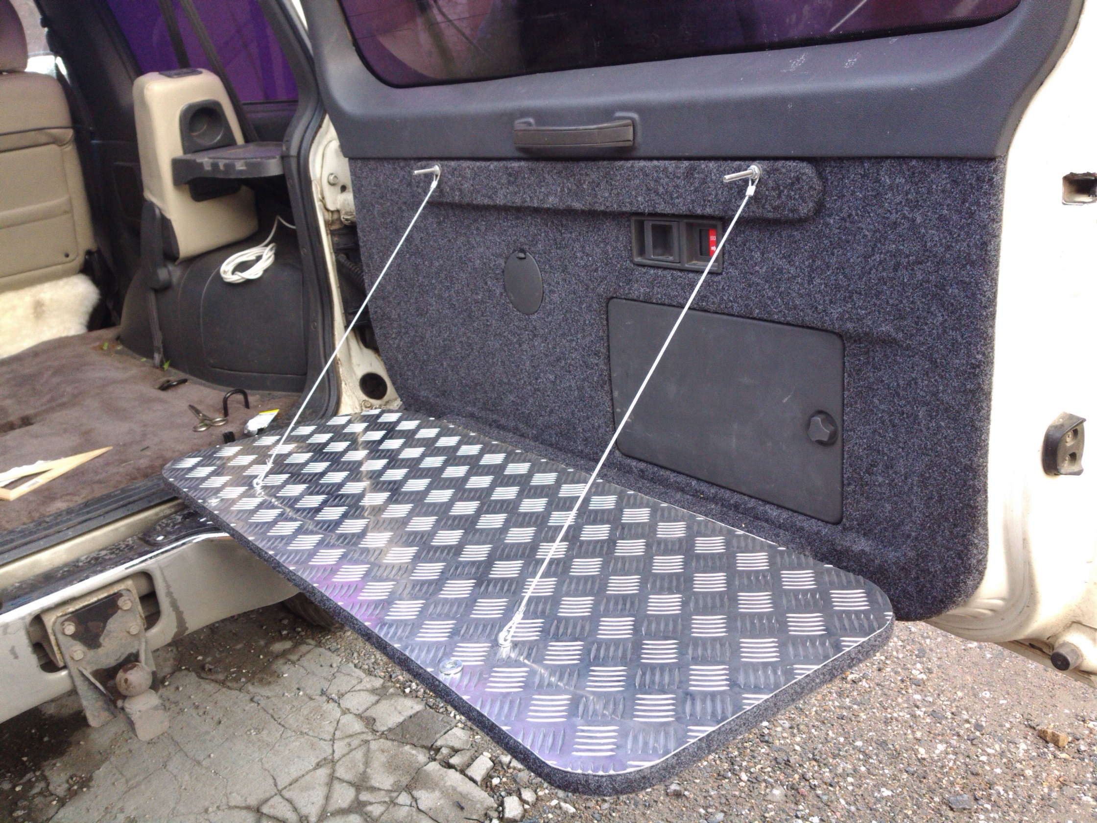

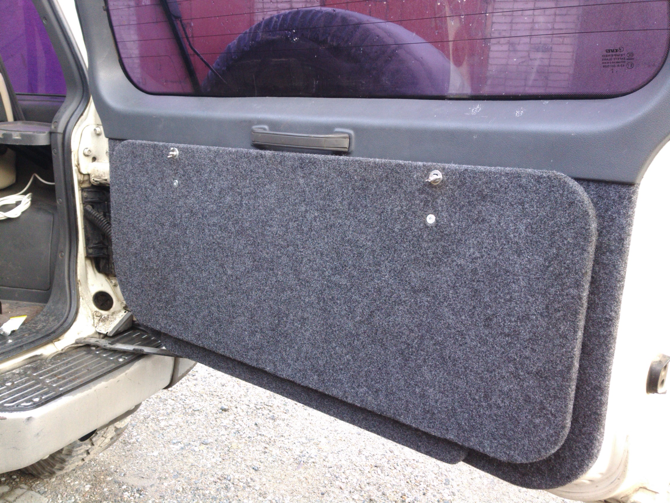

Всем привет!
Давно не заходил, вот решил поделиться, пропала поездка во время отпуска и взялся за Паджерика, планы глобальные а отпуск уже кончается...
1. Выкладываю фото замученого на третей двери столика, фото процесса нет, не люблю я отвлекаться, особенно когда процесс затягивается. Критиков которые скажут, что вес двери большой и петли и т.д., я понимаю, но уж очень хотелось. От себя добавлю, что скорее всего гладкий алюминий удачнее, еда и алкоголь будут проще смываться :*VICTORY*: И еще, идея самого столика была подсмотрена несколько лет назад в интернете, но там как то все слишком по боевому было, все остальное чистая импровизация.

Столик прикольный, но для чего?
Вес, петли - куйня. Столик - пушинка по сравнению с 35-ой запаской.

На охоте пассажиры пьют водку, закусывают. Водитель пьет чай :) Народ оценил :) Кстати, для стаканов/рюмок гладкий алюминий удобнее...

Daddy писал(а):Столик прикольный, но для чего?
за 10 мин похавать самое то.. я обычно бампере :) негигиенично ::!!!!:

крутяк! а че это за материал и на что он клеится?

SS161 писал(а):крутяк! а че это за материал и на что он клеится?
По виду карпет, клеится на клей ТИТАН, сверху- лист алюминевой рифленки. Я себе такой же делал, только из фанеры на скорую руку перед отпуском, меня здорово выручал - и мелкий ремонт на нем можно сделать и чай на стоянке попить .Сейчас хочу переделать, так же замутить с рефленкой. :*THUMBS UP*:
