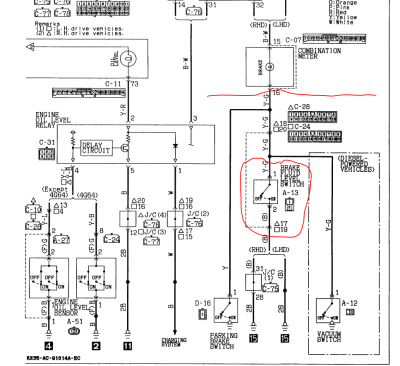

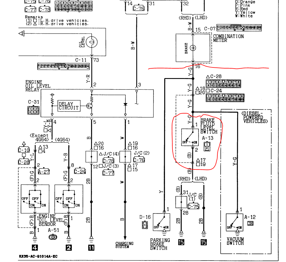

Лови схему. В общем и целом лампа тормоза будет гореть если на цепи ниже обозначенной (красная линия) придет минус или плюс на несколько вольт ниже напряжения питания. Датчик изношенности тормозных колодок показал красным. Если его залило водой - будет несильно гореть лампа ручного тормоза. Но при этом габариты вроде как ни при чем. Залить водой в этой цепи в принципе нечего. Разве что только общая точка соединения проводов сгнила и замыкает через воду на массу. Общих разъемов с цепями питания габаритов нет. Или Ты залил комбинацию приборов?

Посмотри еще пож. У Тебя горят обе передние габаритные лампы или какая-то одна? Это важно.

Captain Sergio писал(а):Посмотри еще пож. У Тебя горят обе передние габаритные лампы или какая-то одна? Это важно.
спс, гоорят обе

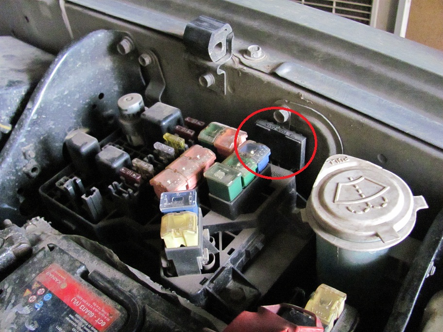

дядя Джека писал(а):под левым крылом подобных разъёмов не обнаружено. Есть на габариты, поворотники, омыватель, два на антену, повторитель.
Это как-бы не разъем
http://pajero4x4.ru/bbs/phpBB2/viewtopi ... 0%BA%D0%B0

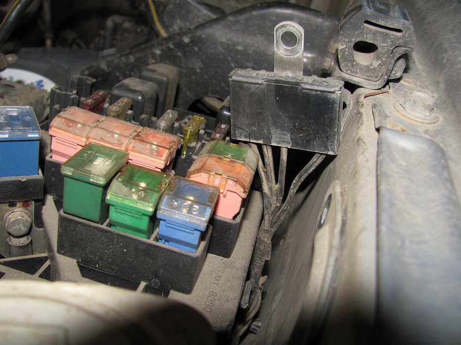

по ссылке люди тоже не находят, есть вот это:
провода черные, какой-то соединитель масс на корпус. Чистый, сухой, без окислов
