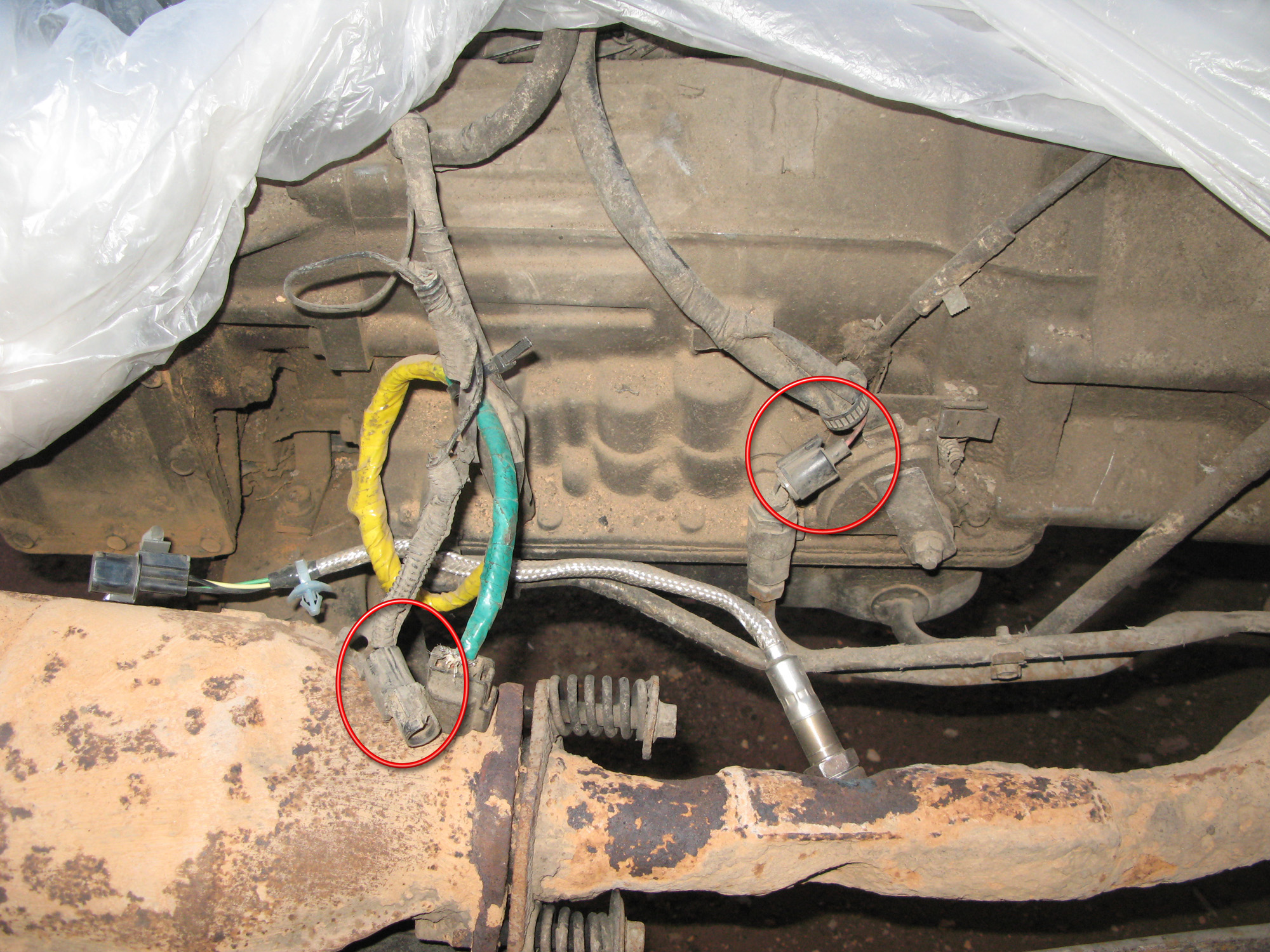

Добрый день коллеги!
Помогите определиться что это за провода в обломившихся разъемах на корпусе АКПП (фото прилагается) - это разъемы одной цепи?
автомобиль П-2 1993 г.в. мотор 6G72 АКПП, суперселект.
Спасибо!

Нет. Датчик температуры с красным проводом, а с чёрным - похоже на раздатку.

ZILLA писал(а):Нет. Датчик температуры с красным проводом, а с чёрным - похоже на раздатку.
Спасибо!
Подскажите пожалуйста партнамбер датчика температуры?
Спасибо!
MB 896457 - Термовыключатель, это этот датчик? Есть ли для него аналоги заменители? на моем обломилась контактная группа у самого его основания.

Этот датчик обламывается на многих акпп. Отвечает только за зажигание лампочки ат темп на приборке. Номер по хьюндаю - 45894-M1010, цена не гуманна. Митсушный номер вроде похож.
