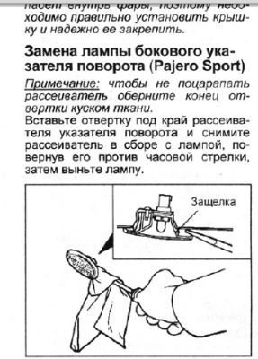

Подскажите как снять поворотник на крыле?
Сообщение BORIS.B »
Собственно вопрос, легко ли заменить поворотник на крыле, что снимать?

Re: Подскажите как снять поворотник на крыле?
Сообщение Captain Sergio »
Вынимаешь и все. Он на защелках.

Благодарствую :*THANK*: буду ставить прозрачные
