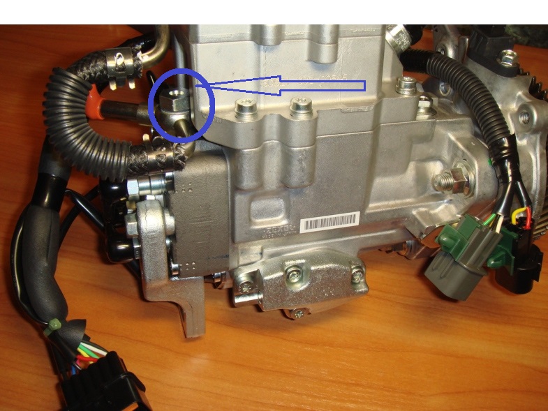

Re: самодиагностика
вот он. На гидроголове.

Re: самодиагностика
хочу такой новый как на картинке...
