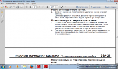

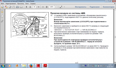

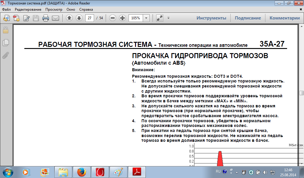

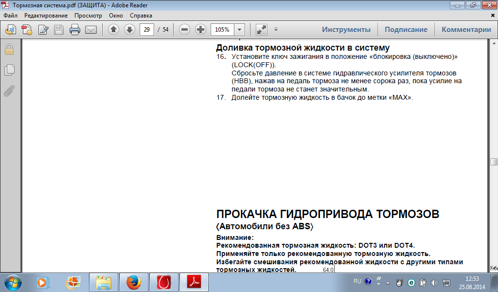

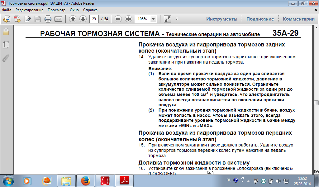

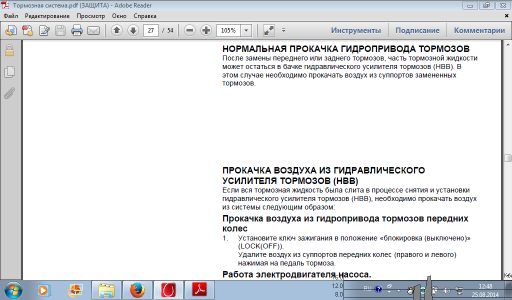

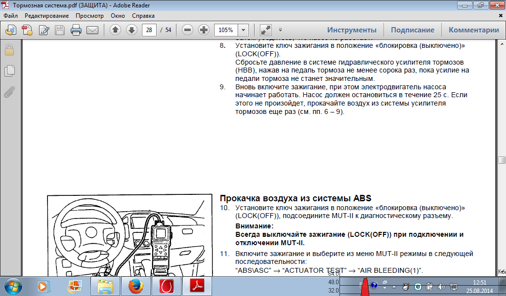

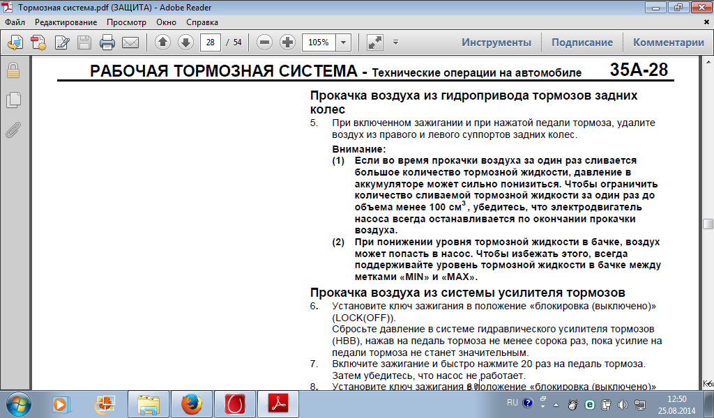

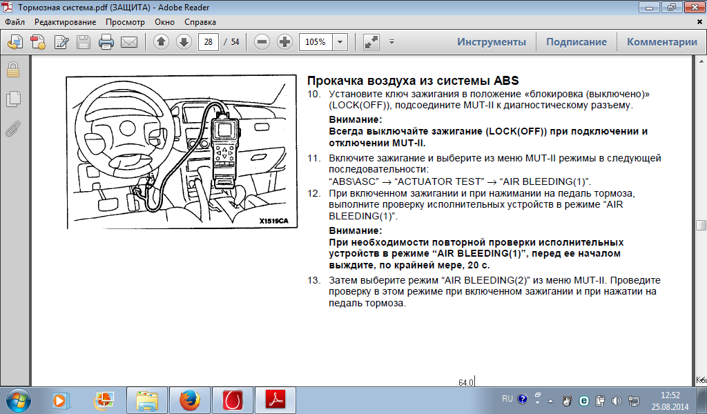

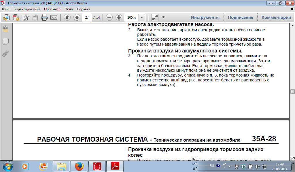

Попробуй так. это из мануала и если с ABS. Картинки читай по порядку. Я когда у себя суппорта перебирал, то так делал. У меня всё прокатило.
