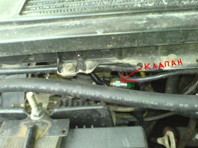

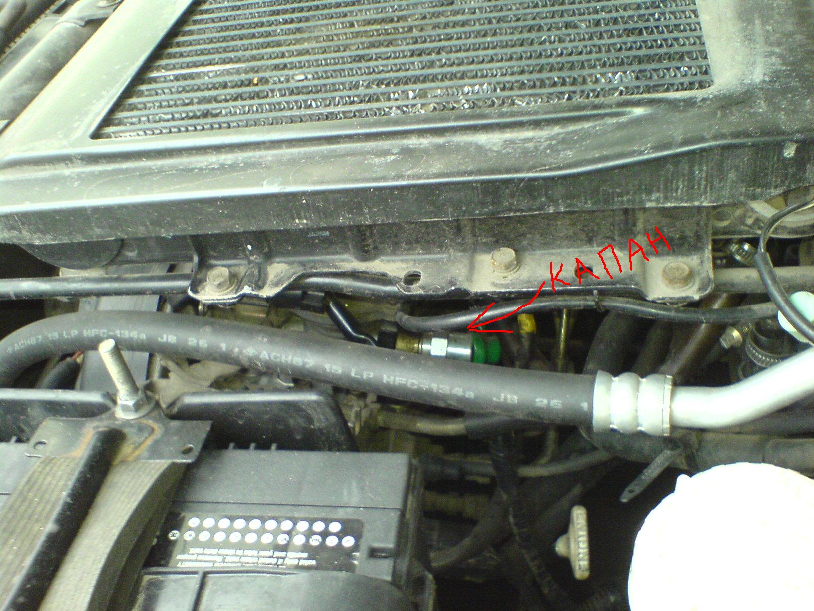

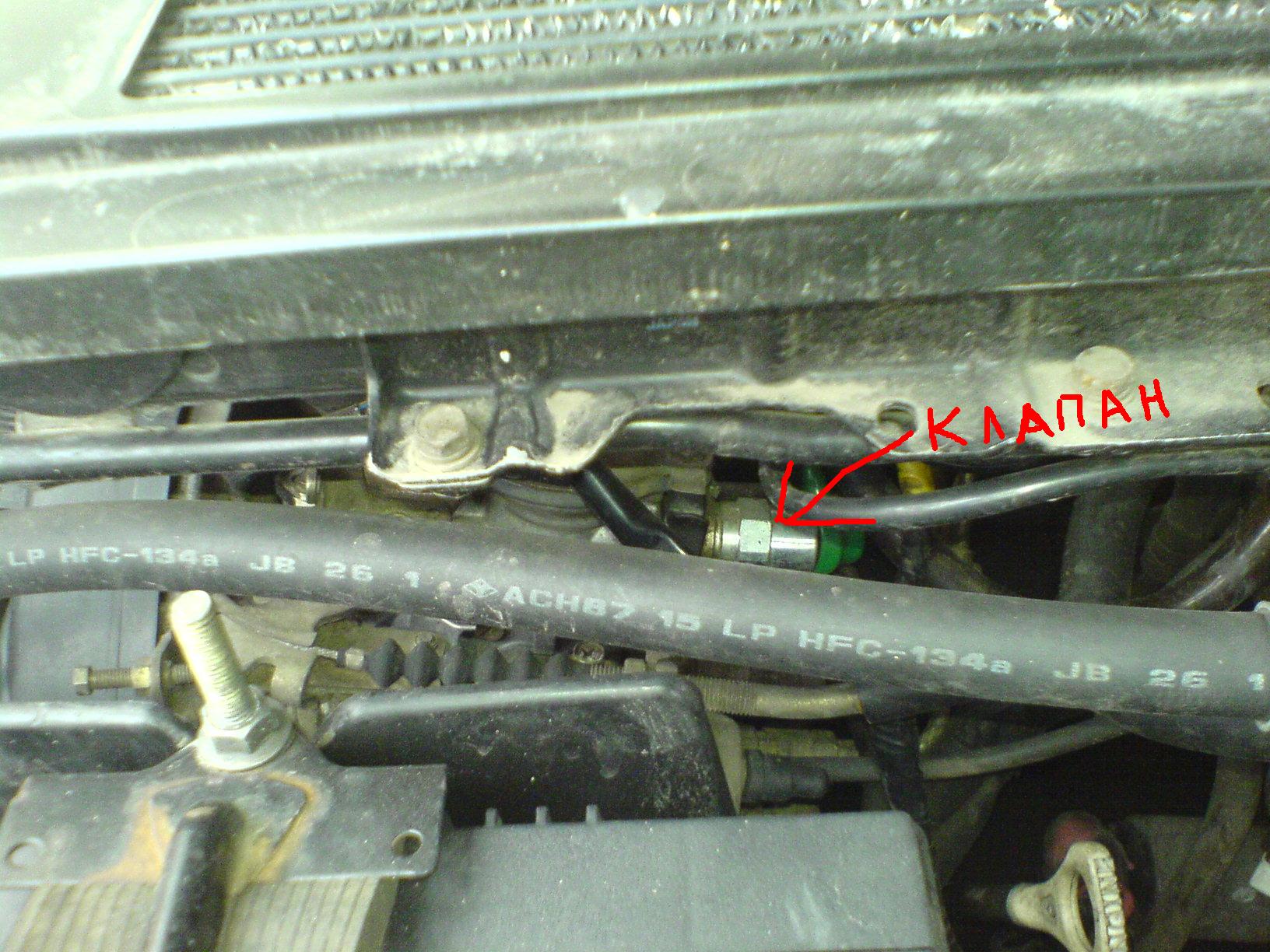

Всем привет! Народ помогите пожалуйста, машина Mitsubishi Pajero Sport 2,5TD двиг:4D56, 2000 г.в. Уже один раз такое было, год назад. Машина плохо заводилась, очень долго гонял стартер, а потом резко схватывала. Поехал в сервис что-бы посмотрели насос ТНВД, сказали что всё нормально и поменяли какой-то клапан что стоит сзади насоса, он как болт выкручивается и на него подходит какой-то провод. Денег взяли 7500, говорят это за клапан и за диагностику насоса. Всё стало супер, схватывало моментально, даже при 28 градусном морозе с по оборота заводилась. А сейчас опять та же же фигня. Может кто знает что это за клапан и сколько он стоит, какой у него каталожный номер если покупать в экзисте? А то чёт больше 7,5 штук отдавать опять не хочется. И они ни чего не говорят. Говорят:"Пригоняй, продиагностируем и починим!" Фото клапана ниже!

Сам разбери, там есть сеточка, чистая или нет.

возможно,в прошлый раз меняли что-то,но никак не клапан отсечки топлива(может клапан обратки,что указан на фото. но из-за него авто НЕ может не заводиться!!!!! самая популярная ошибка неграмотных сервисменов!!!),пока там шевелили все-иммобилайзер немного законтактил(умирает именно из-за микротрещин в пайке микрухи.).
клапан отсечки поменять нереально,он под блоком иммобилайзера кажись стоИт.
хотя год-это многовато. он если тупить начинает,то быстро заставляет хозяина разобраться с ним.

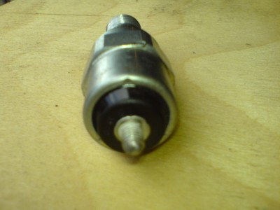

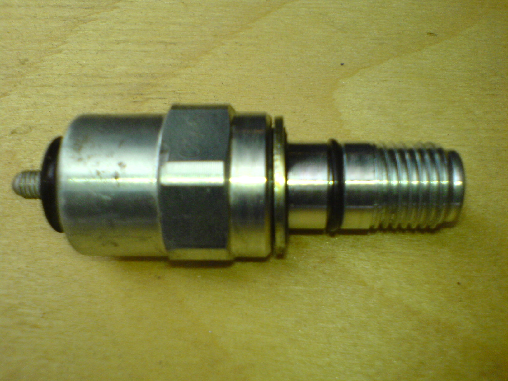

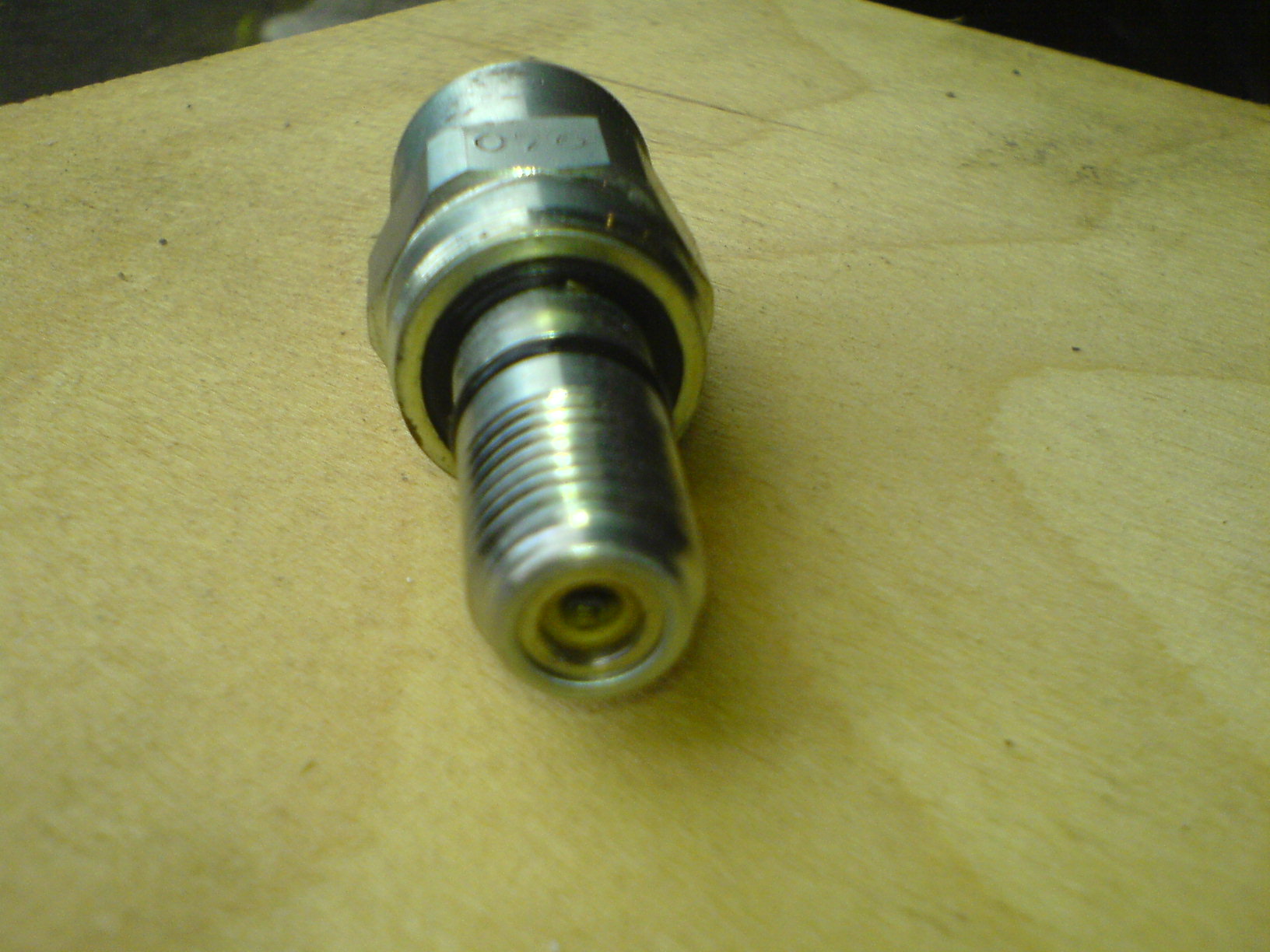

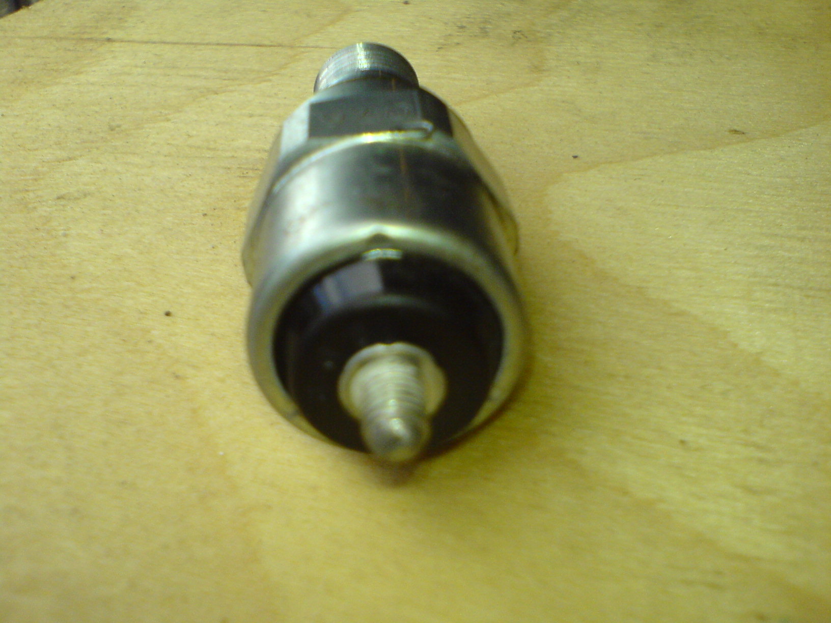

Сегодня снял этот злосчастный клапан продул и прочистил его, грязи там особо то и не было. Когда стал собирать то потерял первое уплотнительное кольцо, что стоит между штуцером подачи топлива и насосом ТНВД. Решил заменить на новое медное, хотя там родное стояло какое-то тонкое с уплотнительной резинкой внутри. Будем теперь смотреть, что от этого изменится. А вообще, кто нибудь знает, что это за датчик, сколько он стоит, какой у него каталожный номер и где его можно купить, может там и эти кольца хитрые с резинками продаются?.

если это тот клапан,что на фото помечен стрелкой,то Вы зря потеряли время(и колечко!).

значит воздух.
об этом тоже выше упоминалось,как его поймать.
клапан один фиг тут НЕ ПРИЧЕМ!!!!!!
не туда копаете!!!
это клапан обратки(СБРОСА) топлива,а не подачи!!!
