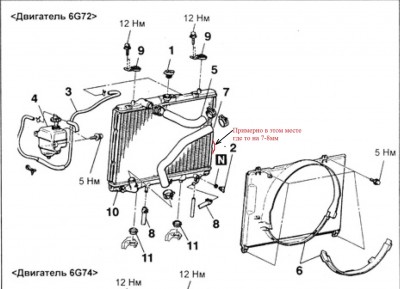

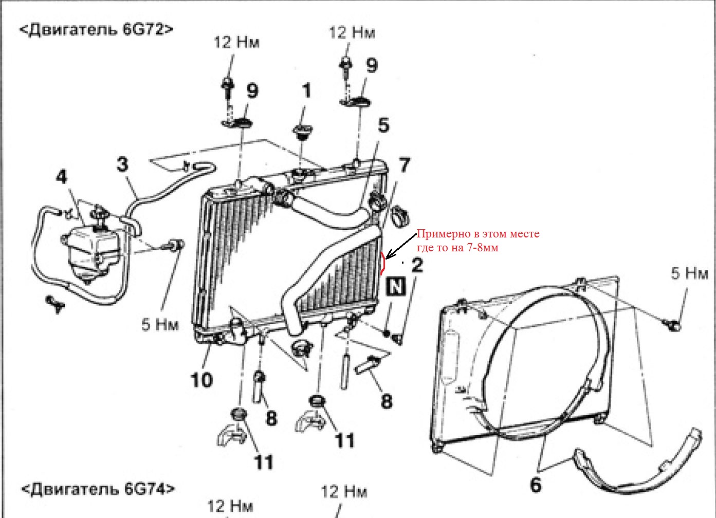

картинку не могу, т.к машина стоит даже не у работы не доехал, но на словах выдавило левую сторону боковину, сейчас попробую с экзиста картинку вытащить и обозначить примерно.

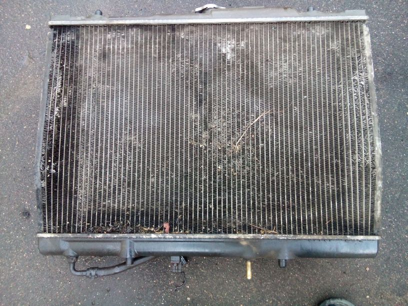

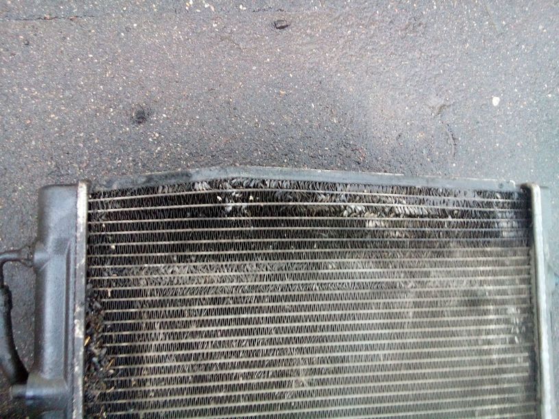

Вот снял, хочется плакать при виде такого радиатора

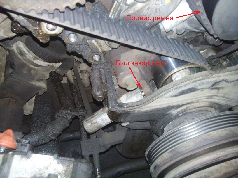

Но это еще не все разобрал дальше к ремню ГРМ т.к. собирался поменять сальники и обнаружил, что гидронатяжитель полностью утоплен, зазор был примерно 1мм еле вставил отвертку что бы отвести ролик (на фото это уже немного отвел отверткой), ремень соответственно просто болтался, помпа свободно крутилась от руки, единственное что не посмотрел, это метки, уже стемнело на улице, но во двор загонял своим ходом завелась без проблем, посторонних звуков не было. И теперь вопрос, могло ли у меня это произойти из за гидронатяжителя?

Re: Раздавило радиатор
По ходу обычный перегрев.Крышка радиатора не сработала.
Из-за ремня помпа не качала.
Скорей всего гидронатяжитель под замену.
Пля, эти натяжители, сцука...
у мну "коллекция" целая! Один вообще, 36км только прошёл...
Коллега выше правильно сказал - циркуляция была недостаточной, а радиатор твой судя по фото на пенсию давно просится+грязный как свин... Вот и давануло его. Крышку радиатора на всякий случай тоже замени.
Есть ещё предположение, что облокачиваться на радиатор аккуратнее надо (
), но со свежим радиатором такое врядли произойдёт.
Интересный случай
Но думаю что давление в радиаторе тут не при чем.
Он ж не шарик сплошой, чтобы его так раздувало в стороны.
Там же куча плоских отдельных ячеек. Если б их все пораздувало - тогда да.
Да и то вряд ли. Скорее бы уж лопнул бачок верхний или нижний. Они там пластиковые.
Или выдавило бы жидкость между алюминием и пластиком.
Погнули его механически. Может залазили на него механики?
создалось избыточное давление в системе ОЖ и взудлся радик. странно что по шву не потек.
у меня гидронатяжитель стучал (соответственно тоже был зазор из-за дерьмового ремня) установка настоящего оригинала все исправила.900mz писал(а):Но это еще не все разобрал дальше к ремню ГРМ т.к. собирался поменять сальники и обнаружил, что гидронатяжитель полностью утоплен, зазор был примерно 1мм еле вставил отвертку что бы отвести ролик (на фото это уже немного отвел отверткой), ремень соответственно просто болтался, помпа свободно крутилась от руки, единственное что не посмотрел, это метки, уже стемнело на улице, но во двор загонял своим ходом завелась без проблем, посторонних звуков не было. И теперь вопрос, могло ли у меня это произойти из за гидронатяжителя?
