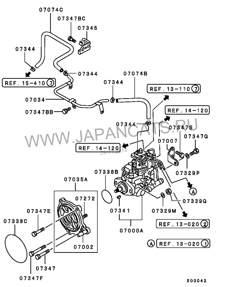

Ок, буду пробывать проверять. Подкажите какой сальник нужно менять в ТНВД (если можно с кодом, двигатель 4M40)?
Agan
Сообщения: 191
Зарегистрирован: 21 июл 2014, 08:29
Двигатель:: 4M40 EFI
Мой автомобиль(и):: Паджеро2 v26 96г.
Откуда: Хабаровский край
Поблагодарили: 13 раз
Re: Залох на ходу
Сообщение Agan »
кольца с вашего рисунка, сальник №24 здесь http://www.zexel.com/fastmovingparts_sh ... ?Pump=1545
