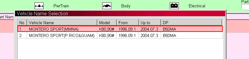

Почему по вину бьётся два варианта машины?
Сообщение IvanBayan »
Сабж. Какая между ними разница?

Подправил, по одному vin два варианта машины.

megranny писал(а):А з/ч бьются для обоих исполнений?Т.е. картинок две,а действительна могет только одна?А для друегой типа no data?
Ага, по обоим бьются. Смотрю в регионе north america, у меня montero.
Что тебе дать? VIN или ASA? Если что-то надо посмотреть, можешь в личку vin прислать.
Ага, по обоим бьются. Смотрю в регионе north america, у меня montero...
А ты глянь в варианте General Export,думаю,тама разночтений не буде

В общем сам нагуглил ответ, разница действительно отражает регион куда поставлялась машина. В моём случаи MMNA: http://en.wikipedia.org/wiki/Mitsubishi ... th_America

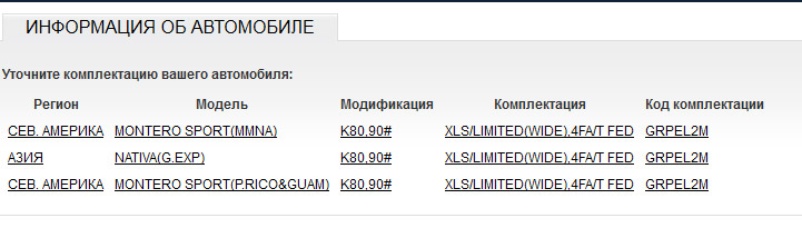

Заказывал запчасти в двух магазинах в одном бъётся как европеец 170, в другом как араб 177,смотрел в автодоке бъётся как араб 177, в птс 170 л/с.Мшина куплена в России у официалов,Как проверить европеец или араб.
