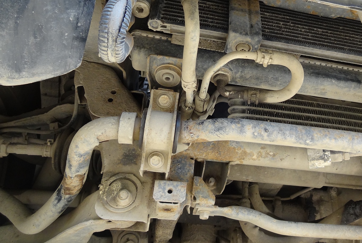

Всем привет!
Попробую подключить коллективный мозг для решения данной проблемы. :)
Машина досталась с одним отсутствующим ограничителем (резиновое кольцо) на стабе. Думаю поэтому стаб постоянно сползал в сторону, где ограничителя не было.
Ладно, пусть смещался бы, но он при смещении об рычаг долбит зараза. Вот что напрягает.
Вот место контакта с рычагом:
Недавно заменил втулки на новые оригинальные (внутри капроновая ткань, как и положено), пока менял увидел что второй ограничитель также не але (отклеился).
Посадочные места на стабе, понятное дело, без краски давно уже, да и подржавленные, перед установкой просто отдраил до блеска металлической щеткой. Месяц спустя обнаружил что опять сместился в сторону.
Ну и тканевую втулку при этом уже начал вырывать из резинки:
Какой выход из ситуации (наверняка у пожилых машин эти ограничительные резинки у народа послетали и поотклеивались)? Установка стаба от 4-ки, где эти ограничители уже железные?
Подходит? Или сделать колечко из подходящей резики, типа толстого патрубка и ленточным хомутом прижать?
Ну и вообще, почему это происходит (смещение)? Вроде в процессе езды самовыравнивание предполагается? Или проблема именно в подржавленности мест контакта стаба и резинок?
Спасибо.

DenVer писал(а):Наварить ограничитель :;-):
Ну это тоже как вариант. Единственное - после сварки не лопнет ли железка на самом кривом изгибе? :) Щас, надеюсь, выслушаем как аксакалы с этим справляются. Это я раз в год по бугоркам проезжаю, а кто постоянно по буеракам лазит, наверняка сталкивались и знают идеальное решение данной проблемы. :)

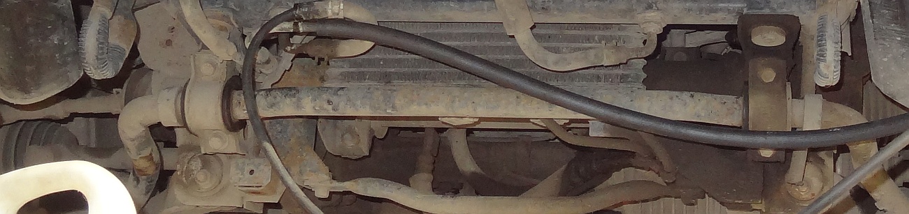

у себя тоже обращал внимание на эти резинки... но не вдавался что, зачем.
сидят, однако, как новые, и даже не доходят до железа ни слева, ни справа. примерно по 5мм у них до втулок с каждой стороны.
машина случайно не билась? может где есть деформации, способствующие сползанию торсиона (стабилизатора) вбок?
или может сам торсион кривой...?

hc2hunter
Сообщения: 7284
Двигатель:: 6G74 MPI
Откуда: Смоленск
Благодарил (а): 492 раза
Поблагодарили: 468 раз
Re: Постоянно сползает вбок стабилизатор поперечной устойчив
Сообщение hc2hunter »
во как у меня. лучше фоток не нашел...

HiTEX писал(а):Я свои ограничители приклеил китайским клеем ОК201 и стянул пластиковыми стяжками (типа тайсон) . Держатся второй год
А какие показания к процедуре были изначально? Они отклеились и располовинились как у меня или что?
Если не располовинились, то как под них клей наливался (я так понял это обычный быстросхватывающий суперклей)?
Полез менять втулки и обнаружил что эти колечки (оба) отвалились почти и висят на "соплях". Оторвал, чтоб не потерялись, забыл про них. Через какое то время вспомнил (или на глаза попались) и увидел, что стабилизатор сместился. Засунул трубу, поставил стаб на место и приклеил резинки на место (ну и тайсонами затянул) чтоб даже мысли у них больше не было отставать от железяки

Ок. Так и поступлю - куплю патрубок какой нибудь подходящего диаметра, нарежу колец и натяну по 2 кольца на каждую втулку, приклею супермегаклеем и затяну пластиковыми хомутами. :)

Это намного проще: поверх резинки-ограничителя применить червячный хомут. Держит прочнее пластикового (затяжка мощнее) и клеить не надо. Проверено лично.
