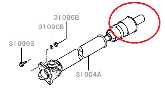

Народ нужна помощь.
Какая длина переднего кардана у Монтеры3 Лтд. Я мерял от раздатки до редуктора. У меня получилось 100см.
Но по всем параметрам М3 точно такойже как и П3, а там 89 см.
Может я что-то не так сделал, посдкажите линком может быть или кто-то его уже менял и точно знает какой он для М3. :*HELP*:
Монтеро лимитед 2003, 3,5 бензин.

На Паджеро ровно 90 см
Наш Монтеровский на 3-3,5 см меньше, но он там в раздатку вроде на это же рассятоние дальше входит.
Народ пишет, что вроде не встаёт, х.з. сам лично ещё не менял, в гаражде от пыжа лежит.
Причем длинне само "тело" кардана, не шрус и не кристовина.

А у меня такое чувство, что он там на шлицах двигается, так как я откручивал с монтерика (сальник на раздатке менял) и вдавливал переднюю часть, чтоб с флянца редуктора кардан снялся

Да. Открутишь болты, внедришь отвёртку между флянцами редуктора и кардана, на сколько хватит крепости отвёртки отодвинешь их друг от друга и всунешь монтажку и ей уже сдвинешь кардан до снятия его с флянца редуктора. Поднимешь вверх и вытащишь его из раздатки. Вот потом не помню точно, кажется поднимая конец кардана над раздаткой, опускаешь передний под редуктор и вытаскиваешь его.

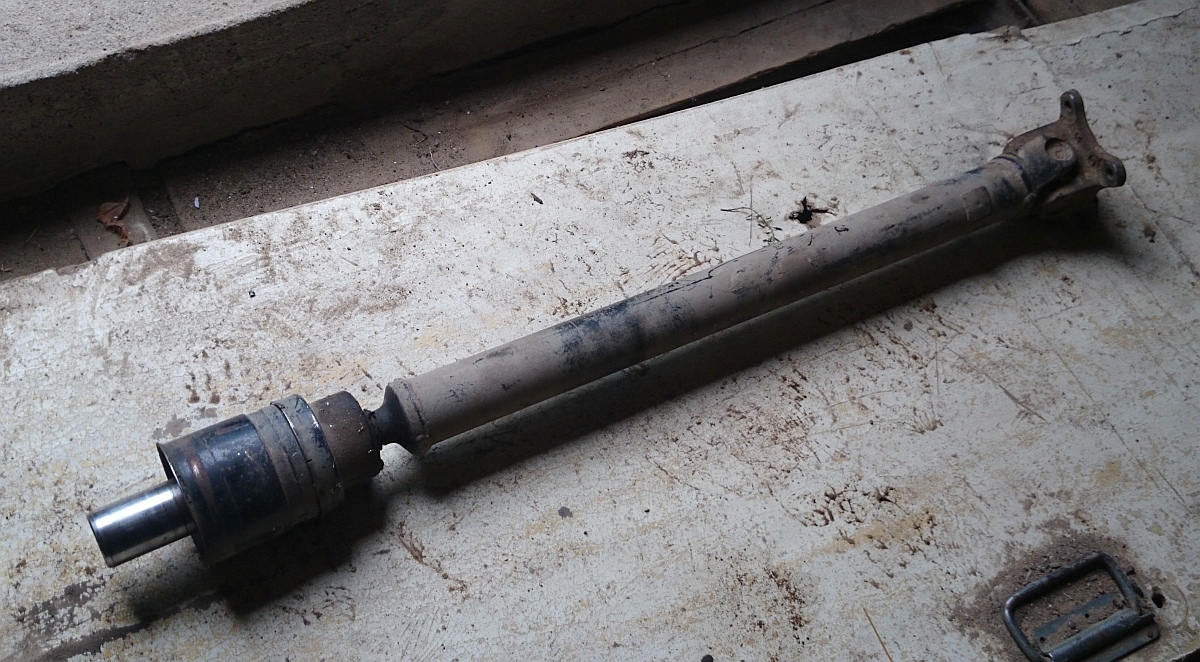

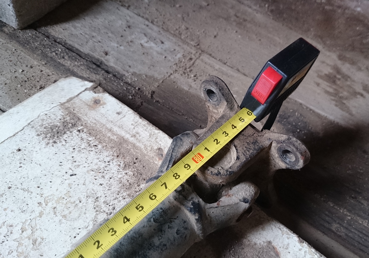

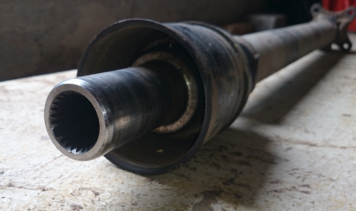

Специально сегодня выковорил в гараже старый передний родной кардан, померял его.
Общая длина 86 см (от самого носика со шлицами до конца крестовины).

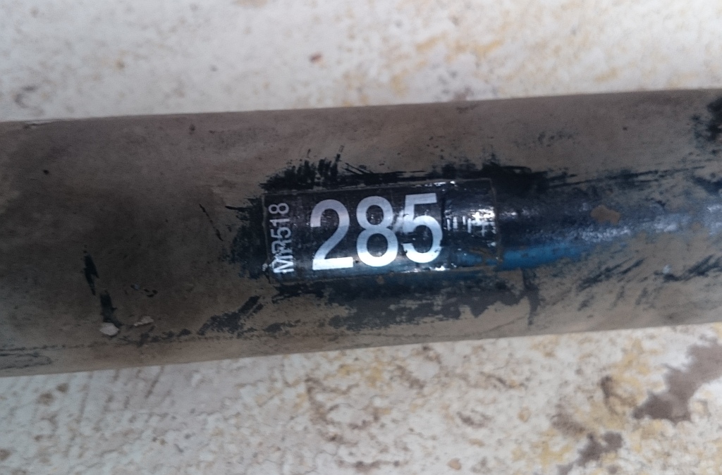

:*WRITE*: На АРАБе должОн быть как на монтерике...
Но номерок = другой... :*SCRATCH*:

Митрич, если это твой кардан на нижней фотке, ты б линейку-то приложил к нему? стало бы все понятно...

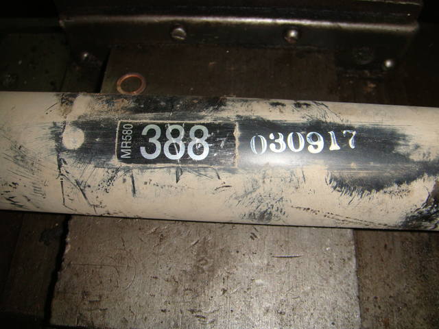

:*SCRATCH*: Кардан мне подарили, старый я сразу разломал для понимания дефекта... ::-D: Но помню точно : донор был не АРАБ, а наклейки с номерами = совпали.

Я менял передний кардан.
Покупал контрактный от Паджеры и он был длиннее на 3 см, сама труба. Обрезал, балансировал. Хз сколько уже проехал - полет нормальный.
Чтобы снять кардан достаточно открутить 4 болта на флянце. Никаких штанов и балок снимать не надо. Сам лично снимал его и так же ставил на место. Мастера в сервисе только затягивали болты и твердили что просто так его не вытащить....лошары.
