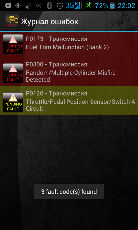

Мордой ушел под лёд зимой по капот ,вытащили, ночь померз, по дороге назад затупил драйв - и вылезла ошибка.Драйф тупил и не включался, т.е. ревел при нажатии на газ как на нейтралке.Доехал на третьей домой по тихому. Почистили с комрадом фишки автомата,почистили ошибку ,поменяли масла, вроде помогло. Но через пару выездов чек стал загораться систематически не смотря на перезагрузку путем скидывания клем и не смотря на то, что драйф уже не тупил. Мобильный скан показал ошибку автомата, поехал в сервис , считали - вообще говорят, что ошибка в двигателе. Код не записал, но типа ошибка связана с перебоями напряжения в связи с чем обороты скачут . Посоветовали поменять свечи, поменял, не помогло.Второй раз посоветовали почистить дросельную заслонку.Почистил - таже хрень. Сейчас машину клинит вообще конкретно : в начале движения при разгоне педаль газа тупит и автомат не переключает передачи и только когда уже давишь педаль в пол, тогда машина с рывком и ревом на 3000-4000 обртах перключается сразу на 3 или 4... Дальнейшее движение сопровождается систематическими толчками и залипанием педали газа. Что скажете, гуру? Надеюсь на Вашу помощь, парни! Ситуация похожа на ситуацию, описанную тут http://pajero4x4.ru/bbs/phpBB2/viewtopi ... 6&t=129755 но коробка -дело тонкое, может похоже, а мож и не то...Вам виднее. Ошибки на данный момент с мобильного сканера: 0173,0300,0120 Буду благодарен дельному совету. С уважением ко всем.

По тем ошибкам которые Вы указали, не глядя параметров самих датчиков - кислородника и TPS определить неисправность просто нереально.
Требуется более детальная диагностика.
Склоняюсь к версии SNOOPER что АКПП тут не при делах.
Проблемы с электроникой ДВС.

Судя по ошибкам это датчик положения дроселя(у меня такое бывает в сырую погоду если поеду не прогрев мотор) и пропуски в искрообразовании(свечи, проврода), и какая то лямбда. Движок был горячий а вы его под лед.... Может повело чего вот и подсос воздуха образоваться мог. Через программу или тестером по мануалу посмотрите как меняются показания с датчика положения дроселя. Ну и ищите окислившиеся разъемы. АКПП тут ни причем. Я бы начал с лямбды. Съездите в МЕК вам там помогут.

Практически в точку!skodec писал(а):Судя по ошибкам это датчик положения дроселя(у меня такое бывает в сырую погоду если поеду не прогрев мотор) и пропуски в искрообразовании(свечи, проврода), и какая то лямбда. Движок был горячий а вы его под лед.... Может повело чего вот и подсос воздуха образоваться мог. Через программу или тестером по мануалу посмотрите как меняются показания с датчика положения дроселя. Ну и ищите окислившиеся разъемы. АКПП тут ни причем. Я бы начал с лямбды. Съездите в МЕК вам там помогут.
Замена двух левых лямбд (кислородных) и регулировка дроселя вылечили зверя
