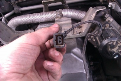

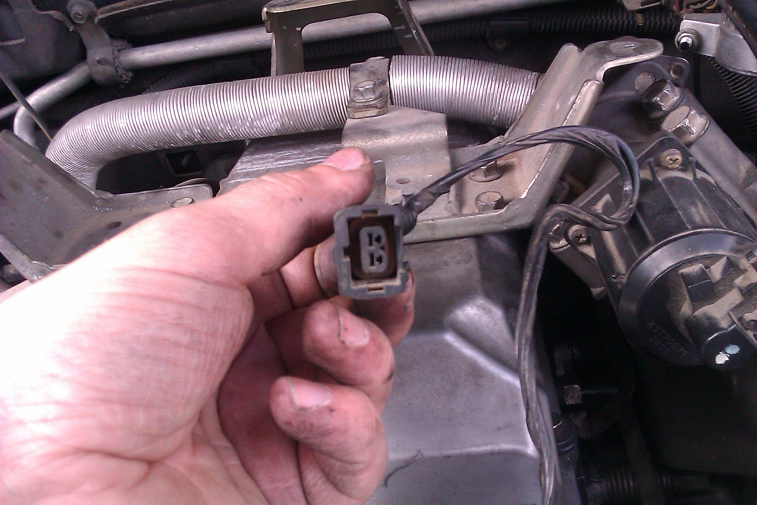

подскажите что за провод с фишкой,лежал на впускном кол.никуда не подключен?

Забей, это обогрев сапуна двигателя. Его в последние годы выпуска этого авто и так афициально снимали. Была угроза возгорания.

понял.спасибо.обрежу и заизолирую.а то лежит на шине свечей .от греха подальше тфу-тфу-тфу .

я подсоединил на эту фишку ходовые огни,там плюс включается вместе с поворотом ключа зажигания.
