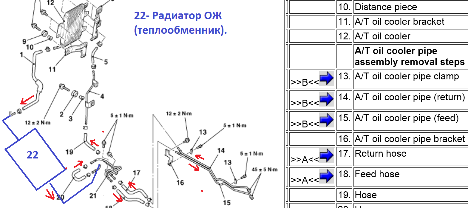

Где вход и выход на контур охлаждения масла АКПП V5AWF?
Сообщение kompail »
С коробки масло должно идти в радиатор АКПП (у кого он есть) и вернуться с теплобменника, как показано на схеме стрелками. Но судя по этой же схеме и по описанию в таблице получается наоборот, или я что то напутал ? Верхняя дырка из коробки это выход или вход?

Ниправильно поняли. Return - это возврат. Feed - это подача. Как то этак. :)
