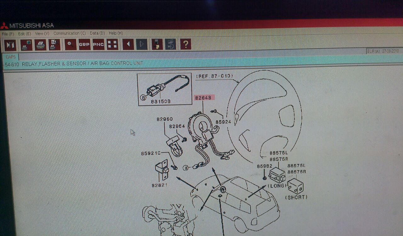

Re: SRS при повороте руля.
Сообщение pike_fisher »
Это оно?
Сообщение Кабельщик »
Шлейф перетерся.
