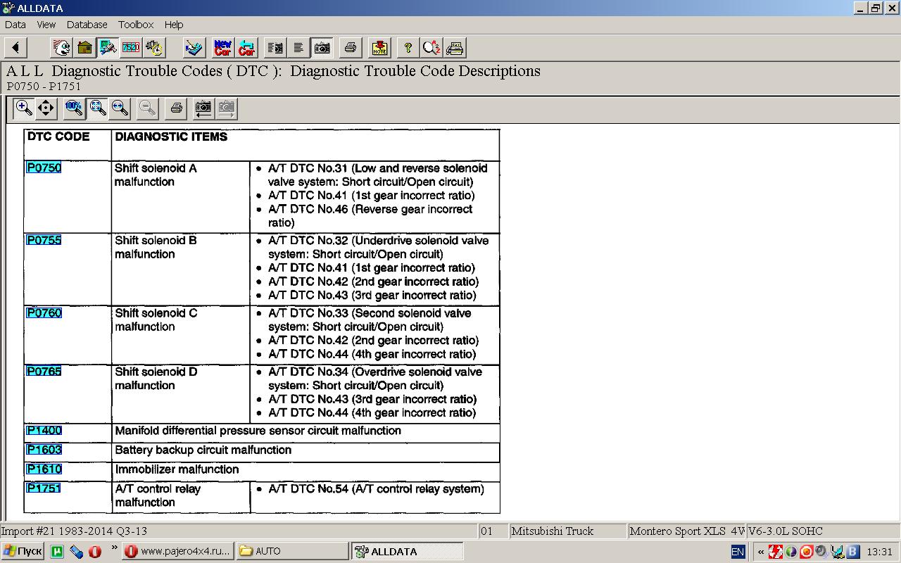

История такая ...провели диагностику, выдало 2 ошибки на РХХ и одна Р1750 ( неисправность соленоида в акпп ), с РХХ разобрались перепайкой сгоревших микросхем в мозгах, а со второй ошибкой тупо её удалили... может кто с с ней сталкивался, к чему она ведёт и из-за чего возникает, может кто знает решение этой проблемы.

Re: Помогите с ошибкой Р1750 (заранее благодарен)
Наверное всё же Р0750 :)

нет...именно Р1750 Transmission Solenoid Assembly Malfunction
Вот даже что либо говорить не хочу.
Глаза откройте. :)

Спасибо за помощь, но я не совсем вас понял, то есть вы хотите сказать что это две похожие ошибки и указывают на одну и туже неполадку? они обе указывают на неисправность соленоида , только как я понял Р0750 на одну передачу, а Р1750 на узел в целом
shestigrannik_sobaka писал(а):Спасибо за помощь, но я не совсем вас понял, то есть вы хотите сказать что это две похожие ошибки и указывают на одну и туже неполадку? они обе указывают на неисправность соленоида , только как я понял Р0750 на одну передачу, а Р1750 на узел в целом
Чем читали?
Просто это если и есть то указывающий код.
Прочитайте что не нравится АКПП

опрашивали лаунчем, ошибки удалили покатаемся и посмотрим возникновение её вновь, по результату отпишусь
shestigrannik_sobaka писал(а):опрашивали лаунчем, ошибки удалили покатаемся и посмотрим возникновение её вновь, по результату отпишусь
Какой лаунч Х-431?
Смотрели АКПП, или только моторный?
Рекомендую посмотреть что осталось в памяти АКПП.

да Х-431 , смотрели всё нашли Р0505 и Р1750, завтра ещё глянем АКПП
