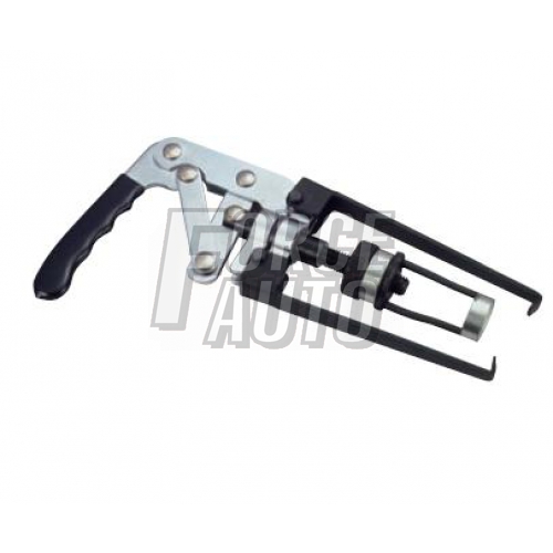

Re: Замена маслосъемных колпачков на 6G74 MPI
Я таким пользовался. Лучшего (для засухаривания без съёма голов) не придумали ещё
Колись, что к нему еще надо? Встал на том, что не могу рассухарить на правой гбц крайникй к моторному щиту впускной клапан. Не за что зацепить вторую "лапу" Как выходил из этой ситуации? Там еще у меня первый горшок впереди!HiTEX писал(а):Я таким пользовался. Лучшего (для засухаривания без съёма голов) не придумали ещё
