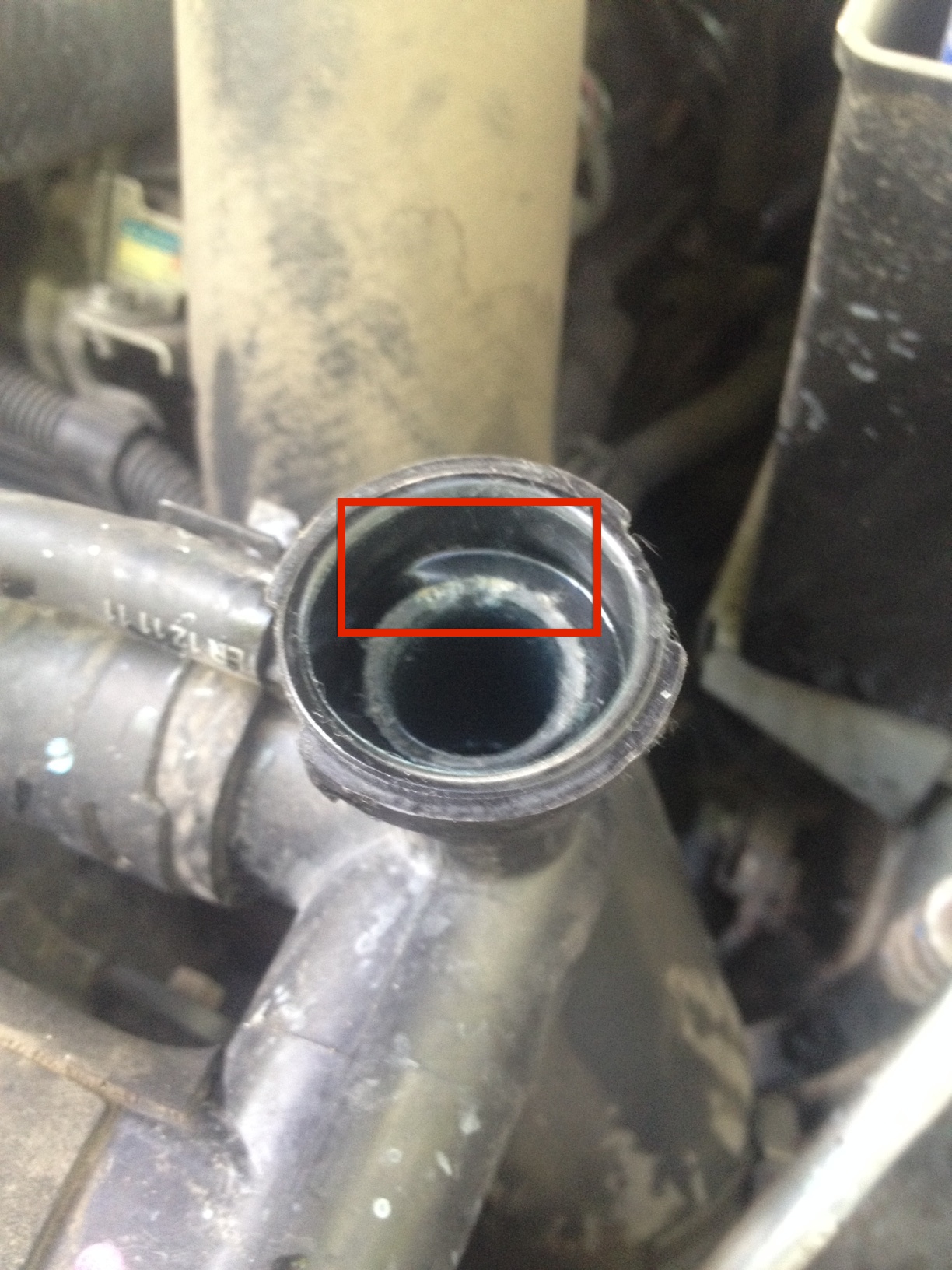

Шел по трассе и через пол часа на скорости чуть больше 100 закипел.
После чего помыл радиатор и на всякий случай заменил термостат, но проблему это не решило и такая же ерунда проявилась в эти выходные.
Съездил в сервис и они утверждают, что следует заменить радиатор т.к. на заливной горловине радиатора имеются сколы.
Мол из-за них образуется воздушная пробка, хотя на горячую я открывал крышку и оттуда шел пар, т.е. просто так от туда воздух не выходит...
Антифриз в расширительном бачке выше уровня и обратно в радиатор не уходит.
Подскажите, действительно из-за сколов на горловине может происходить перегрев?

Если жижа из бачка расширителя не уходит, значит гдето в другом месте сосет. Соотвественно либо по сколам в радиаторе, либо гдето еще.Смотреть надо все

tolia97 писал(а):...
Да, может… Это непросто крышка, это клапан двухстороннего действия. Первое действие направленно на создания избыточного давления (температура кипения, пропорционально давлению), чтобы отодвинуть порог кипения охлаждающей жидкости, а второе действие не даёт падать давлению ниже атмосферного, при охлаждении двигателя (защищает патрубки и радиатор от сдавливания, а также способствует возврату охлаждающей жидкости из расширительного бочка обратно в радиатор). Соответственно если клапан неплотно прилегает к «седлу», то его равносильно что нет. Поэтому при нагрузках «движек» будет будет кипеть и жидкость в расширительном бачке будет оставаться на месте… Может быть можно восстановить посадочное место?

тоже думаю что из-за скола может, но я бы сперва крышку (пробку) радиатора поменял и посмотрел
на прошлой машине кипел 2 раза из-за пробки, один раз она вообще рассыпалась, второй раз на вид была нормальна: симптомы такие же - при высокой температуре выдавило все в бачек, а обратно не засосало :)

В итоге выяснилось, что проблема не из-за скола, гарантийная замена двигателя и всё такое.
