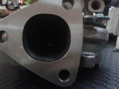

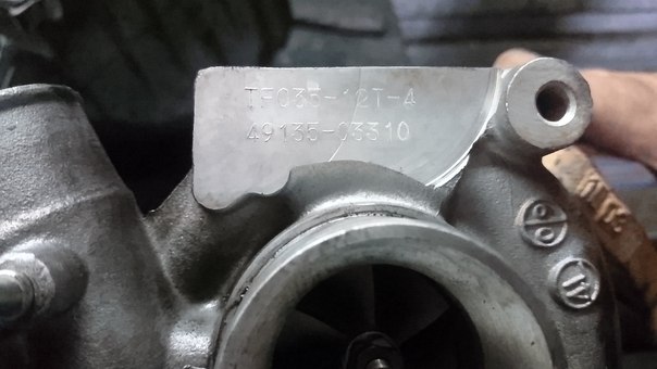

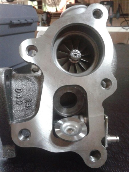

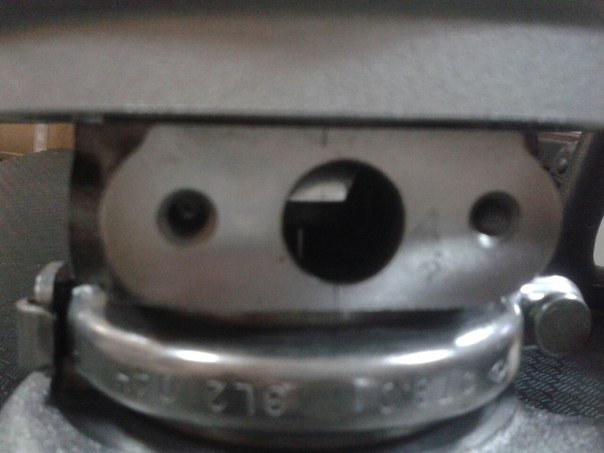

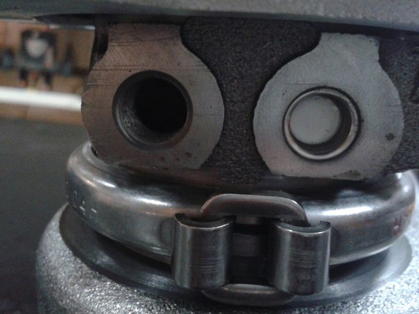

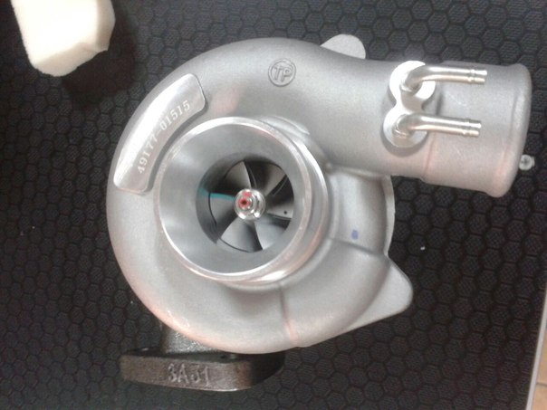

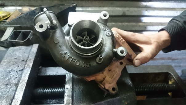

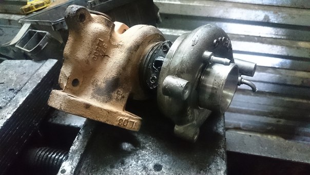

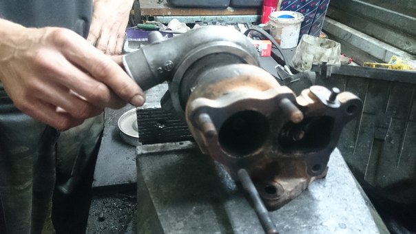

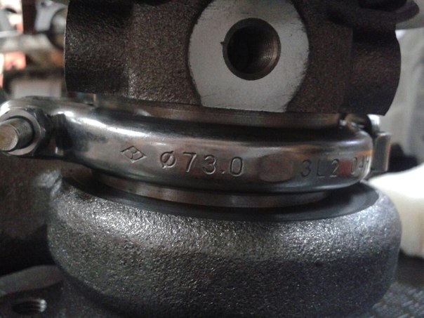

Уважаемые форумчане. Течет турбина, решил менять, но никак не могу подобрать подходящую. Помогите по фото подобрать виновницу?
та которая стояла
та которая стояла
та которая стояла
та которая стояла
та которая стояла
та которая стояла
та которая стояла
та которая стояла

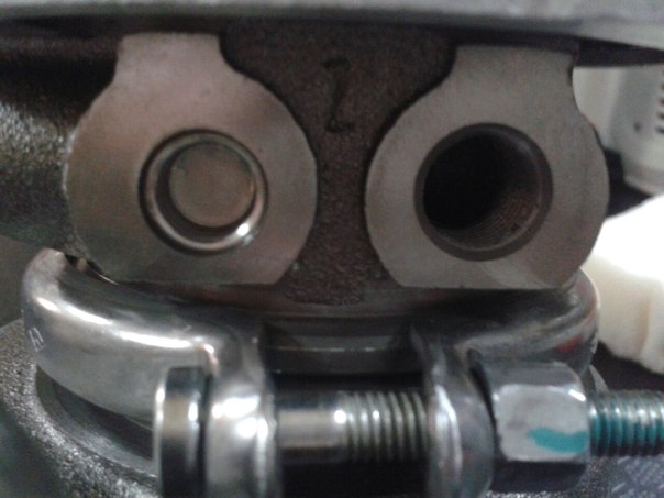

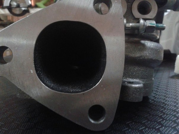

та которую предлагают

А чего не так? Шпильки перекинь. На новой два штуцера стоят на старой не видно.

Меня смущает что в старой в средней части только два отверстия куда поступает масло и откуда оно выходит. А в новой там еще с двух сторон по два отверстия одно из которых открытое а второе закрытое то ли заглушкой то ли клапаном, это случайно не для воды?

потому что старая охлаждение масло
а предлагают вода+масло
если предлагают за бесплатно, завтро война и руки не из жопы то можно порезать патрубки и сколхозить воду
в мирное время проще купить ту что нада, цены от 7 килорублей

Большое спасибо. Вроде нашел только на масло за ту же цену.
