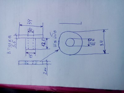

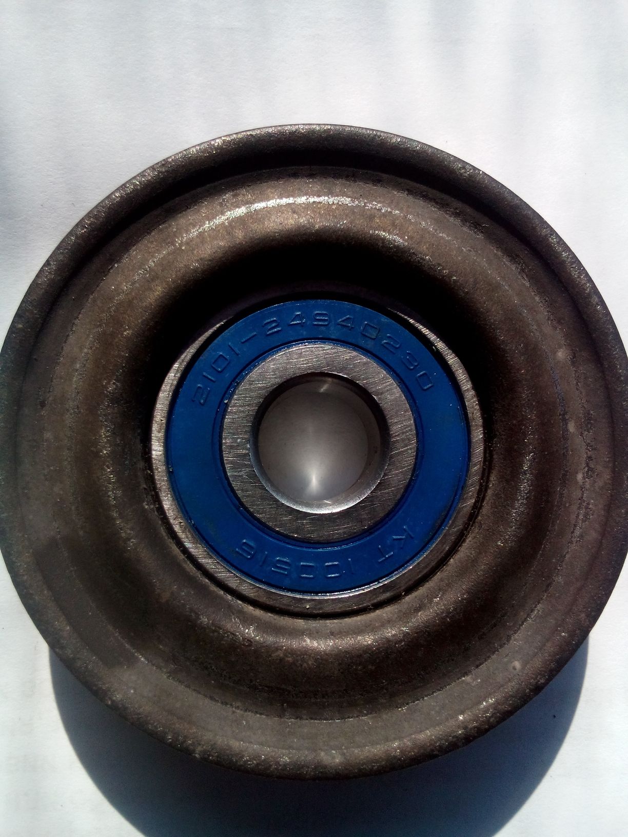

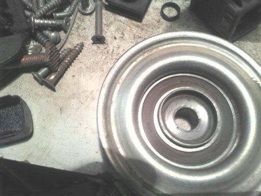

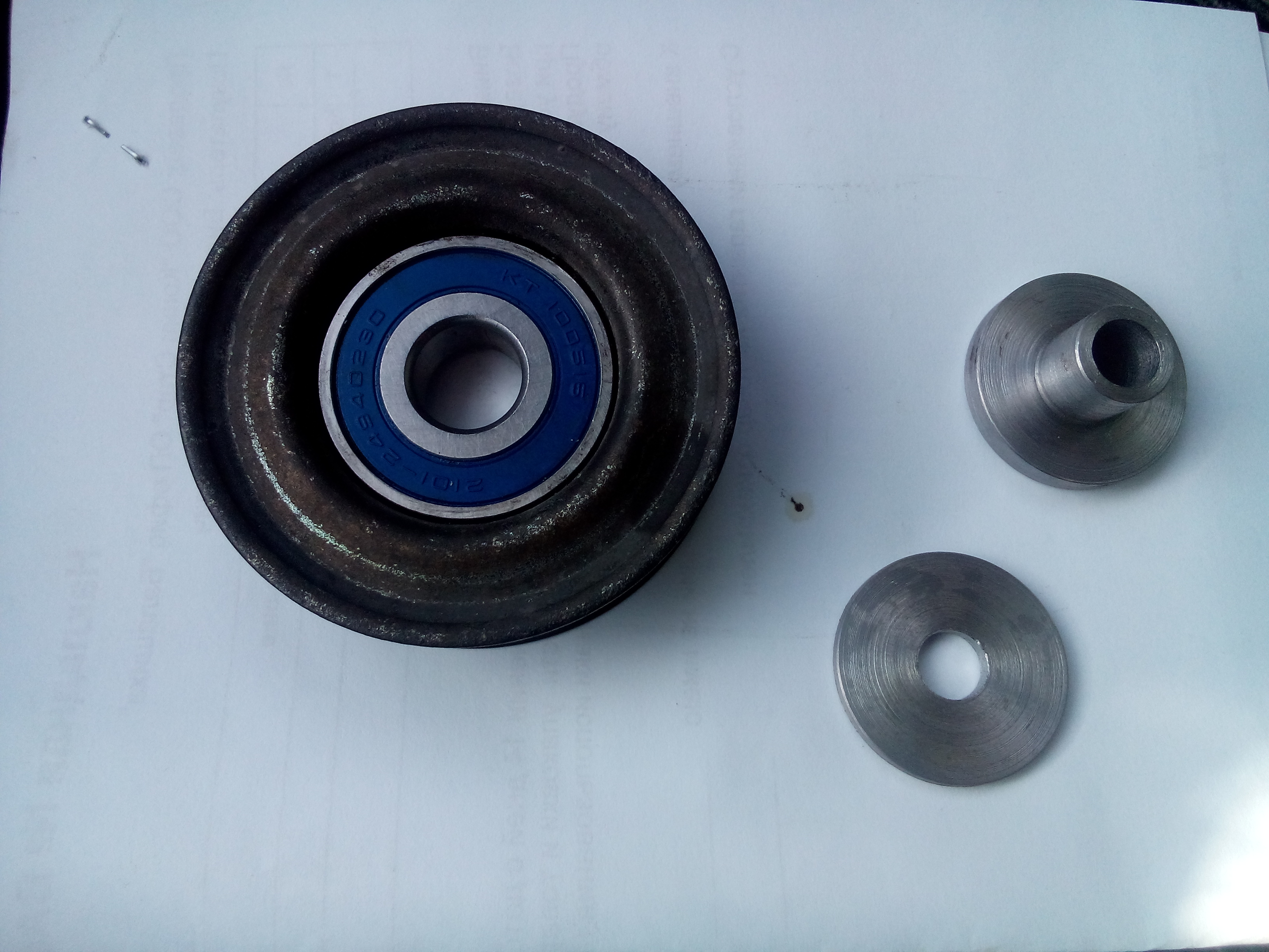

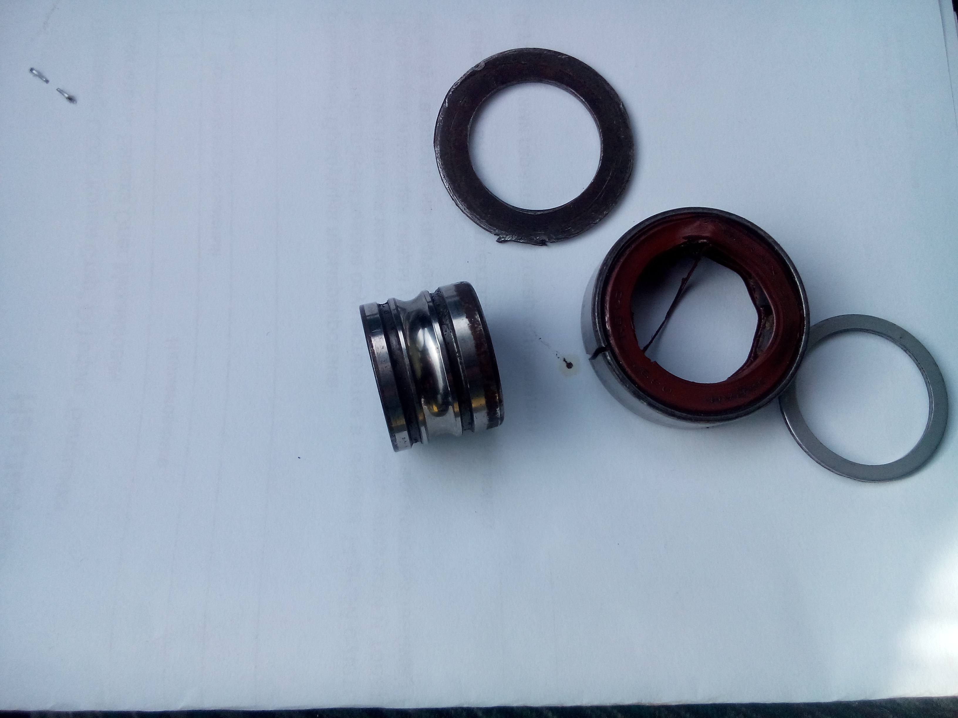

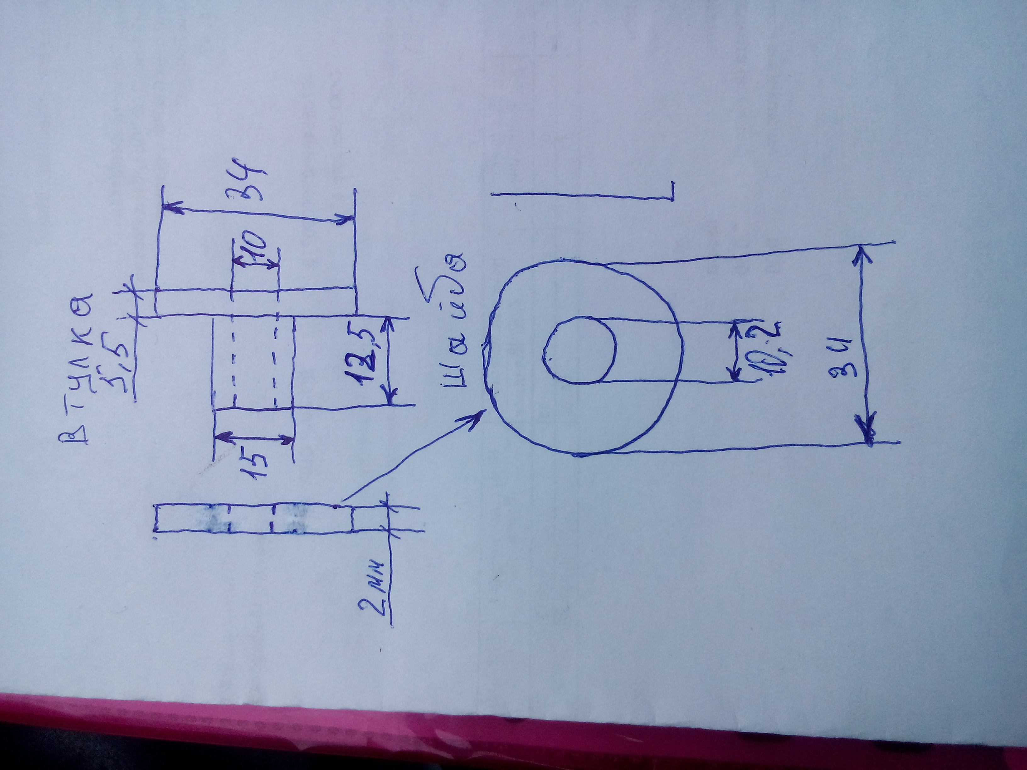

Предыстория: был небольшой ремонт с заменой ремня ГРМ и всего сопутствующего (ролики, сальники и т.д.), а также замена маслосъемных колпачков и гидриков. Так вот, сняв натяжной ролик гидроусилителя, выяснилось, что к нему пришел пушной зверек, я решил выпрессовать подшипник и втулку, но как оказалось эта втулка является внутренней обоймой подшипника, но как говорится наши не сдаются. Взял остатки от этого подшипника и в магазин оказалось есть практически такой же, ширина и наружный диаметр одинаковые, а дальше дело техники, я у знакомого заказал втулку, ему отдельное спасибо за оперативность и у меня практически новый ролик с бюджетом в 50р вместо неоригинала за 700-800р. Меняй хоть каждый месяц.

Привет! Брал тоже неоригинал директ патс по моему, он шёл уже со втулкой, но сам ролик был пласиковый. Накрылся быстро, но втулка от него пригодилась. Я взял старый железный ролик новый подшипник и втулку от китайского, получился новый ролик с возможностью замены подшипника. Если номера очень нужны могу поискать.

что то я туплю - то что на фото номер на подшипнике гуглю - ничего не нахожу
дайте плиз код подшипника
и по чертежу - все верно в нем? никакие пазы не надо допиливать?

kyzya11 писал(а): дайте плиз код подшипника
по буржуйски 6202 6- значит закрытый
по русски 180202
kyzya11 писал(а): и по чертежу - все верно в нем?
шляпа на втулке 34 мм не нужна.
надо чеб она была чуть меньше внутренней обоймы пашыбника.
