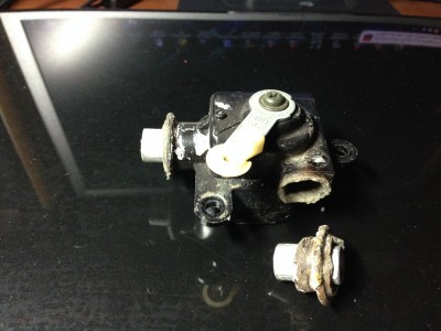

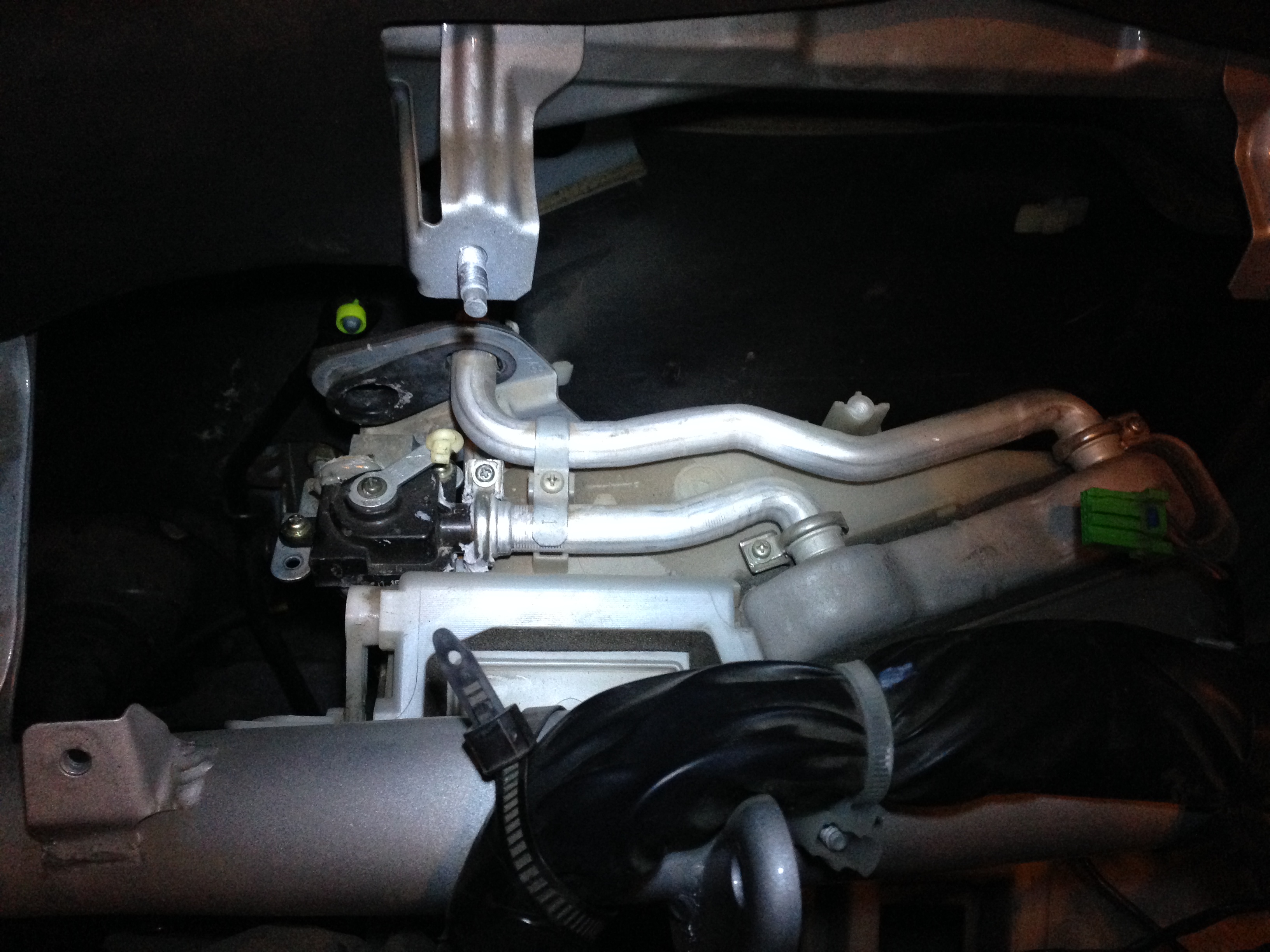

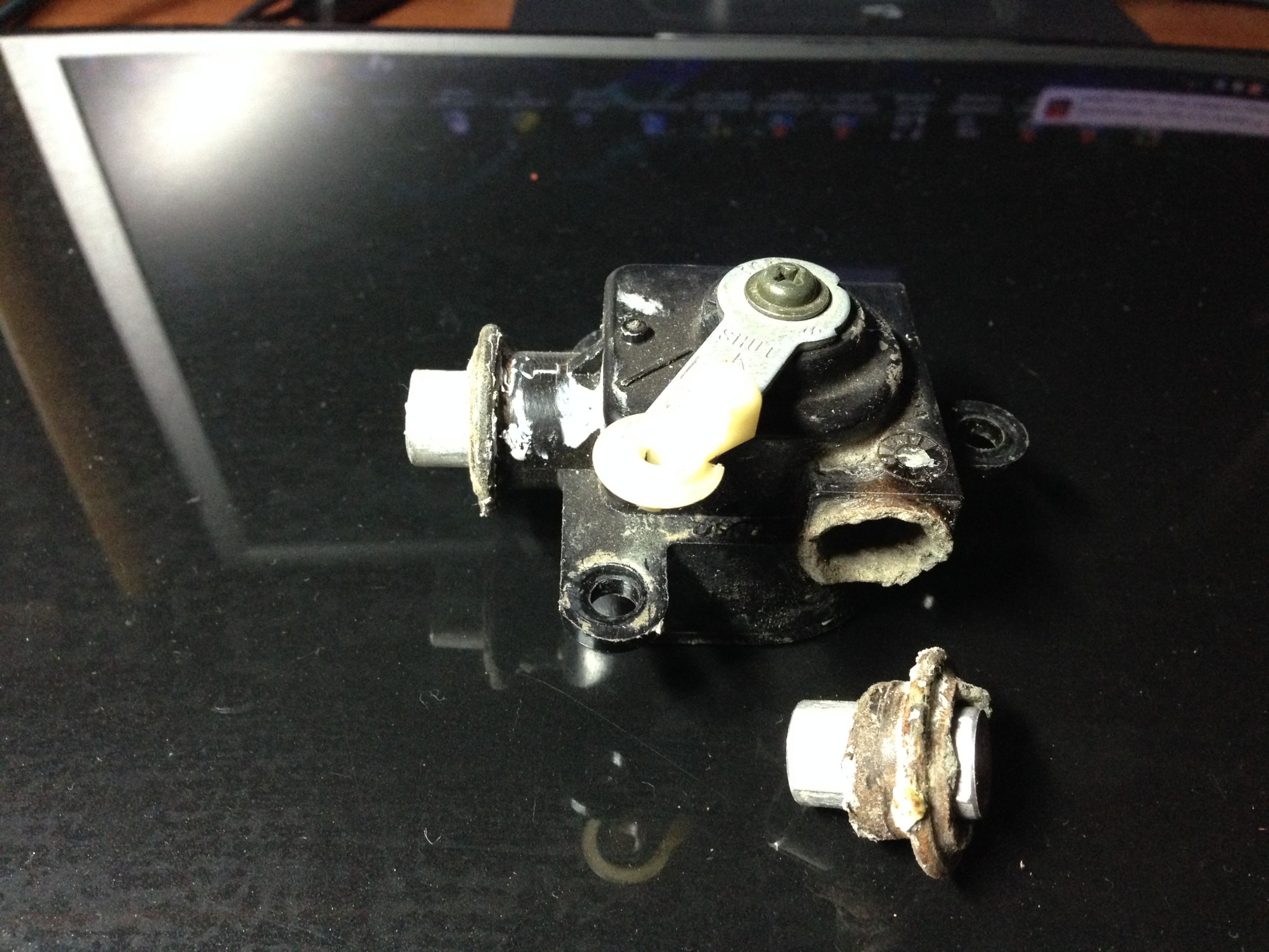

Re: несколько вопросиков
поиск местонахождения краника показал- он есть!
и стоит сцука аж под парпризом в углу печки, где выходят патрубки радиатора печки из корпуса,
а чтоб добраться туды нужно снять все,
по вин коду у меня вылетает вообще ПIII 2003года, я ох...ел,
и все каталоги говорят что сего краника нет на спортах вообще, вот как так, кому верить
