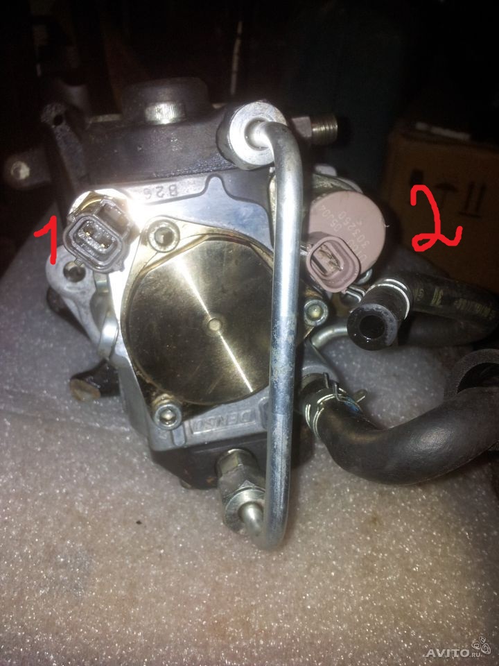

У меня были похожие симптомы, помогла замена датчика ТНВД.
BFGoodrich 265/65R18 MJ600 Turbo Lemm 2001 Turbo OME
- webasto
- Сообщения: 157
- Зарегистрирован: 19 сен 2011, 16:29
- Двигатель:: дизель 3,2. бензин 3,5
- Мой автомобиль(и):: сейчас Паджеро 4 в прошлом Паджеро 2
Re: П4 3,2d Глохнет.
Какой нужен 1 или 2 ? их два!

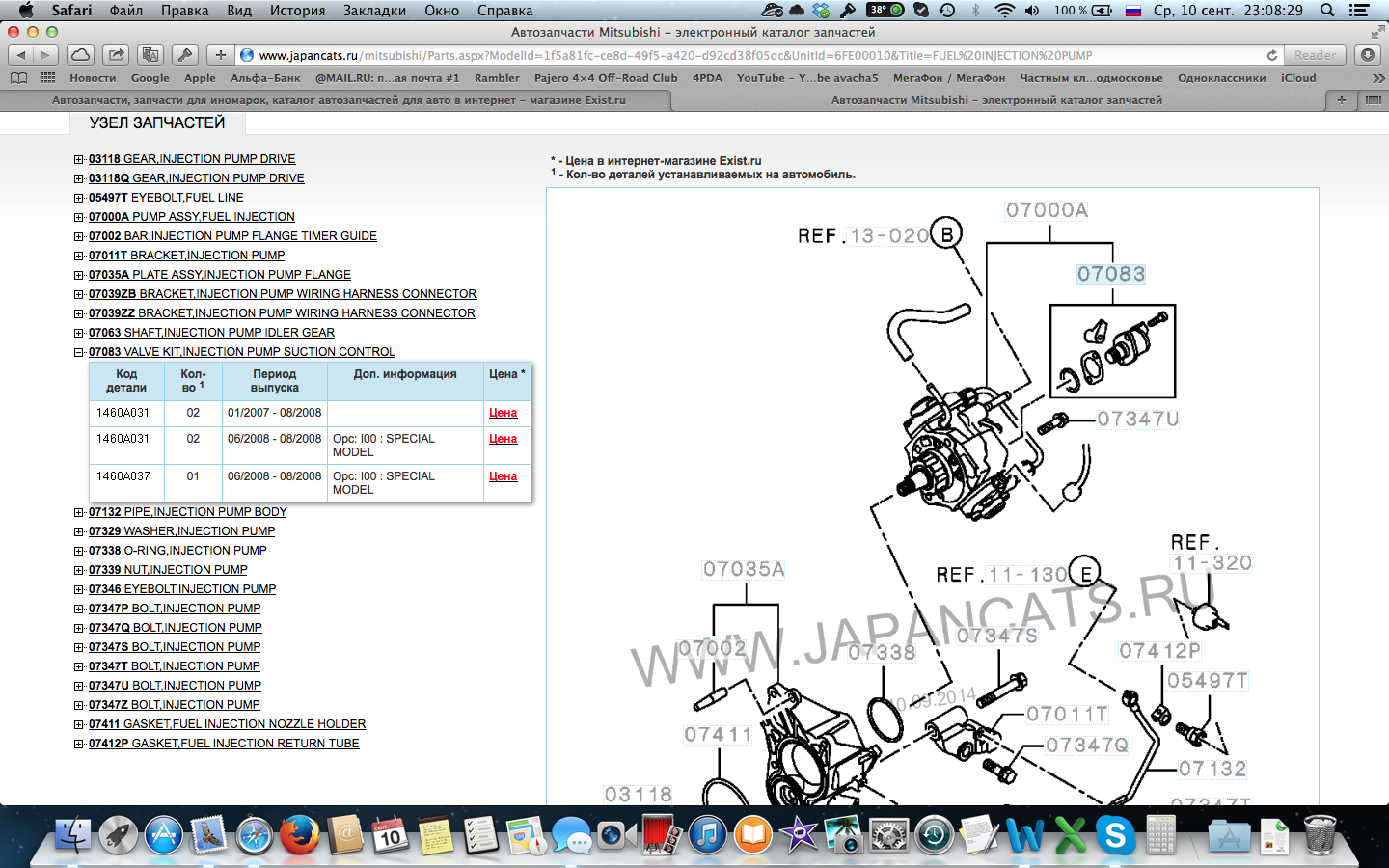

Снял клапан он разборный машина 2008г. грязи не было.Протер и поставил на место проехал около 10 км пока все ок. если что опишусь.

Если на клапане ,точнее на плунжере были следы потертости то его все равно придется менять. Я снимал несколько раз.Сейчас поставил новый.Где то в темах есть фотки.Фишка в том что когда вы его разбираете ,ставите царапины в другом положении от того что было,машина работает нормально,потом царапины находят свое натертое место и клапан клинит,машина глохнет.При выкл вкл зажигания клапан дергается,клин проходит вы опять едете.webasto писал(а):Снял клапан он разборный машина 2008г. грязи не было.Протер и поставил на место проехал около 10 км пока все ок. если что опишусь.
