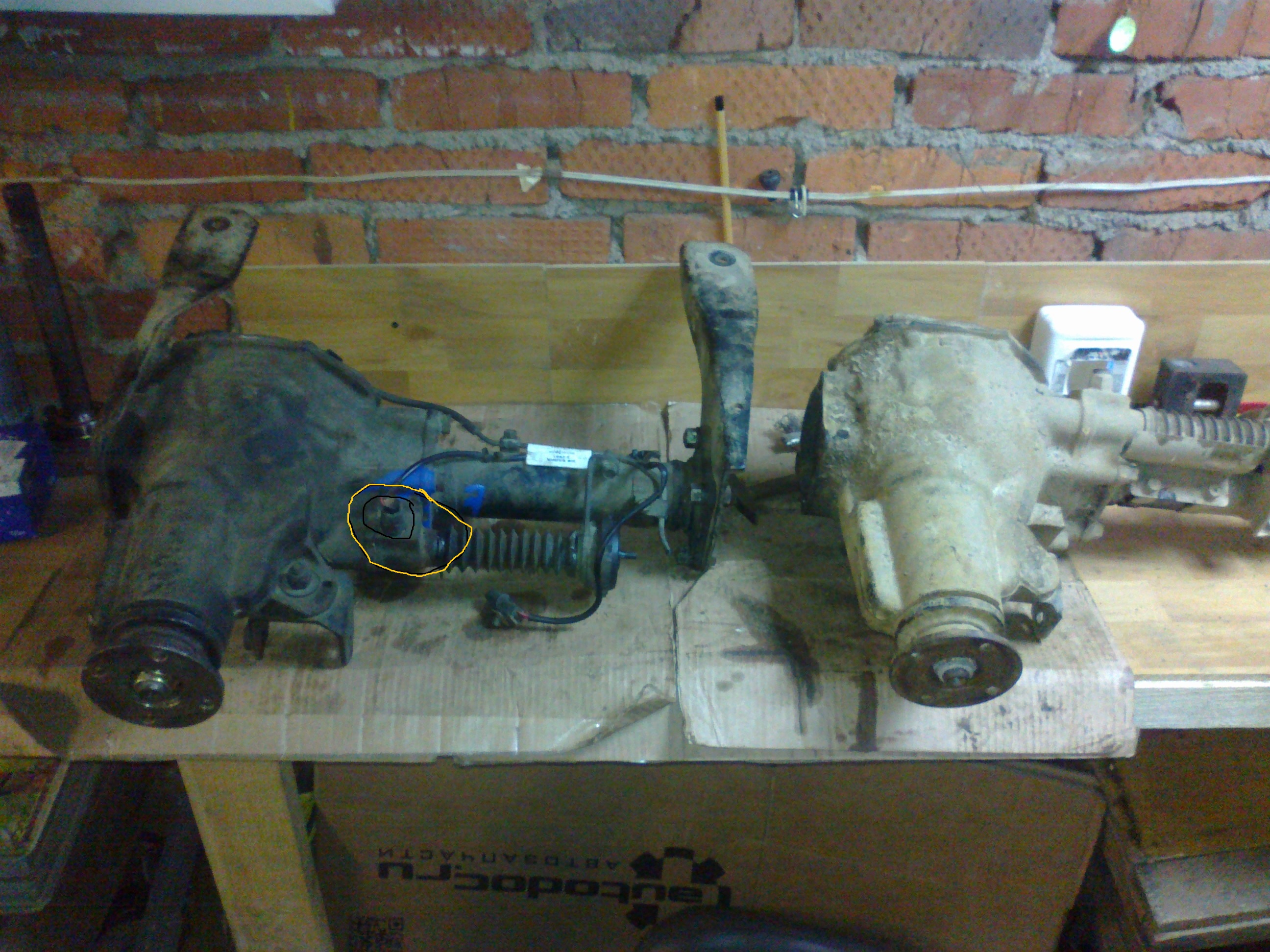

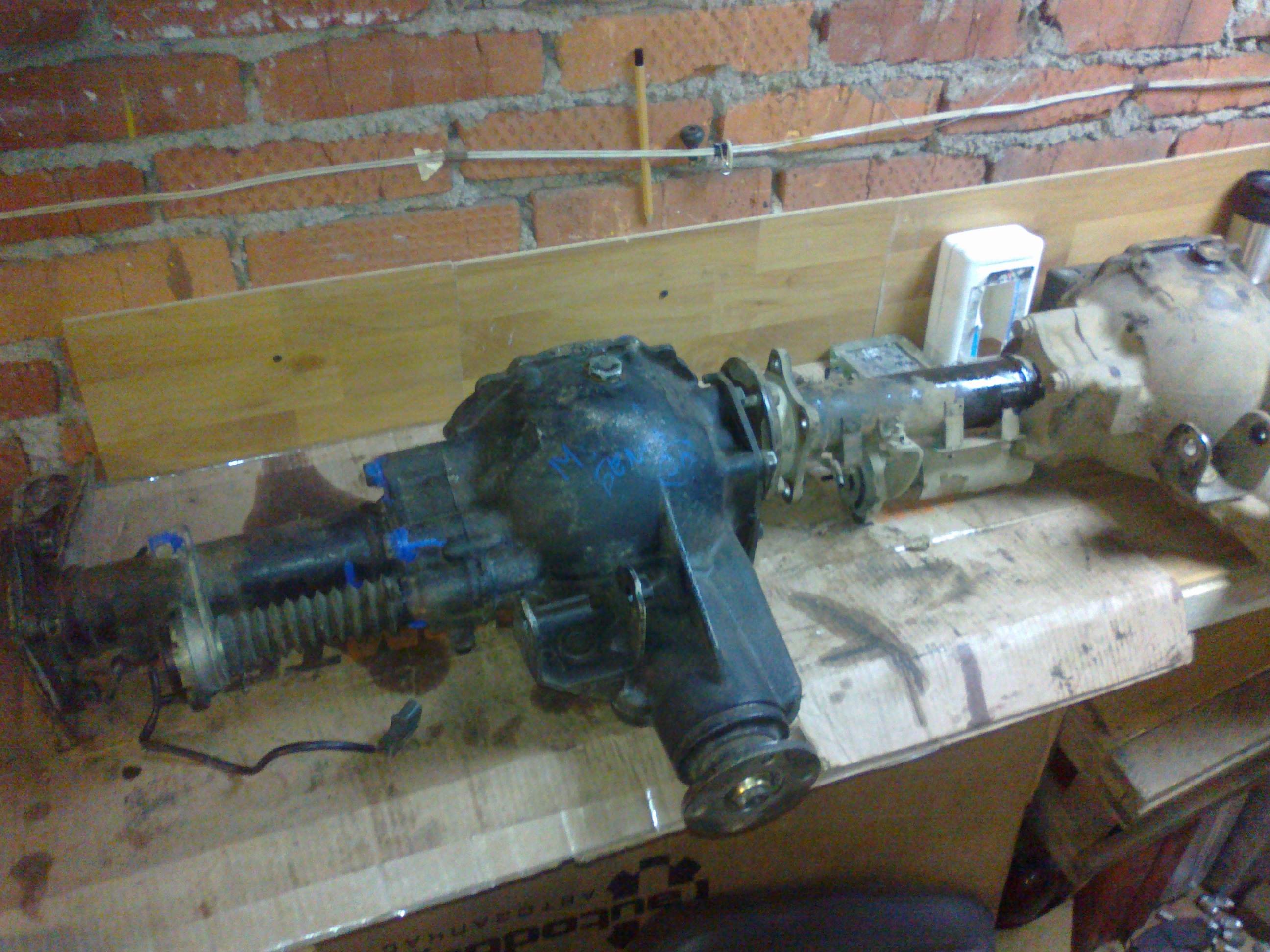

Я ставил такой редуктор ,как раз брал у Юры , менял три опоры на свои родные , выкидывал датчик и болгарил один выступ на корпусе редуктора (упирался в выхлоп ) ! А так все нормально !
Да там есче вакумник не сверху , а сбоку , по етому пришлось подточить ! И у меня бензин 3л 24кл , на других не знаю !
Есче полуось ставил свою ! ::-D:

Вот пару фоток , та где выделено , там упиралось в выхлоп !

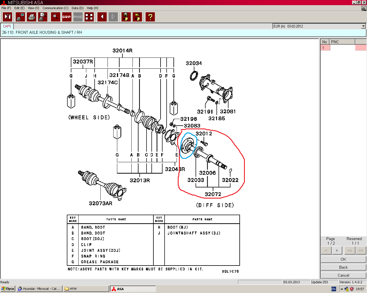

Да передаточные поставил такие , старые были 4.900 ,менял оба редуктора !
Под полуосью имел в виду именно саму полуось (красным выделено) , корпус целиком с механизмом включения от П2 !
На фланце полуоси (то что синим выделил ), разных размеров с моим был !
