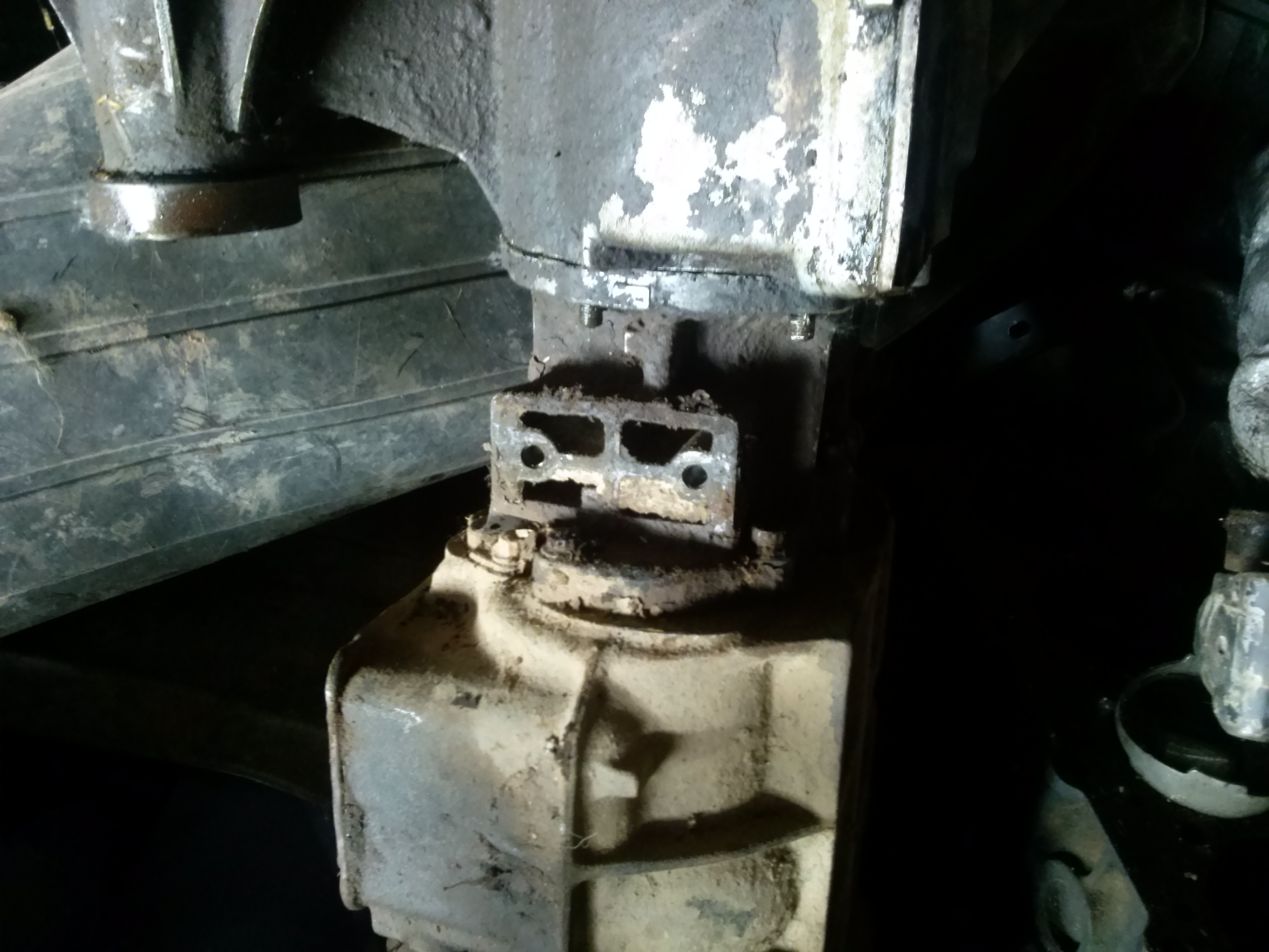

Re: подушка коробки v5mt1

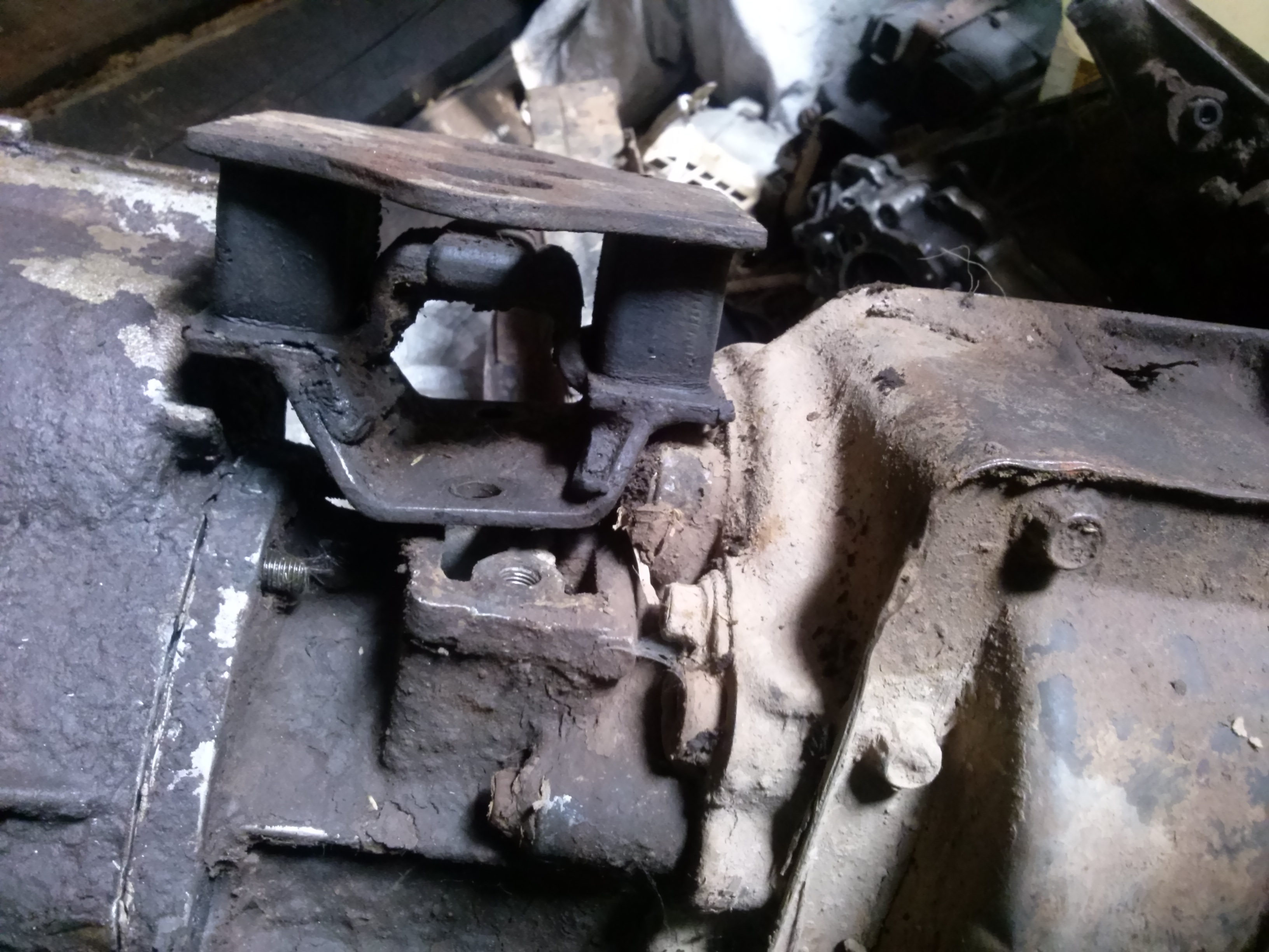

Сейчас на работе,в пятницу приеду-сфоткаю 145,сниму и сфоткаю мтшную
На мтшной коробке подушка ставится в углубление в которое 145 подушка не влезает
Pajero 1, SIMEX 36/12.5, , Come Up. ГП 5.285. ViAir550 и рессивер
http://vk.com/slavyane_adm
- NIGGER
- Сообщения: 264
- Зарегистрирован: 20 сен 2009, 20:24
- Двигатель:: 4Д56
- Мой автомобиль(и):: Pajero 1
- Откуда: Великие Луки

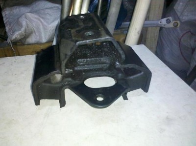

как то так

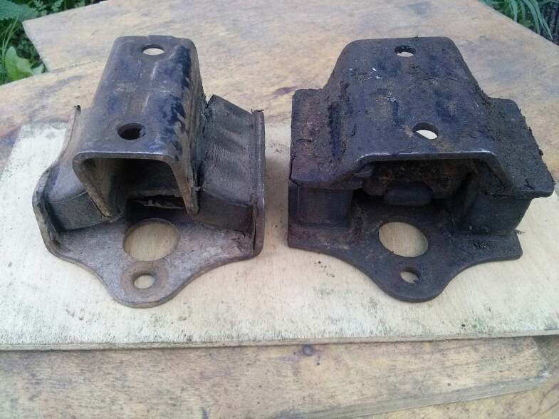

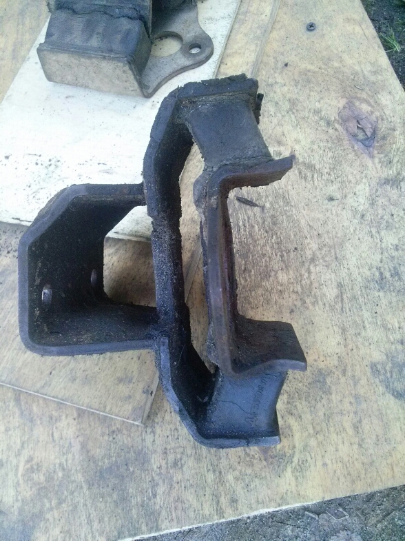

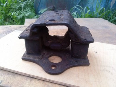

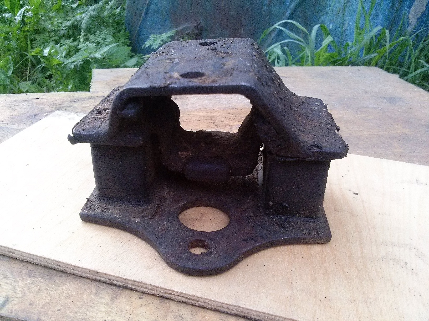

снял подушку
- NIGGER
- Сообщения: 264
- Двигатель:: 4Д56

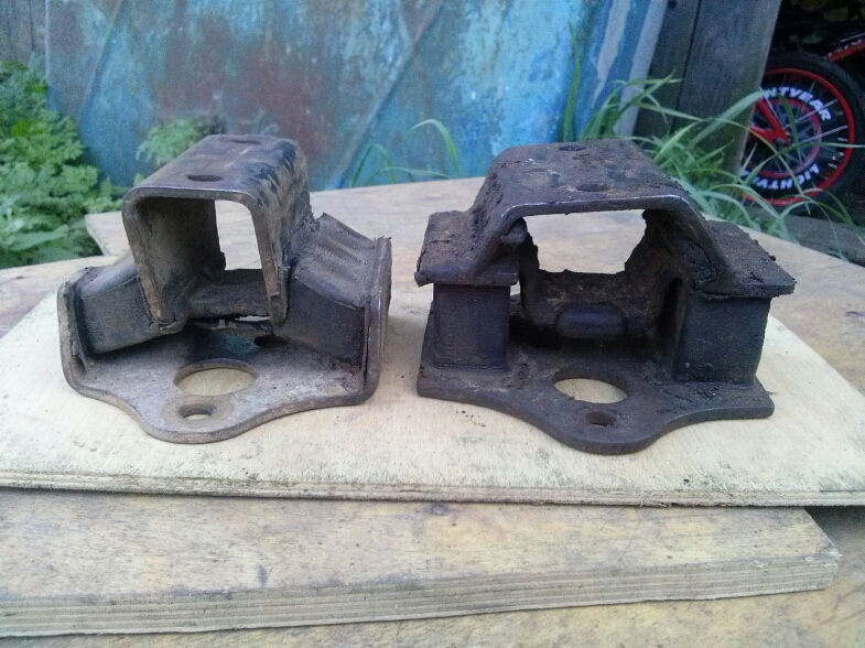

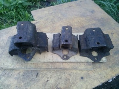

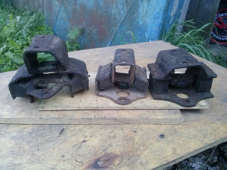

порылся в гараже
нашёл ещё подушку
правда не подходит по креплению на балку
похоже что от второй паджеры
сверлить не стал
поставил на один болт
нашёл ещё подушку
сверлить не стал
- NIGGER
- Сообщения: 264
- Двигатель:: 4Д56
крайняя с права широкий верх-не лезет
крайняя слева -нижнии дырки не подходят-сверлить
центральная-щасье
центральная-щасье
