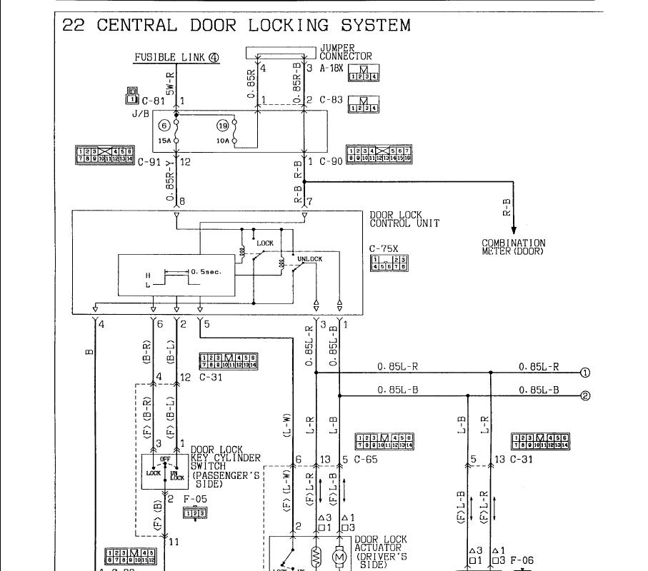

Устанавливаю сигнализацию,где лучше подключиться к центральному замку и какие провода
по цветам.Или дайте ссылку на тему где можно почитать,сам поиском найти не смог.

На блоке управления центральным замком, черно/красный - закрытие, черно/синий - открытие.

Спасибо за схему,а у нас цепь с положительным импульсом или отрицательным импульсомalekseykursk писал(а):На блоке управления центральным замком, черно/красный - закрытие, черно/синий - открытие.
отпирания.
А то в инструкции к сигналки пишут что на Mitsubishi отрицательная полярность.

С отрицательным, если к этим проводам подключаться.

А этот блок который под панелью стоит где релюшка ЦЗ или в дверях где личинка
замка?

Под панелью. Около блока предохранителей
