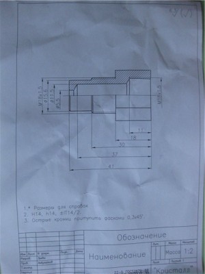

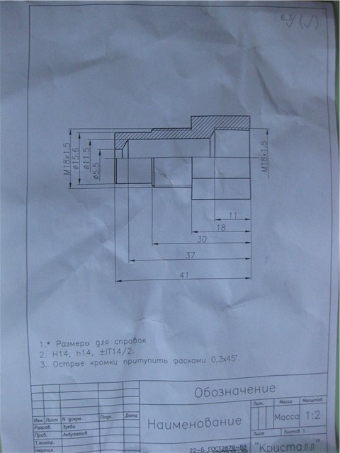

нашел еще такую темку.http://www.volvo850.ru/sdelay/L2obman.htm.ктонибудь пробовал,сталкивался ::-[: .вроде после этого все оке :*OK*: .единственное мне кажется на 6g72 маленькое отверстие должно быть поменьше или наоборот побольше(в которое газы поступают) :*SCRATCH*: .и еще на маверик клубе нашел.там тоже 3 литра,правда мощи побольше(200лс)вот их чертеж-работает на ура и усе супер.кто чего думает :%):

в нашем царстве государстве это проверять не будут.один фиг все то покупают.тем более менять на каты новые нет смысла-неправильная заправка и он мертв ::'(: .поэтому хочца сделать и забыть ::-[: .можт у кого есть размеры резьбы на лямбде???
