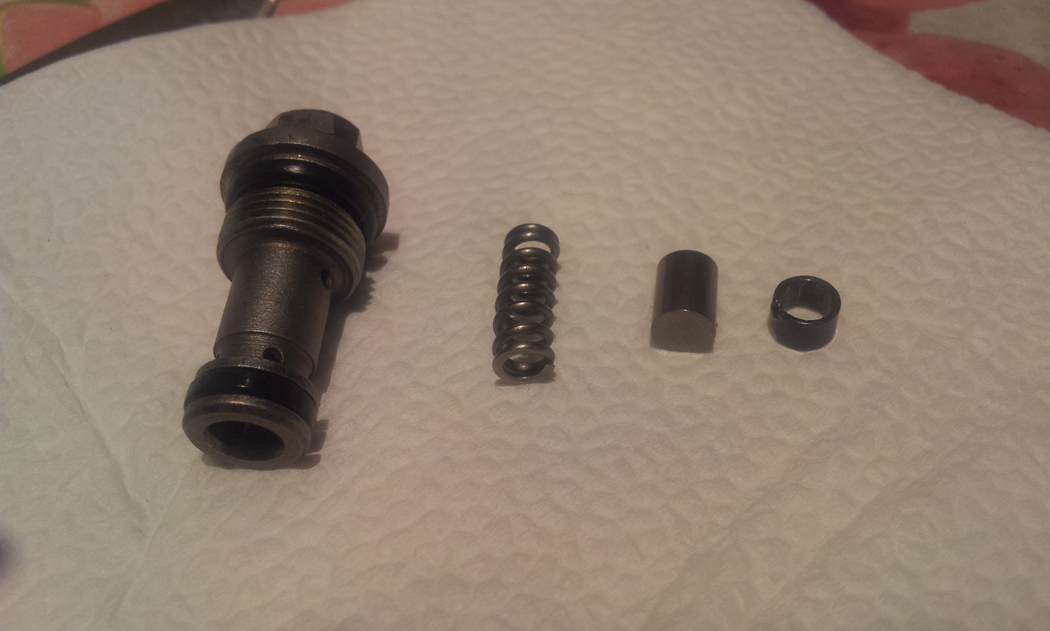

Проверте редукционный клапан, при этом надо снять трубку подачи топлива.

Простите а где он находится? Я думал у меня два клапана, обратки и отсечки

Re: Подскажите по плунжеру на 4m40 мех
Сообщение rover »
GeWork писал(а):Простите а где он находится? Я думал у меня два клапана, обратки и отсечки
Редукцыонный клапан находится рядом с входом подачи топлива от фильтра.
Он отвечает за внутри-корпусное давление, может заклинил в открытом положение.
Сообщение GeWork »
Снял я его. Не знаю как он выглядет в рабочем состоянии но поршенек и пружинка в нем болтались. Разобрал я его, продул, смазал, собрал. Завтра поставлю отпишусь
Сообщение GeWork »
Поставил, вроде так же. Что еще отвечает за внутрикорпусное давление?
