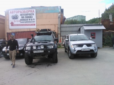

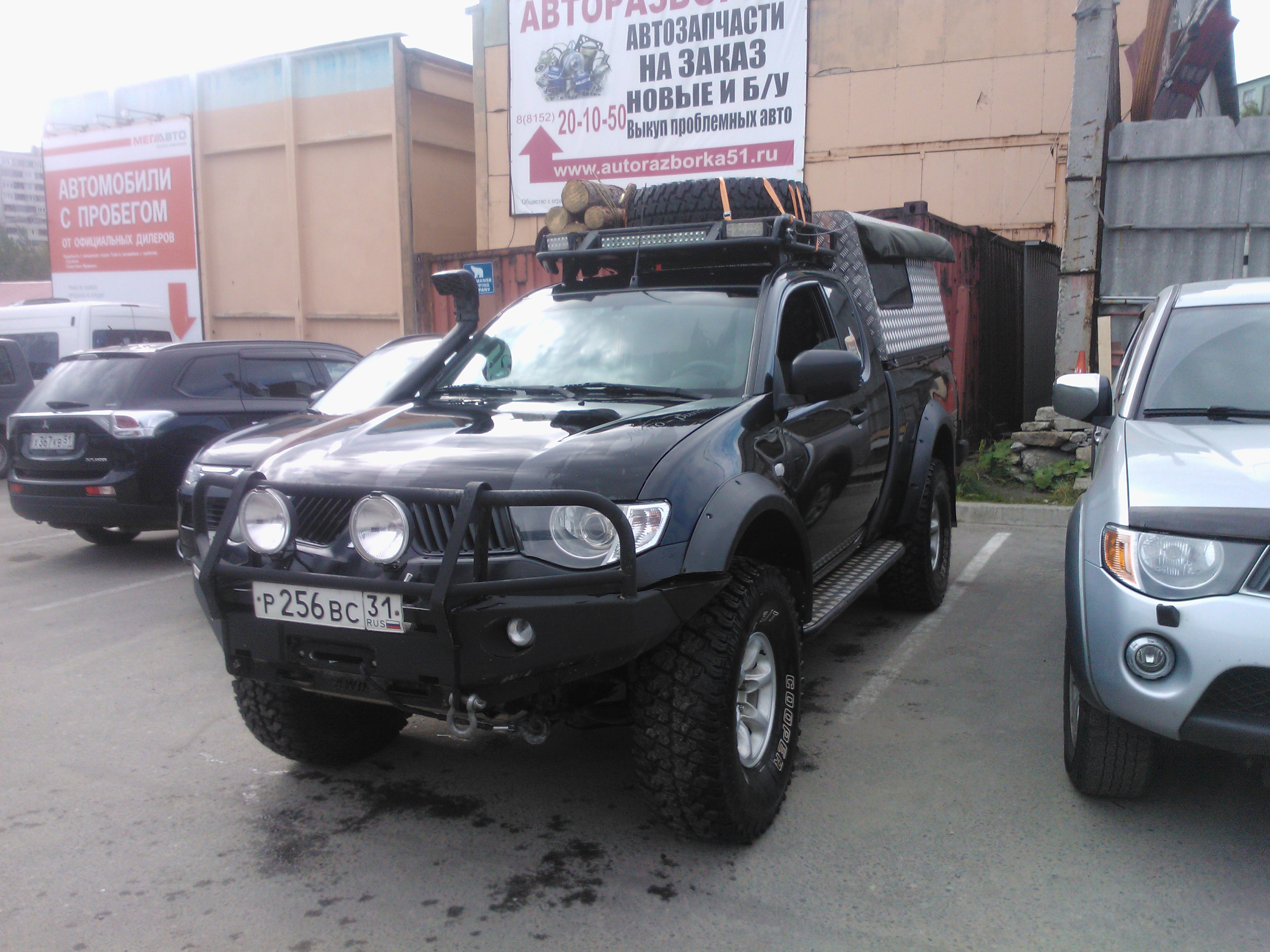

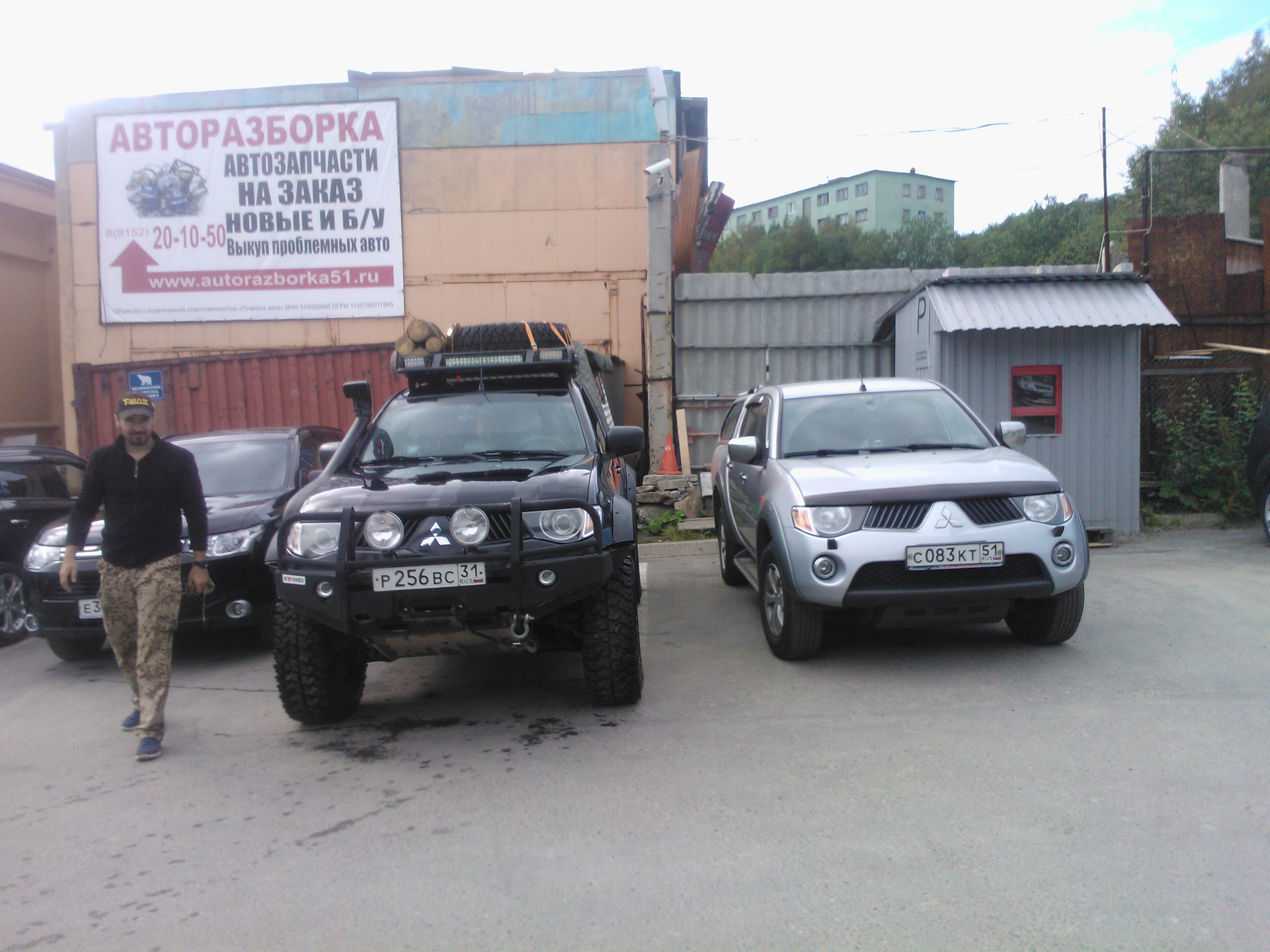

Пыж81 писал(а):Юра, нужно не задумываться, а ездить! На Драйв2 знаю как минимум 2 л200нью на 35 симаксах. Менять даже мыслей нет...
Одного из них видел в живую :)
Вот где *тяжёлая болотная свая* ::-D:
Рядом сток))))))
::-D: Сначала показалось, что серебристая элька - пузотер! :*ROFL*:
