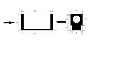

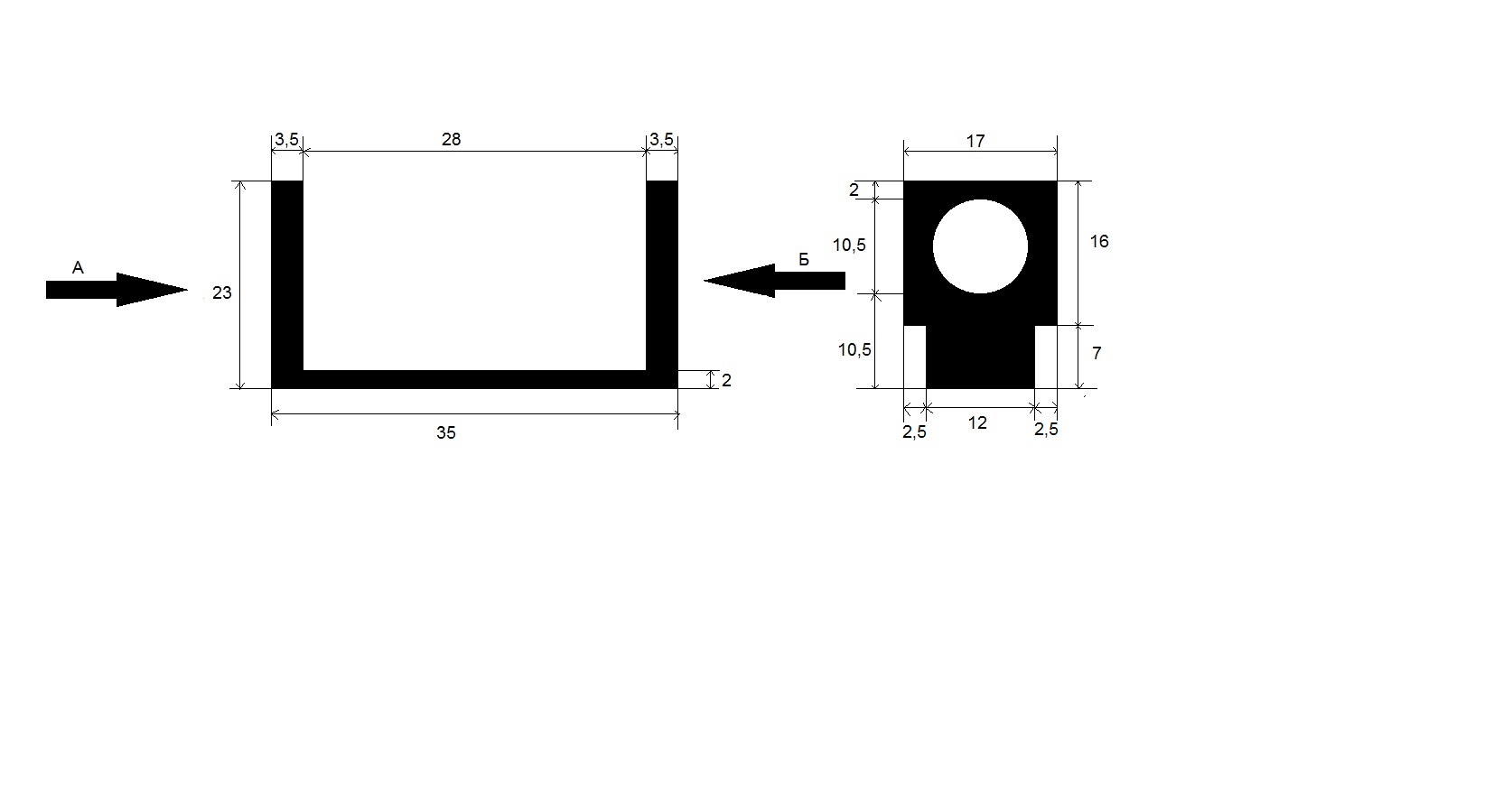

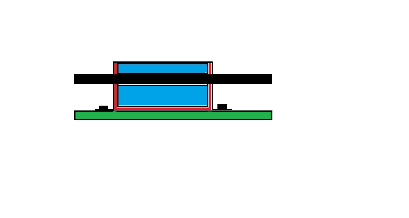

Разобрал сиденье. Так вот:drozd272 писал(а):Если на гарантии,то к ОД,пусть меняют механизм,у них есть программа по замене,были дефекты с механизмом,правда там этот механизм заклинивало.
На втором рисунке красным выделена прокладка.
Она находится между металлической скобкой и пластиковой гайкой (если ее можно так называть), которую толкает вал при вращении,
она на рисунке выделена синим цветом.
Все это вместе прикручивается к салазкам(они зеленые).
Если посмотреть на торец прокладки, то видно, что на ней отпечатывается скобка.
Т.е. при доведении сиденья в крайние положения резинка зажимается между гайкой и скобой и ПРОСЕДАЕТ!!!
Зазор при замерах получился почти один миллиметр. Этого оказалось достаточно для люфта.
На первой картинке размеры самой прокладки с запасом по толщине в вертикальной части. (3,5 мм вместо 3)
Размеры высланы инженеру на завод по изготовлению полиуретановых изделий.
Если он возьмется за изготовление формы для заливки, то возможно проблема будет решена.
Мне кажется, что полиуретан более эластичен и не будет проседать как резина.
По результатам отпишусь.
