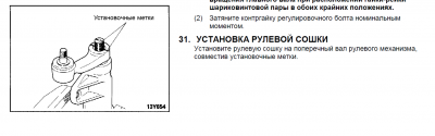

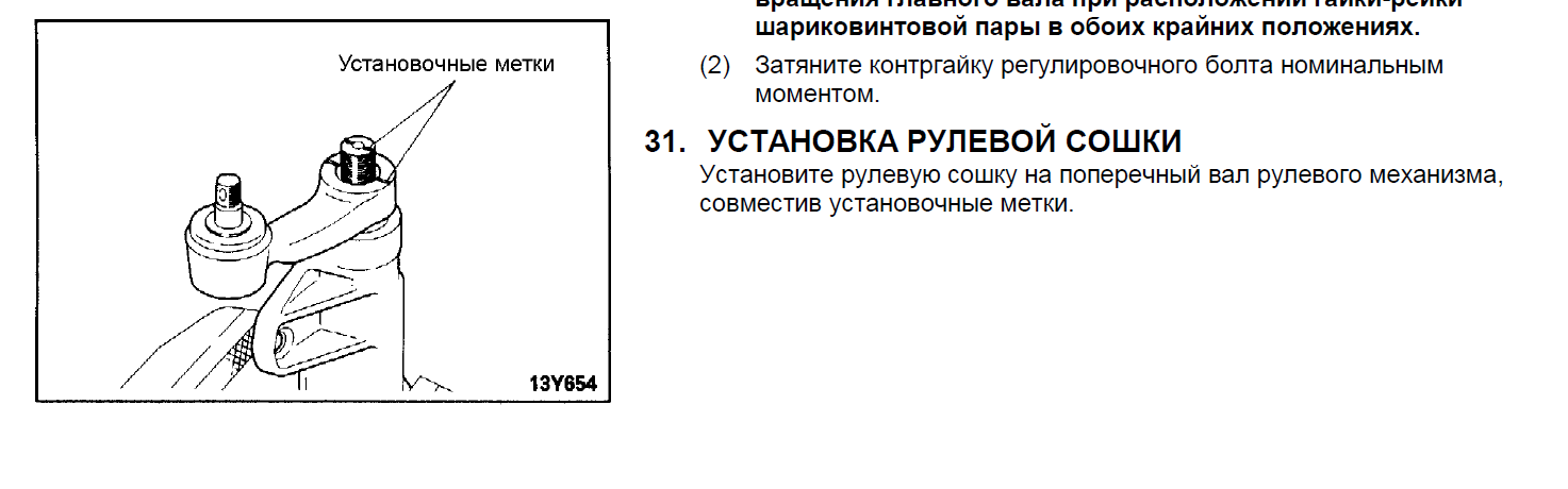

На сошке и на валу должна быть метка, ошибиться трудно, но есть "умельцы".

на сошке риски, на валу редуктора тоже?
наверно сходразвальщик намудрил чегото, иначе зачем он руль перекидывал..

Возможно сошку придется переставлять, и тут главное проследить, чтоб при съеме не применяли кувалду. Редуктор - тонкая вещь...
приехал грю так и так...
показал риски на сошке и валу - несовпадает на один шлиц.
и тут начался спектакль
начали с того что сошка кетайская..
закончили тем что мол машина старая и рама поведена
плюнул.. грю где у вас главный..
рассказал ему чего да как, поворачивать говорю вправо вообще не возможно.
тот посмотрел, этим двоим - открутите поставьте как положено.
и руль обратно перекинули..

щас стоит по центру и риски все совпадают.
замок срабатывает да, в разных положениях.
но если колеса ставишь ровно и вынимаешь ключ, замок запирает руль в ровном положении.
у меня щас так.
у меня щас так.
