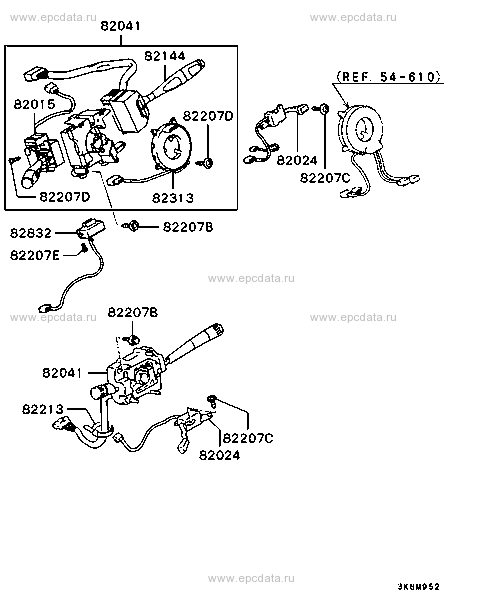

Всем здравствуйте! Помогите советом! Проблема в вертолете, а именно в переключателе поворотов. Изначально что-то там заедало и скрежетало и рукоять поворотника не отщелкивалась назад при повороте руля. Разбор показал, что разорвана стальная проволока, идущая к этой рукоятке от рулевой колонки. Видимо она была припаяна когда-то и куда-то и работала на скручивание (наверно). Снял ее обрывки, теперь думаю, в каком виде это все должно быть. Вот такая беда.
Буду признателен за информацию.

вот может поможет чем
проволки не замечал..

На выходных поковыряю еще. Может старый хозяин колхозил там? ХЗ?
В любом случае спасибо.

судя по фото, у меня не родной стоит вертолет
