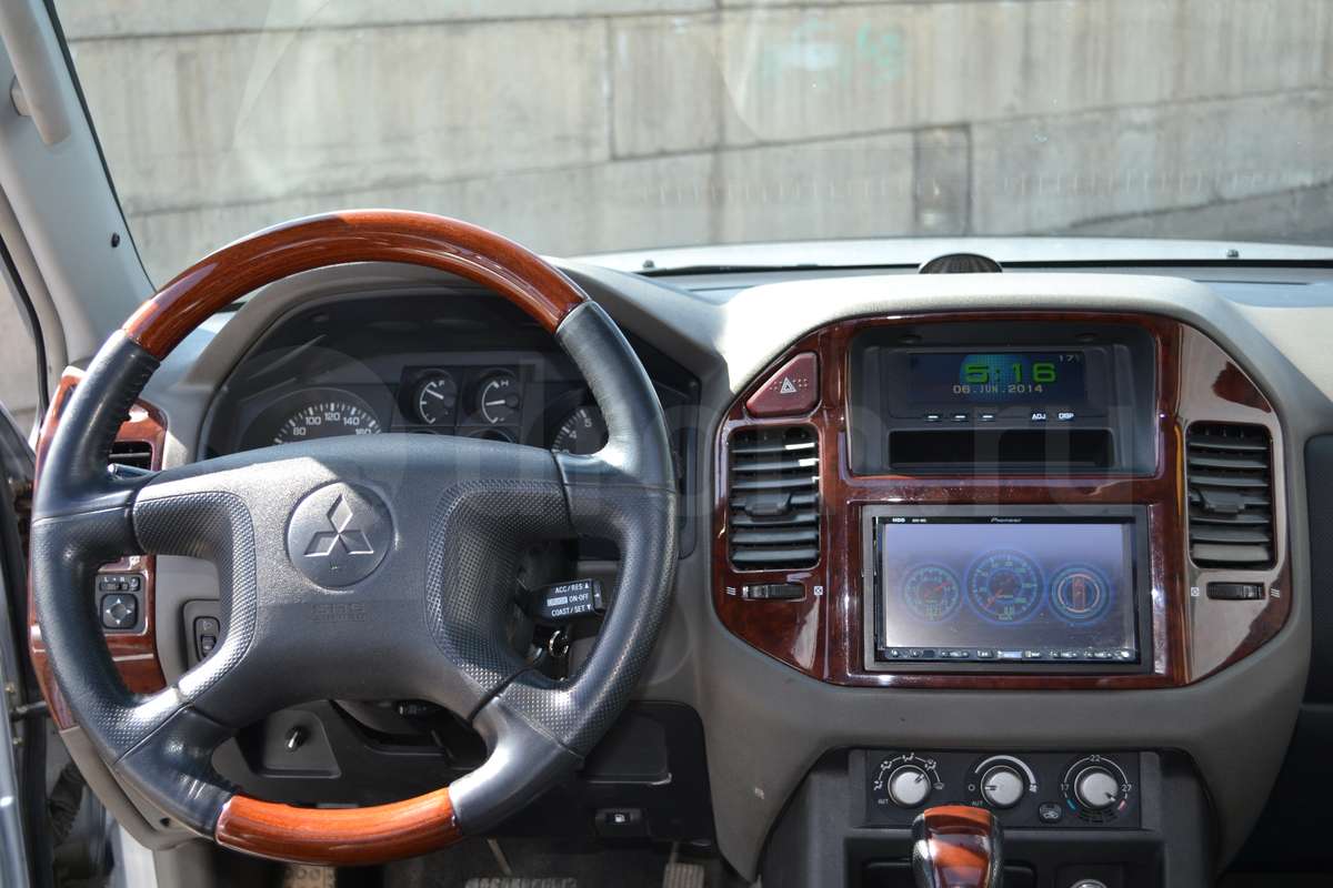

Вот и я так хочу, что бы была 1 ступень при прогреве.
Маленький монитор но тоже 8 ступеней скорости печки.
центральная панель
центральная панель
