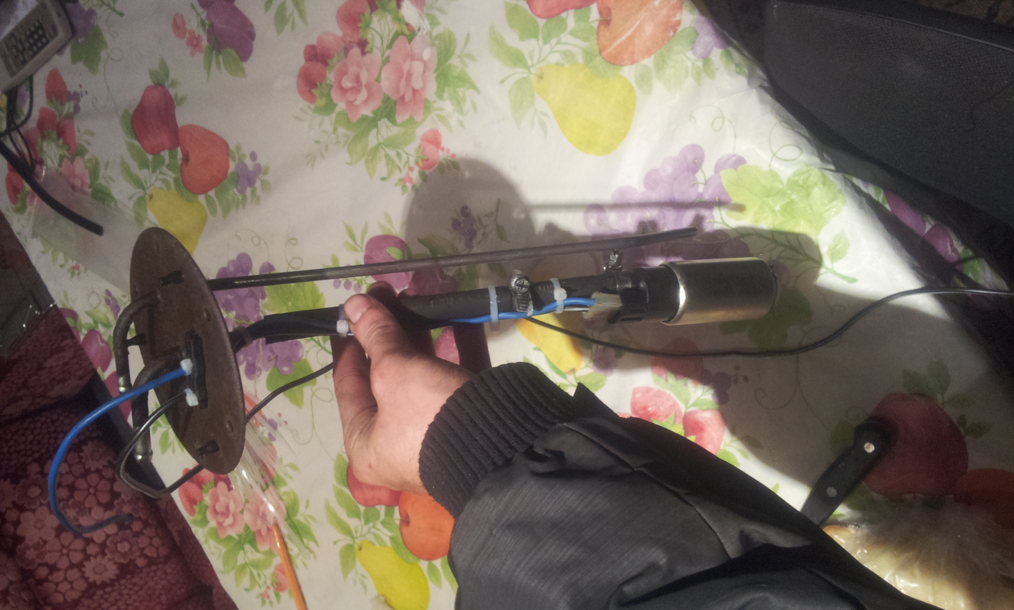

Подключил "десятошный" бензоносос, машине вернулась былая прыть))). Тоесть навернулся носос низкого давления! Смогу я его перекинуть со старого ТНВД, или можно заказать новые запчасти?

Перед тем как разбирать,подними давление или поменяй клапан со старого.Запчасти подойдут.

Парадокс, снял доп-носос, а машина теперь прет и без него как раньше!!! Что это было??? Я конечно рад, но мозг закипел...

Я в обход фильтра на бутылке ездил, даже лучше не становилось...
Я создал дополнительно давление, после чего ТНВД излечился))) Может отложенине какое вымыло? Не относящееся к клапану редукционному и обратки.

Так ,а внутрикорпусное давление замерял?до установки доп насоса.
Может лопатки в насосе залипли,а после отмылись,а для гарантии промой винсом.
