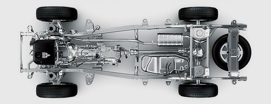

Привет, еще бы фотку выхлопа, если конечно не трудно. А так просто супер, можно сказать проблема кособокости наших авто решена.
Сам тоже планирую заморочится. установить бак на место глушителя, правда для ГБО, но все же.
