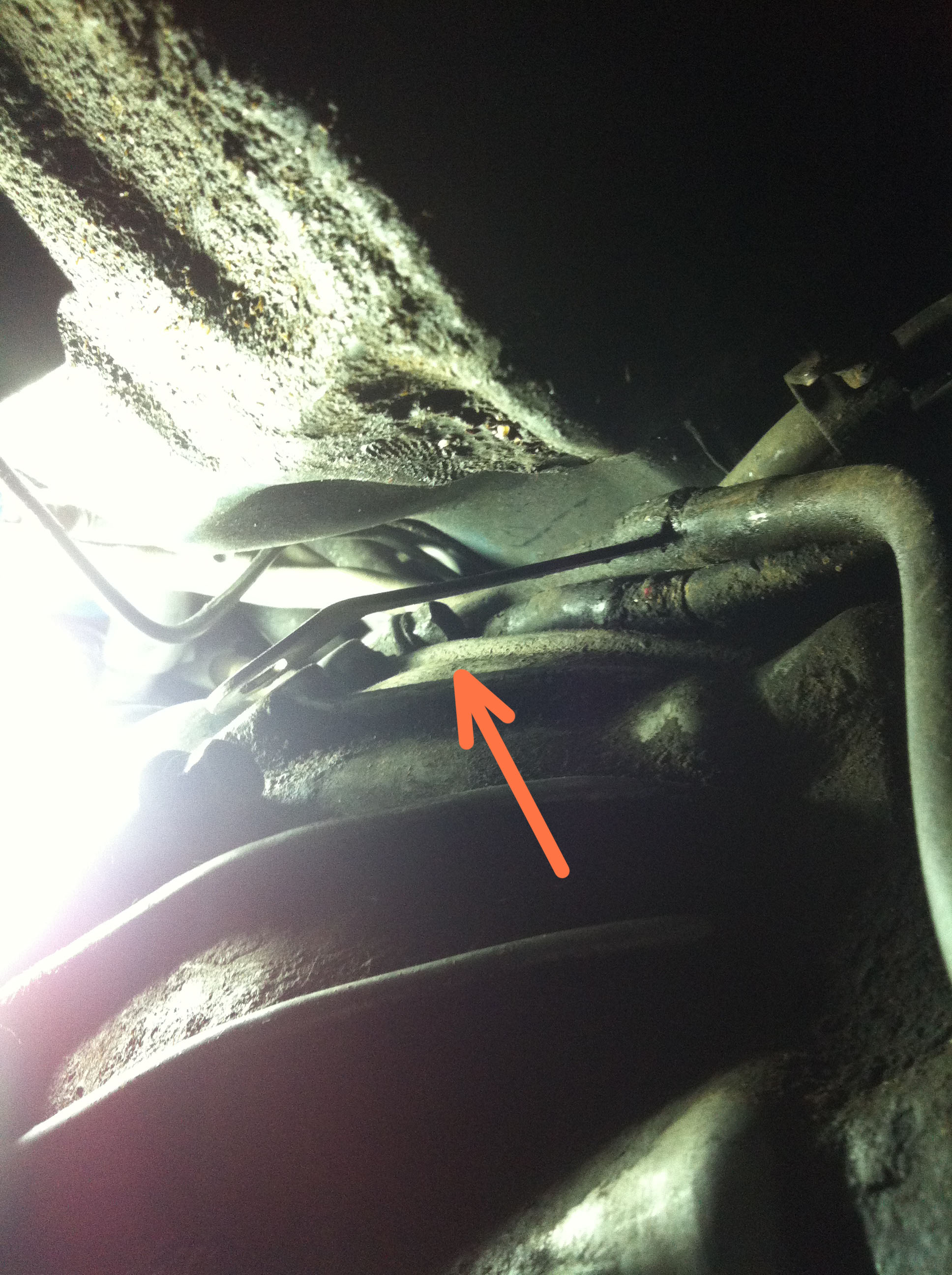

Да вот я снимал! Передний кардан открути и опусти, только не вытаскивай

GeWork, это 3/8" всё? Я пробовал 1/2" — не пролазит. А на 1/4" головки не смог найти 14mm.

Да 3/8. Убери щуп акпп

А как его убрать? Он же жесткий и запаян в поддон АКПП вроде как.

Смотри щуп. внимательней он раземный.Снимать лучше в двоем.Один просовывает удлинитель с головкой а другой магнитом телескопическим направляет на болт головку
