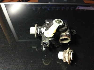

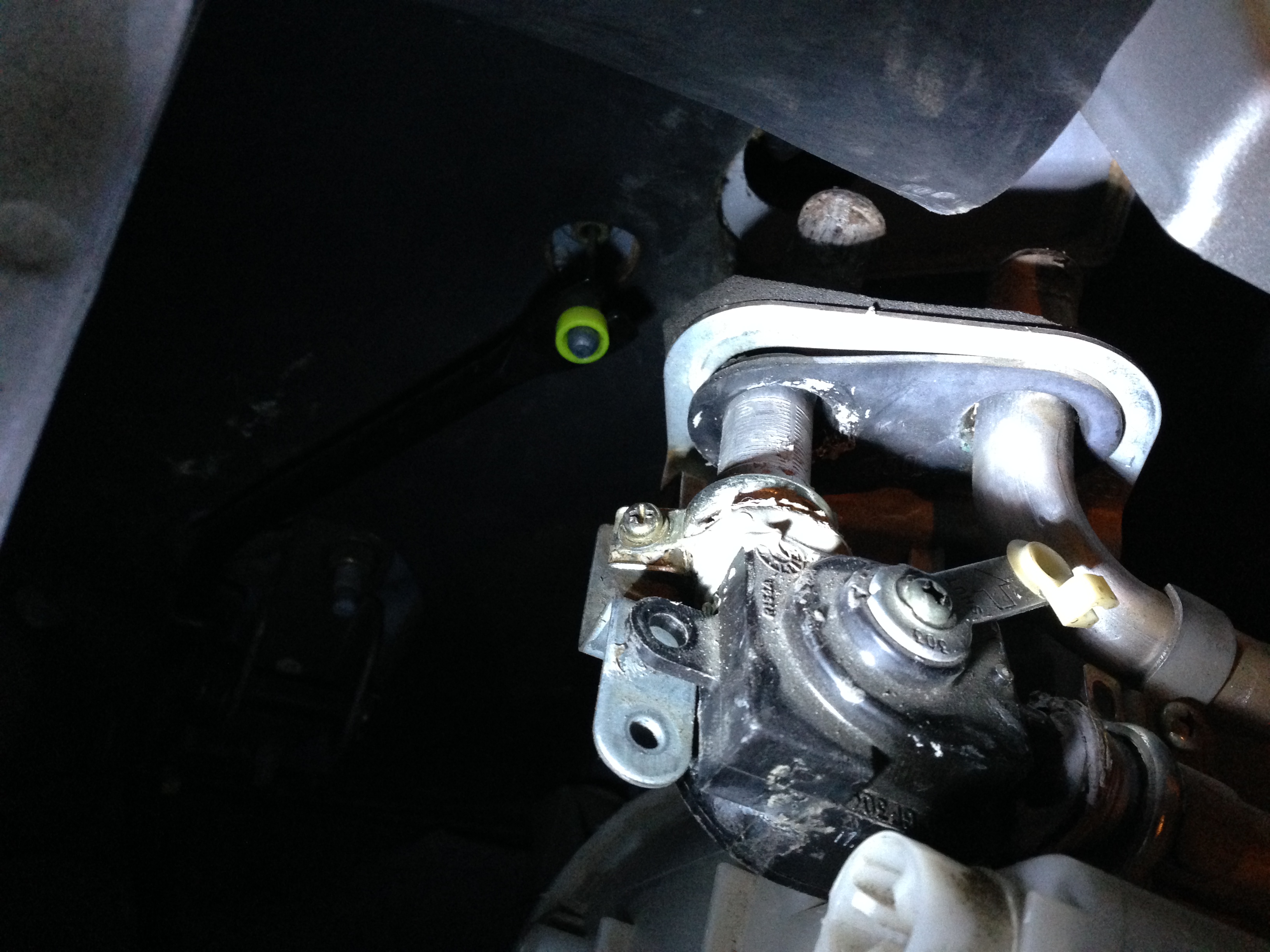

ММС1 2002г, потекла у старого хозяина печка он ее отключил, продал машину мне сказав- что нужно менять кран печки, как всегда отъездив лето и с приходом похолодания я вспомнил про неработающую печку, покурив форум пришел к выводу что на наших машинах его нет, но оказалось как в фильме "ДМБ"
-кролика видишь?
-нет.
-а он есть!

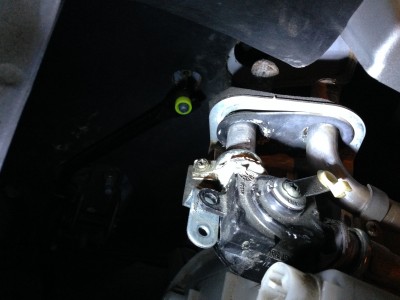

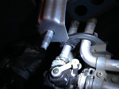

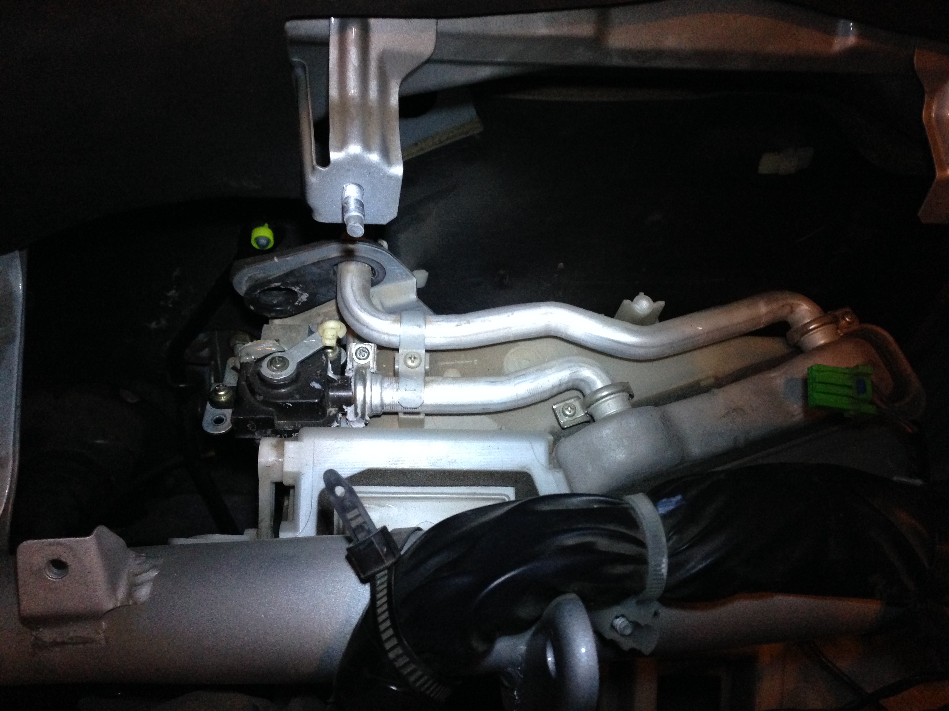

почесав репку,решил уточнить есть он или нет, пошел в гараж и устроил погром в машине сняв парприз и всякие приятные мелочи, и О чудо!!!, он есть! :o

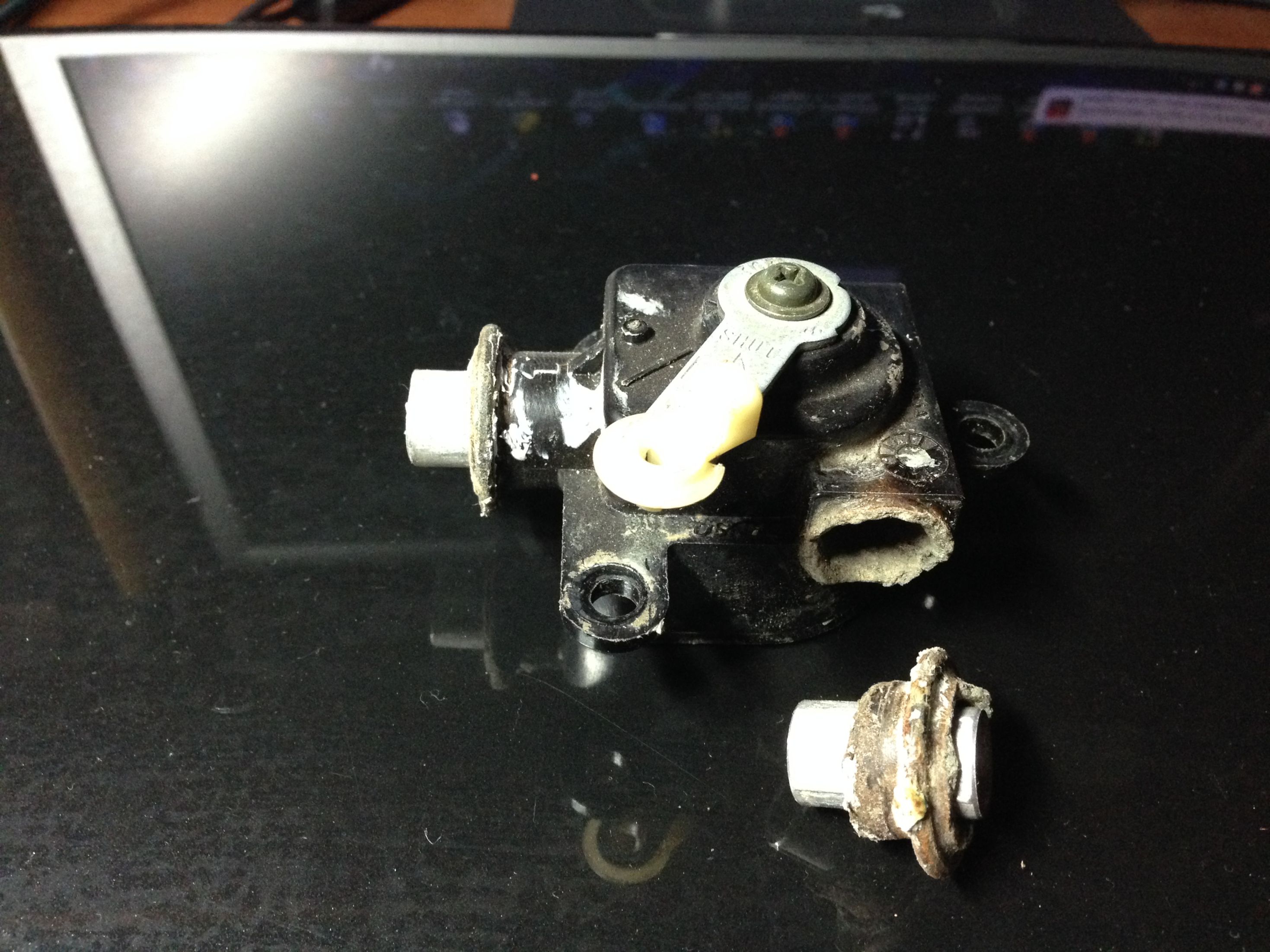

но состояние оставляло желать лучшего :nezl6:
теперь стоит вопрос, что с ним делать! :*DONT_KNOW*: :*WALL*: :*DONT_KNOW*:
реставрировать или долго искать новый, реставрация дело тонкое, может будет а может и не будет жить, а новый ни в одно каталоге не нашел,
подскажите как быть, имел ли кто опыт реанимации крана печки

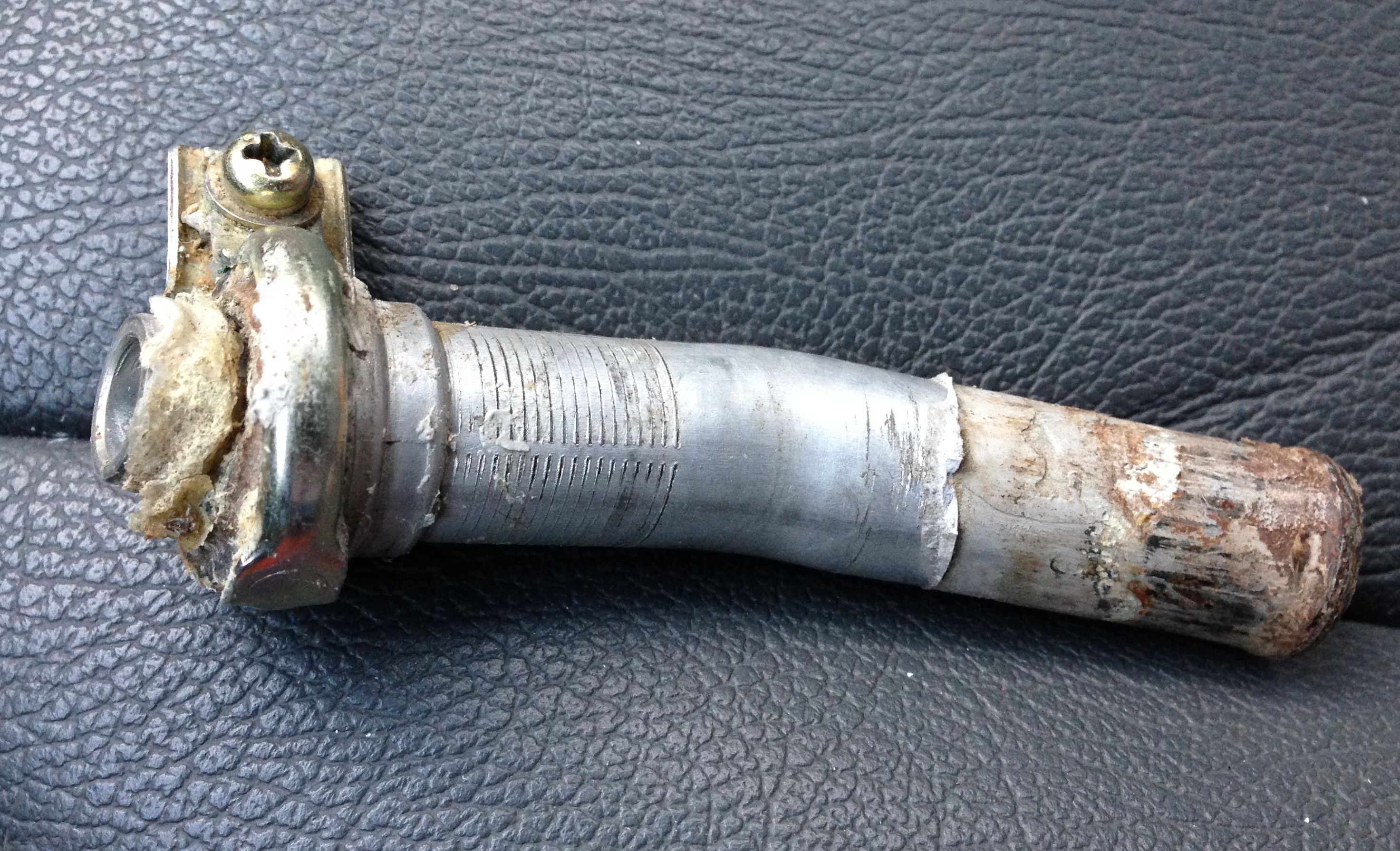

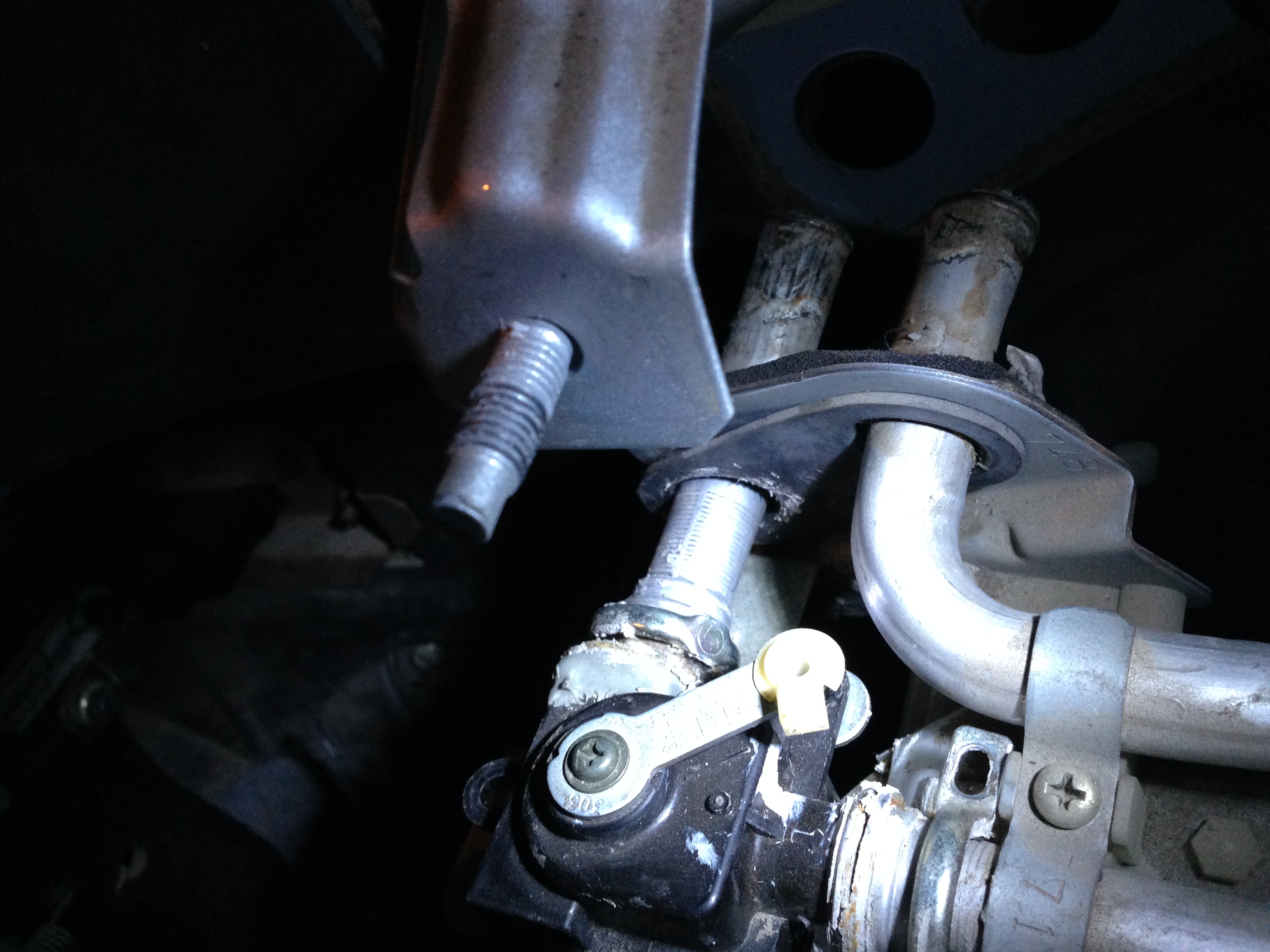

угловой шланг думал, но смысл был восстановить, и я его восстановил, вплавив алюминиевую трубку обмазал спецклеем одел сверху штатную трубку и обмазал еще слоем клея, дал етому всему хорошенько высохнуть, и через сутки поставил все подключил, и получил теплую сказку,
затраты- 300р клей, и кусок ртубки с чего то найденого в гаражном хламе,
стоимость крана- 5360р
экономия ---5060р,
как то так
