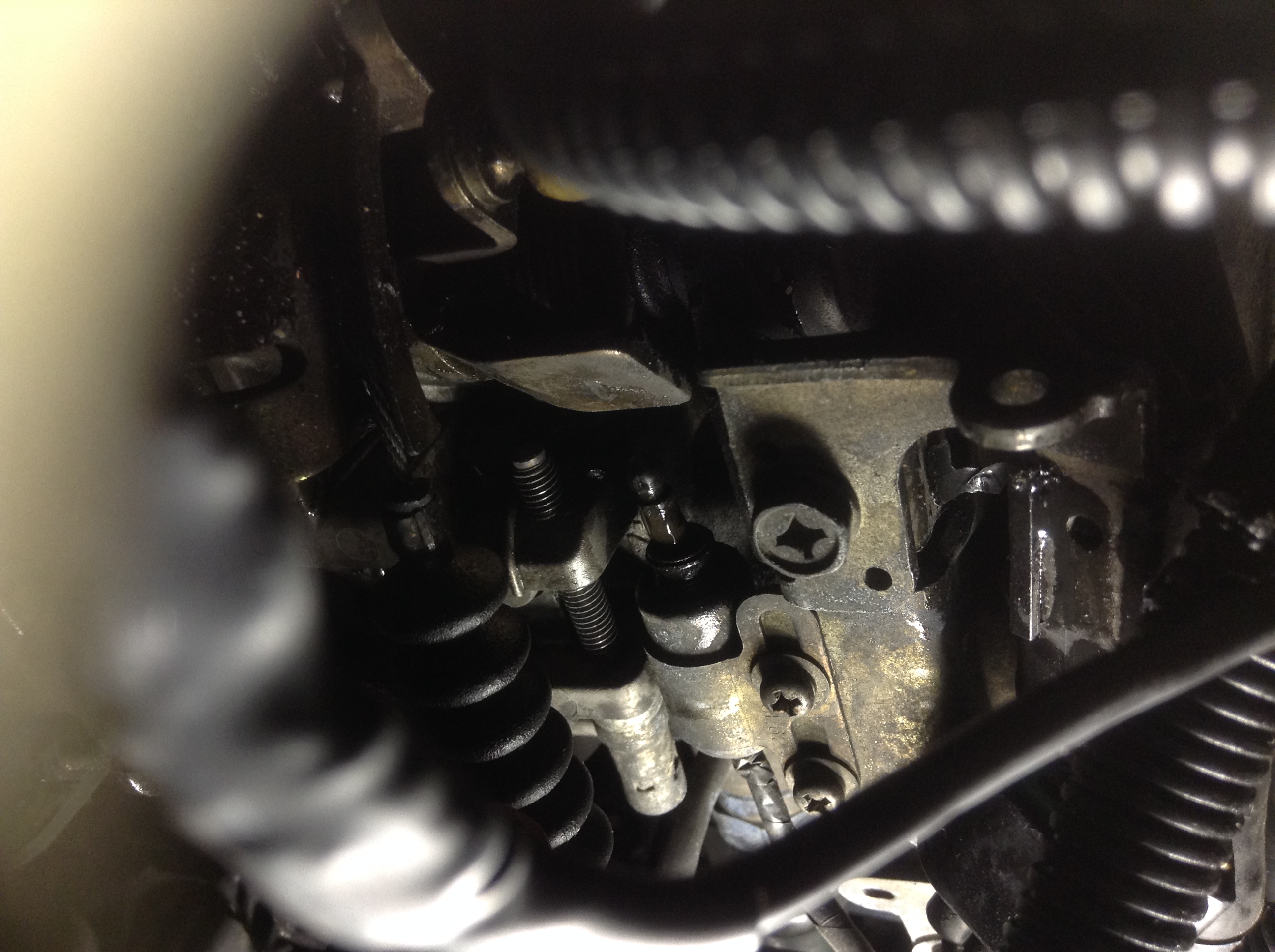

На моем ТНВД сдохла кнопка включения кик-дауна, которая нажимается коромыслом дроссельной заслонки при максимальном открытии. (На приложенном фото кнопка обведена красным).
Номер ТНВД по каталогу MD 167343, но есть подозрение, что и на более поздних ТНВД ставили такие же.
Нет ли у кого в наличии? Может подскажите, где купить? Судя по каталогам, отдельного номера не имеет и отдельно не продается.

Эта штука не для кикдауна, она отключает кондиционер при полностью нажатой педали акселератора, чтоб дать больше необходимой мощности. Кикдаун реализован в самой коробке, регулируется тросиком АКПП.

chempic писал(а):Эта штука не для кикдауна, она отключает кондиционер при полностью нажатой педали акселератора, чтоб дать больше необходимой мощности. Кикдаун реализован в самой коробке, регулируется тросиком АКПП.
ооо! надо проверить!
Большое спасибо за ценную информацию! Если это так, то я переживу без данной кнопки и попробую все же добиться работы кик-дауна только тросиком.

Похоже это и вправду деталь с кодом MB 438268 :)

Ребята, а может кто сфотографировать куда эта кнопка подключается, у меня провод с штекером папа просто висит, и в радиусе длинны провода не чего не нашел...

На 4м40 с мех тнвд и акпп выходит что тоже лишняя деталь? Кикдаун не работает. Смысла менять ее/чинить нет? Кондиционер снят.
