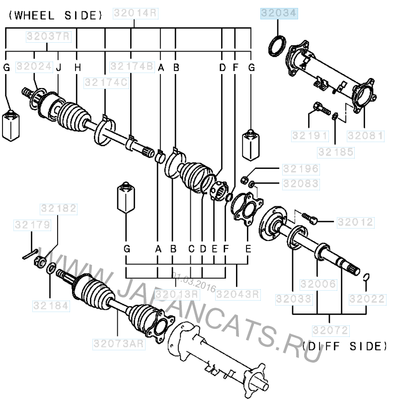

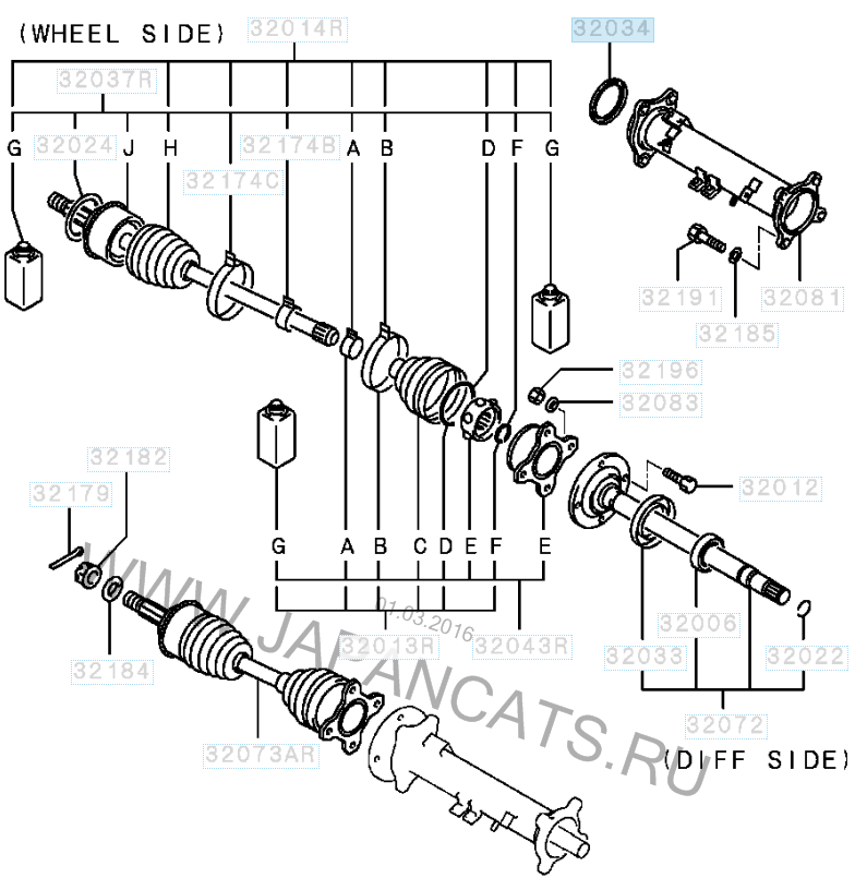

Выливается имя масло из моста. Тупанул, не увидел номер на схеме. Всем спасибо, можно закрывать!

Не факт. Левый сальник находится в редукторе и герметизирует вал привода а правый находится в чулке и герметизирует полуось (а вот к ней уже прикручен привод)

А вот кстати у самого подтекает правый сальник, смотрел на схему и сальников там по итогу два, один внешний на полуоси и второй внутри трубы удлиняющей стоит на выходе из редуктора...по итогу получается что внутри трубы вообще не должно быть масла из картера и раз течет, то скорее всего в первую очередь внутренний...
З.Ы. Я пока заказал их все...буду снимать его( надо заменить сайленты на которых он подвешен) и разберу и посмотрю по факту что и как...

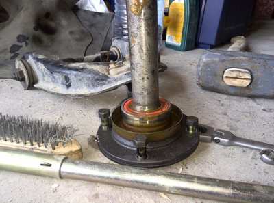

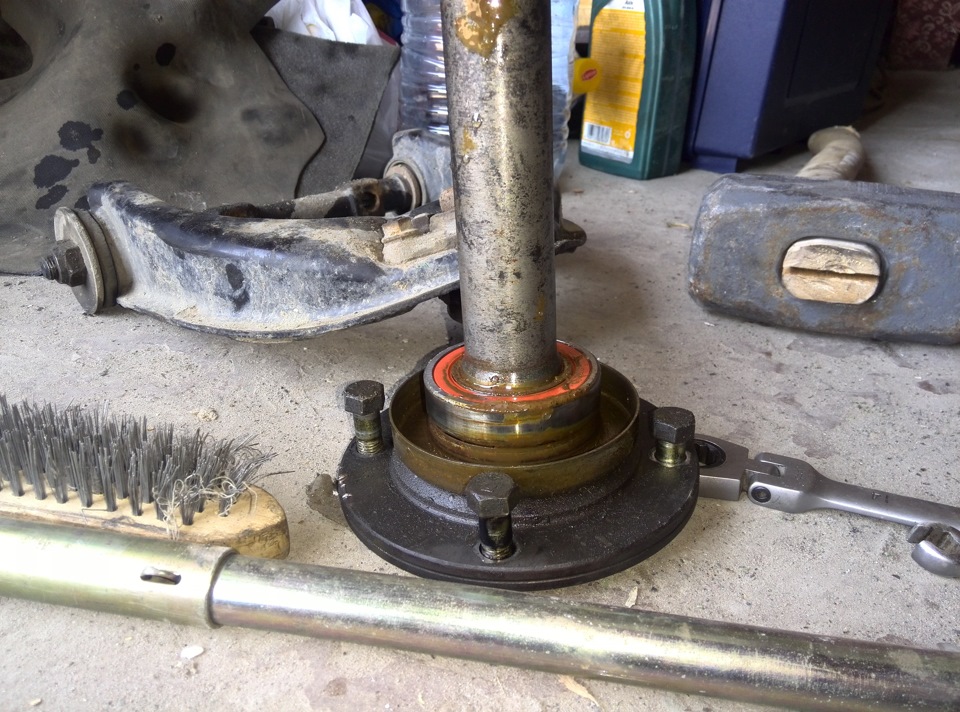

Коллеги, "побежал" сальник переднего привода с правой стороны.
Скажите, кто сталкивался - сложно ли менять?
Смущает подшипник, одетый на полуоси (32006). Если я верно понимаю - как обычно открутить привод и сдернуть полуось монтировкой. А вот подшипник он там как сидит..? Он вместе с полуосью выйдет?
Или может вообще надо целиком скидывать чулок и менять сразу оба сальника?

Да, выйдет с полуосью, если конечно не рассыпался. Я пару месяцев назад менял, подшипник этот запресован на полуоси, по состоянию оказался как новый, менять не стал, заменил только сальник.

Михалыч-30 писал(а):Да, выйдет с полуосью, если конечно не рассыпался. Я пару месяцев назад менял, подшипник этот запресован на полуоси, по состоянию оказался как новый, менять не стал, заменил только сальник.
Спасибо, Михалыч!
Нашел в интернете картинку, как оно выглядит. Просто по рисунку думал, что этот подшипник где-то посредине болтается, а он как раз на краю.
Сальники рекомендуешь оригинал брать или можно ограничиться качеством Corteco ?

Именно так и выглядит:-) я оригинал ставил, там разница в цене копеешная получается.

Забыл добавить, если подшипник не менять то железный пыльник тоже не понадобится, он там гнется при снятии подшипника и поэтому в том случае меняется.

Михалыч-30 писал(а):Забыл добавить, если подшипник не менять то железный пыльник тоже не понадобится, он там гнется при снятии подшипника и поэтому в том случае меняется.
в моем понимании можно попытаться обойму аккуратно болгаркой распилить? можно по идее снять не повредим пыльник.
а полуось легко вышла? как плотно подшипник этот сидит в посадочном? пришлось может постукивать по чулку, чтобы стронулся?
