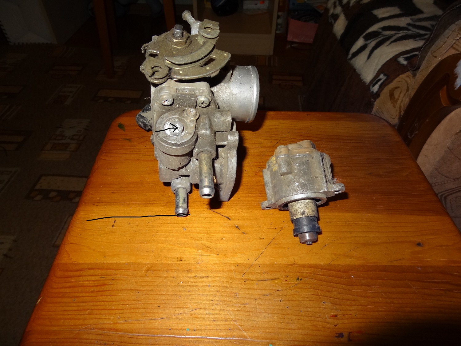

stivyd писал(а):Подскажите мне пожалуйста такая же практически проблема на Джуниоре при запуске двигателя обороты не поднимаются до прогревочных а на оборот падают до 400-500 а стоит чутка нажать на аксилиратор дак вообще глохнет в чем может быть проблема? и где ее искать я чайник в машине так что можно пожалуйста подробненько отписать :8-):
Скидываю фотку ищи в этих местах там скапливается много копоти ,указано стрелкой там стоит биметаллическая пружина.там внутри каналы .Этот узел с датчиком отвечает за прогревочные обороты.
