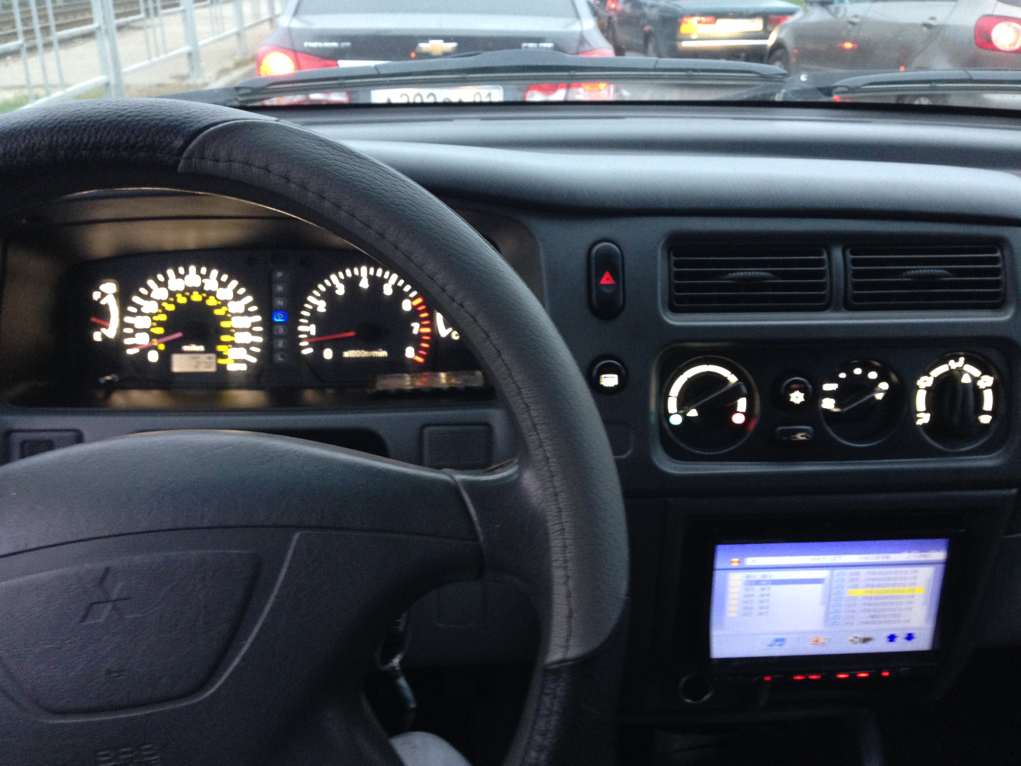

извечно больная тема, собственно вот, но еще не все кнопки поставил
фотал на телефон, так что сильно не ругайте,
если кому понравилось, кто в краснодаре могу замутить такое же

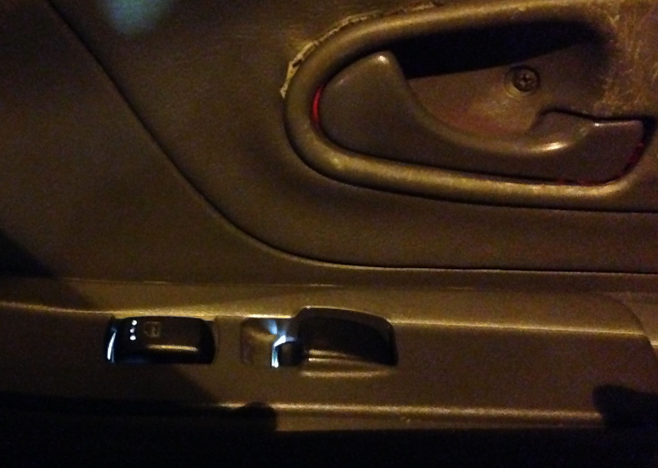

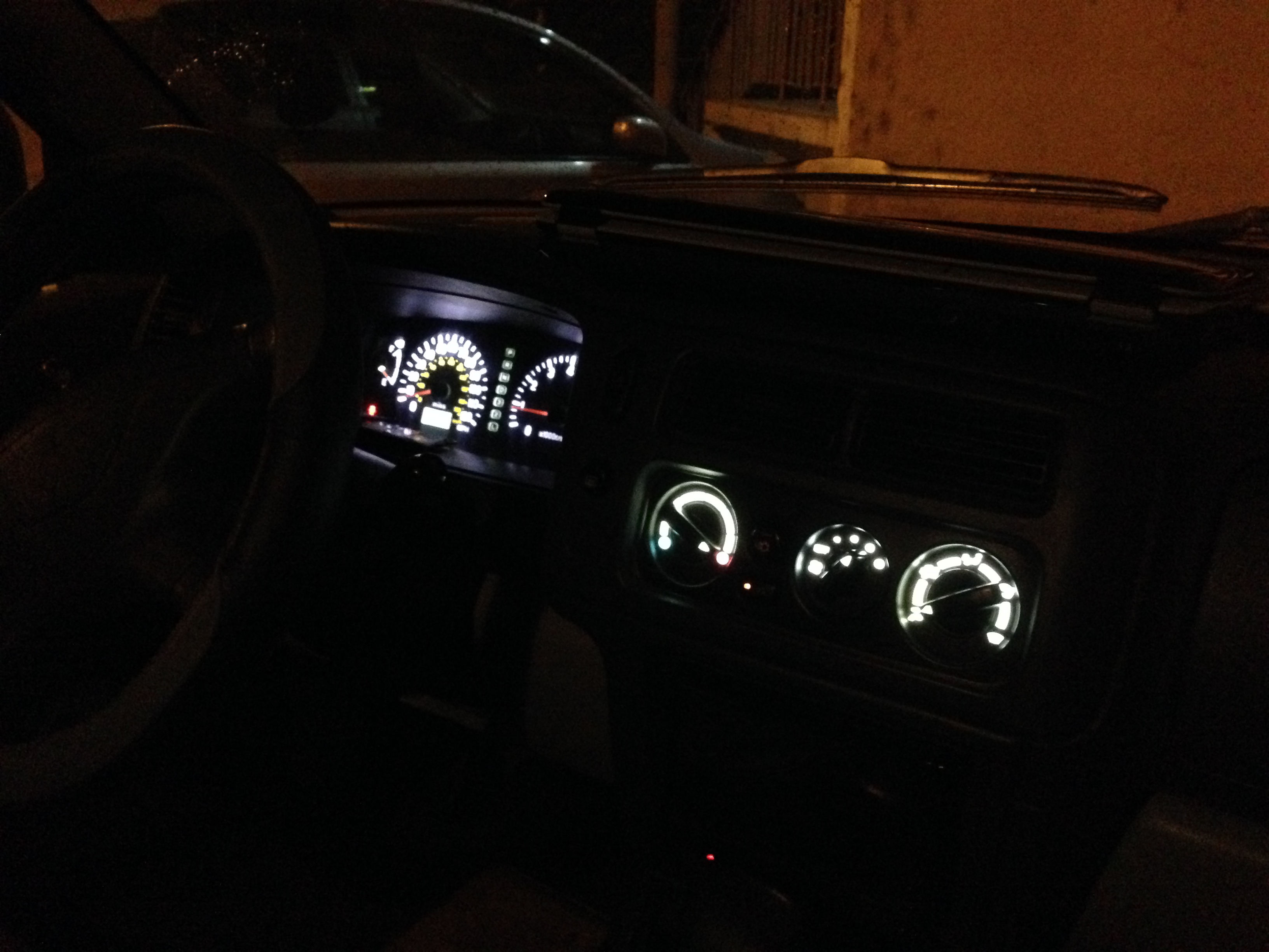

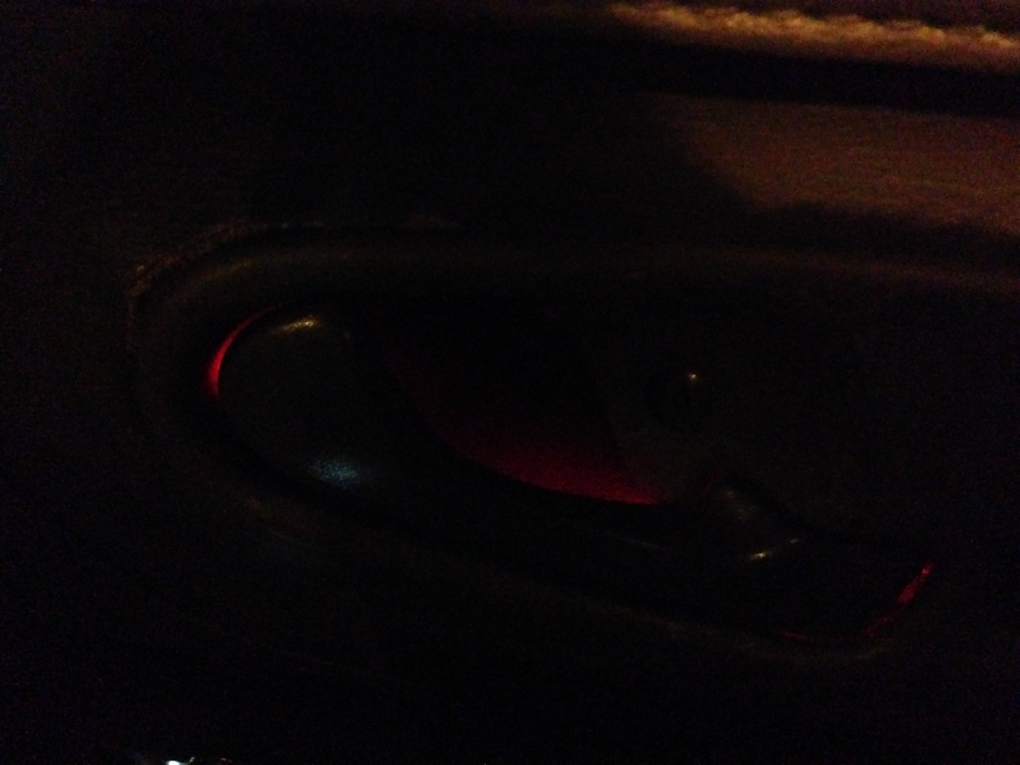

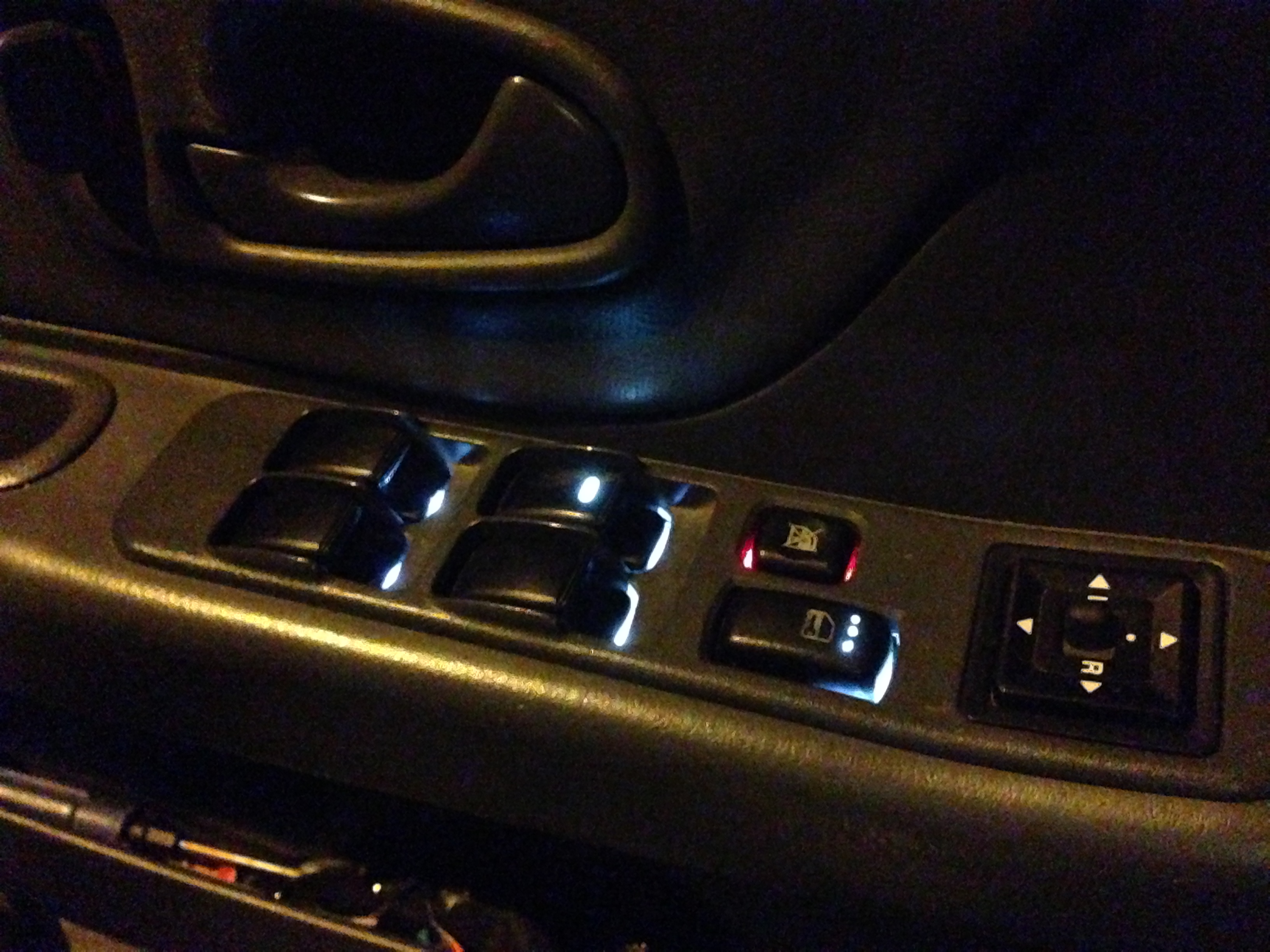

ну ничего сверхъестественного, в приборке и климате лента светодиодная гнутая в круг, а вот с кнопочками пришлось повозиться, в них стоят SMD светодиоды все с той же ленты выпаяны, и после примерок под разными углами был найден нужный угол, у всех диодов спилена линза, то есть, сделана матовой для лучшего рассеивания пучка света, в дверях на ручках тоже самое, спиленный маленький светодиодик, все с той же ленты только красный, а красный потому, что цвет как бы немного раздражающий и по сему более заметен и быстрее привлекает внимание пассажиров в поиске ручки двери, вот, как то так

вот так днем
